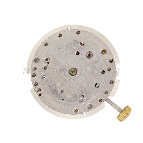

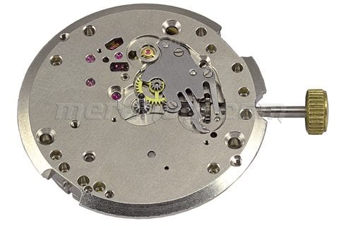

Под цифером нет никакого антимагнитного экрана. Сам цифер изготовлен из спец материала
Версия: у Востока есть 2 вида механизма: 2409 и 2409.01. Последний-это 2414 с удаленным календарем. Но пластина календаря осталась. Она дает дополнительную толщину, под которую идет кол цо крепления механизма.
Видимо, на ваших часах стоит мех 2409 в кольце от 2409.01. Вот и зазор
Поищите утасканного донора точно с 2409 и возьмите оттуда кольцо
Зазор должен исчезнуть
Сообщение от Alexandr1906 Посмотреть сообщение
Я если честно ее невидил ни разу. Я про это думал но если приподнять цыфер он ведь в стрелки упрется. Или они имеют запас чтоб ее не доконца заприсовывать?
Или приподнять цифер, поставив в качестве прокладки пластину календаря
Вот 2409

Сообщение от Sobesednik Посмотреть сообщение
Вот 2409
Вложение 3512561
А вот 2409.01
Вложение 3512562
Спасибо! Версия рабочая. У меня точно сверху все открыто на механизме. Буду искать кольцо.
