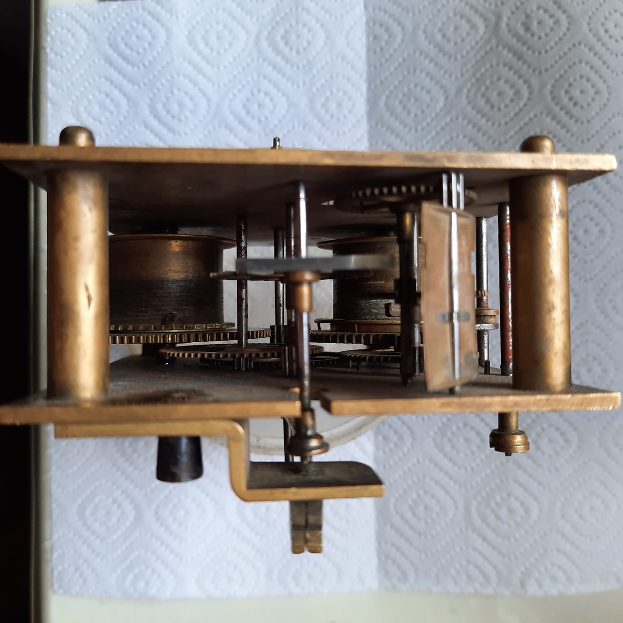

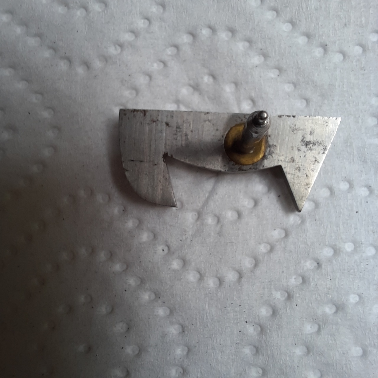

Надфилем конечно не очень аккуратно, но работать надеюсь будет.Нажмите на изображение для увеличения

Для вексельного колеса - отлично. Не заедает, не проскакивает - большего тут не требуется.

Не заедает, не проскакивает.

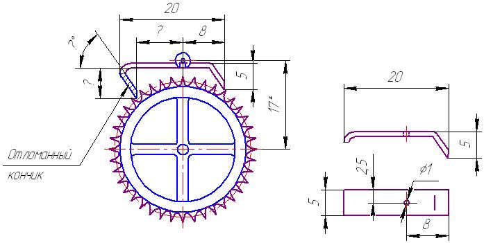

Добрый день. Где можно найти чертёж и расчёты анкерной скобы? Не уверен что старая родная и рабочая. Нажмите на изображение для увеличения

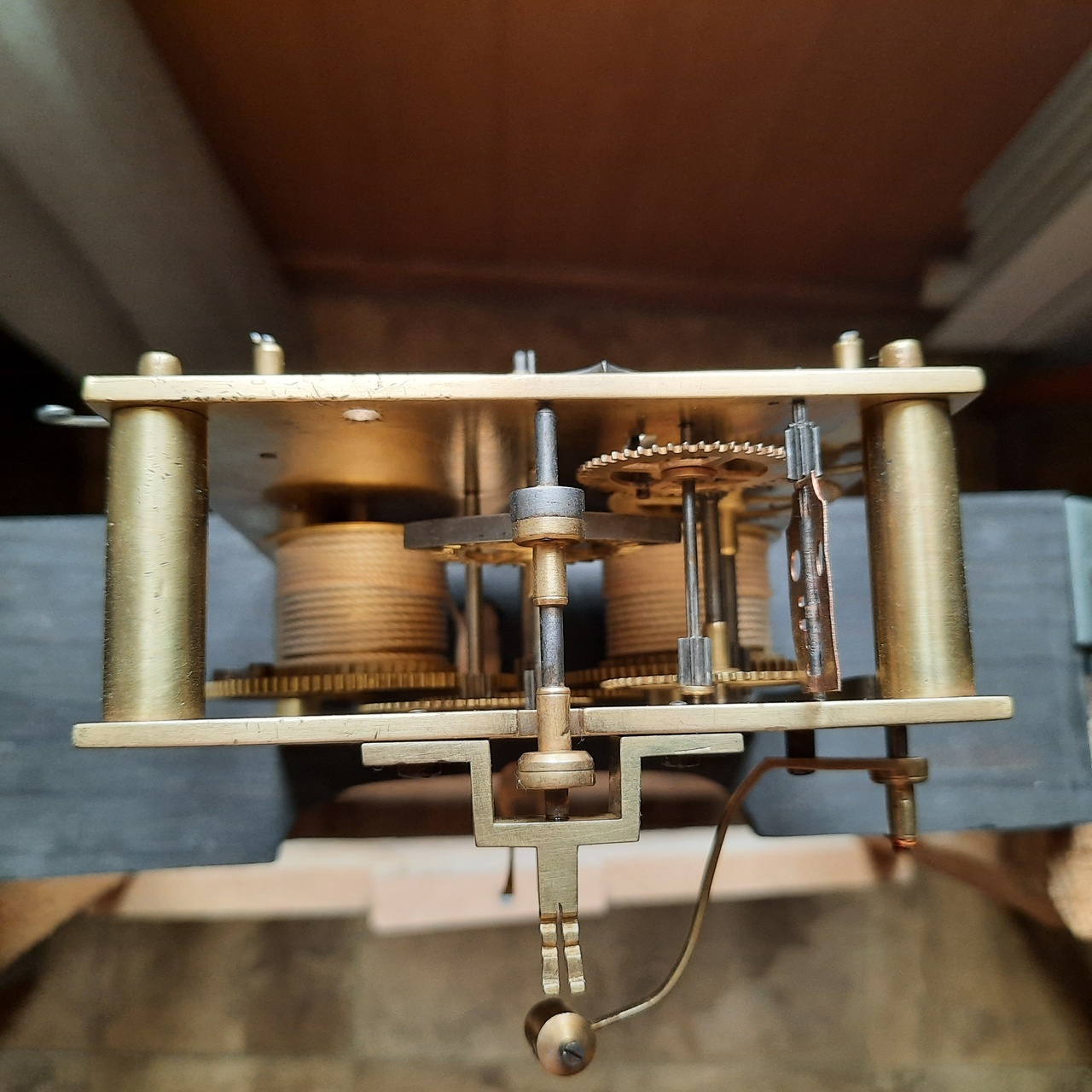

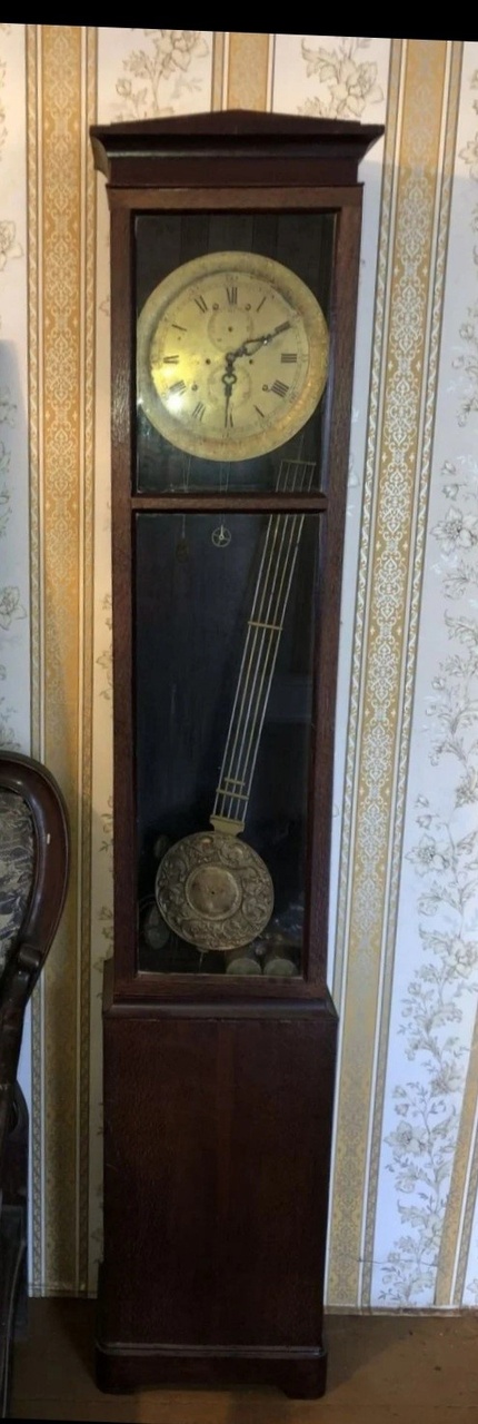

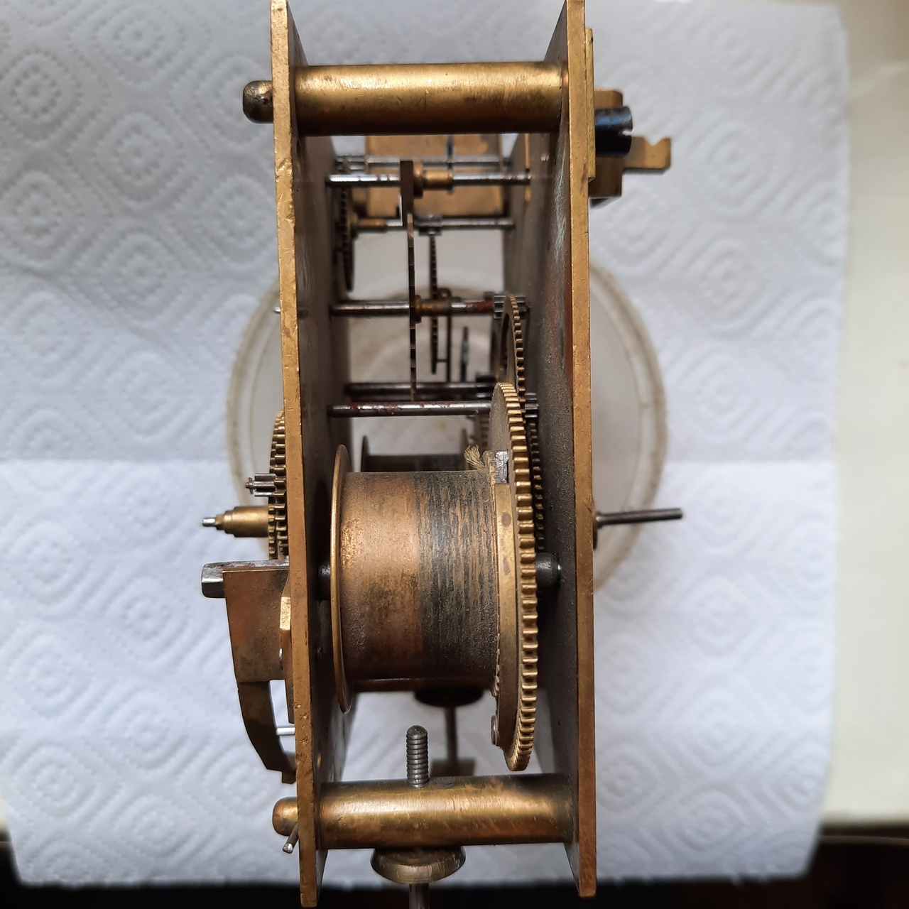

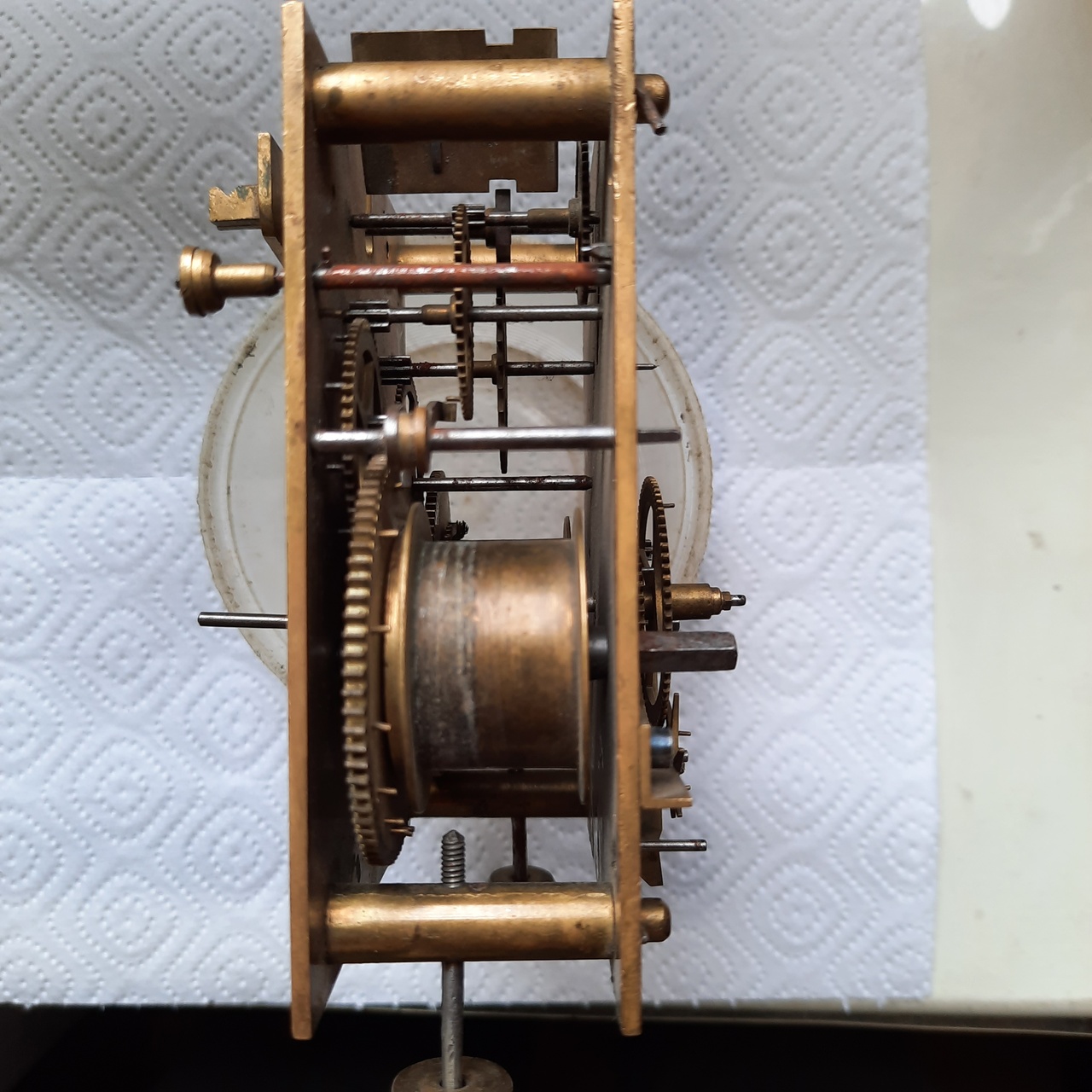

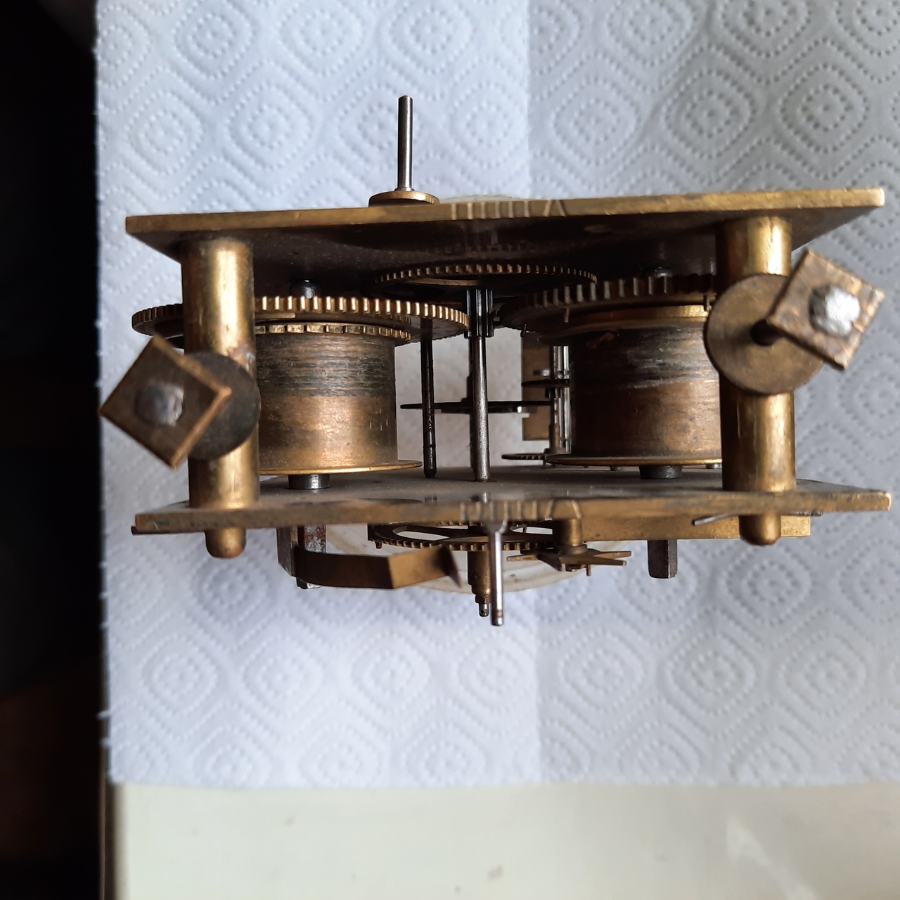

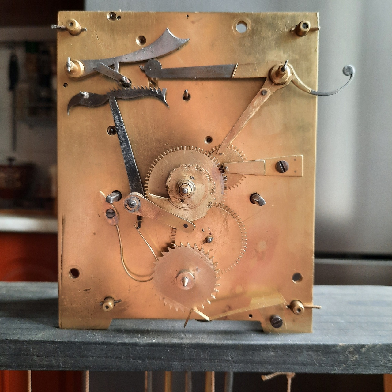

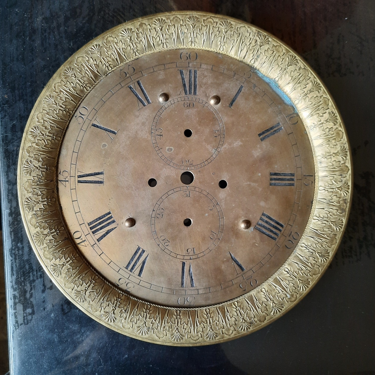

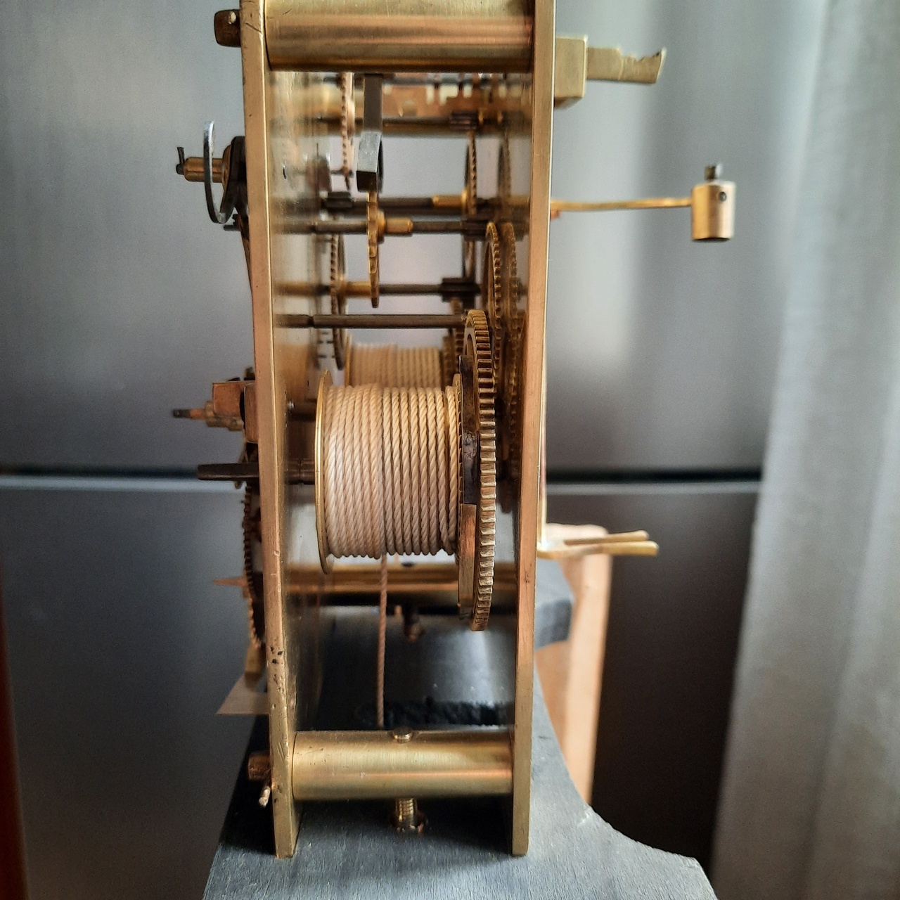

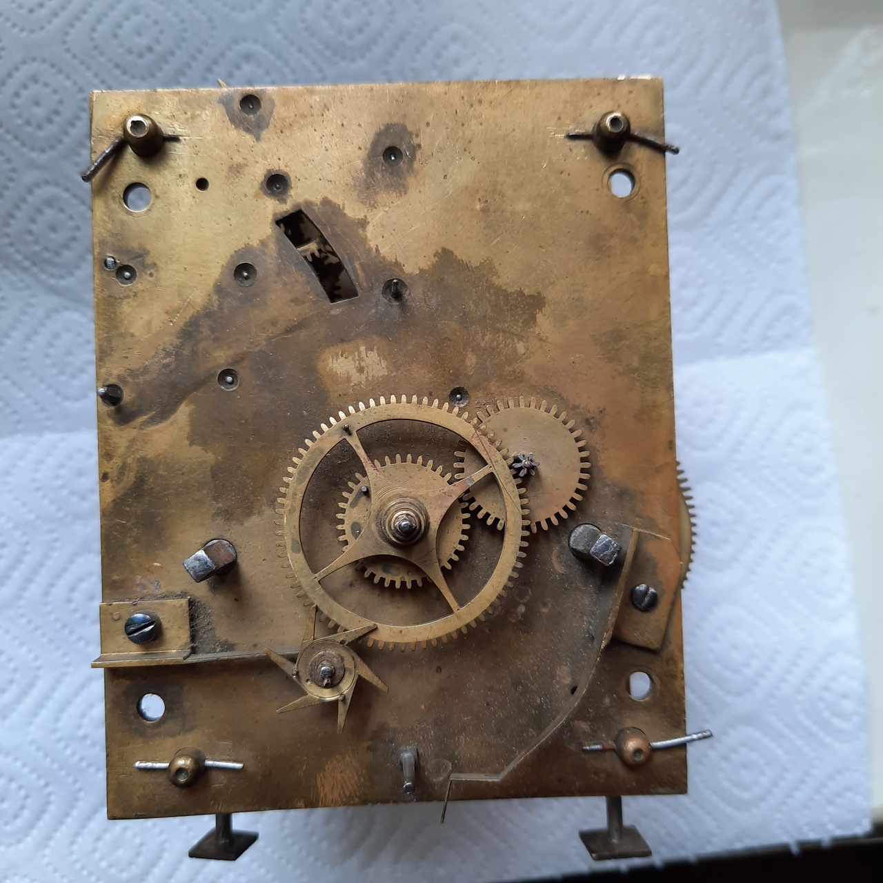

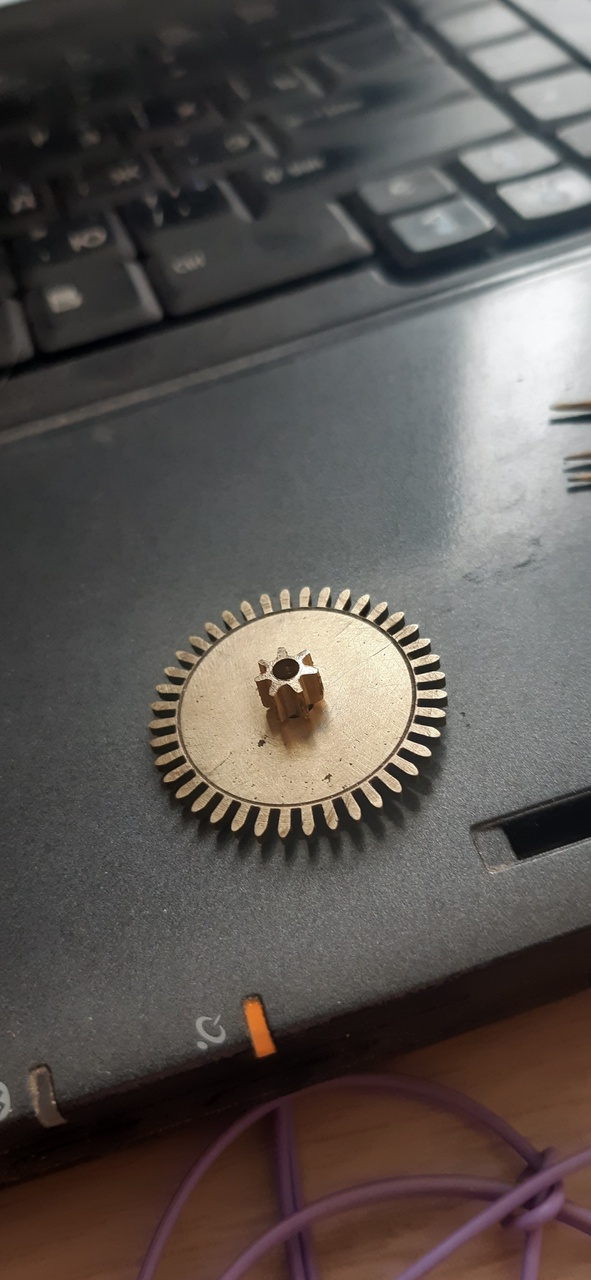

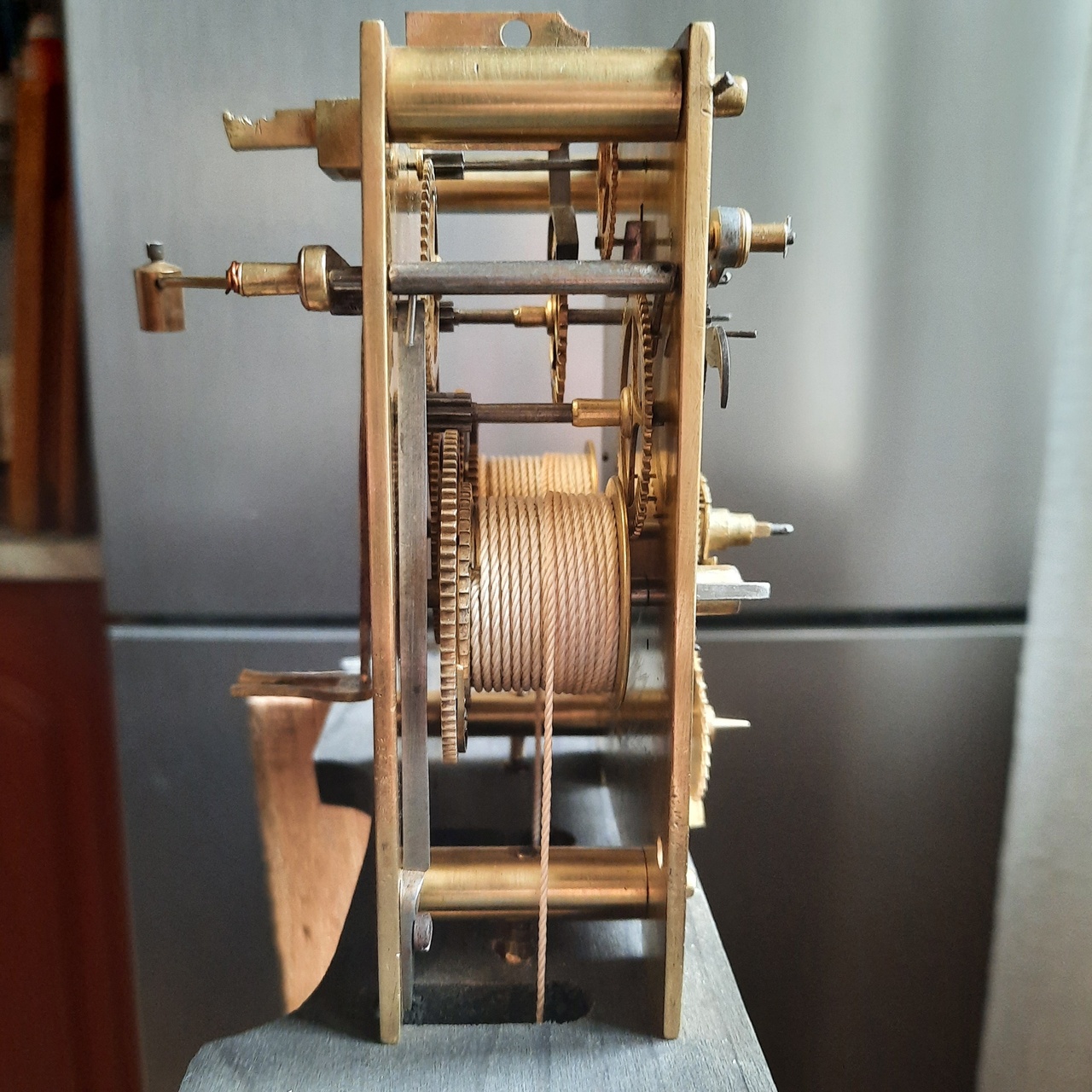

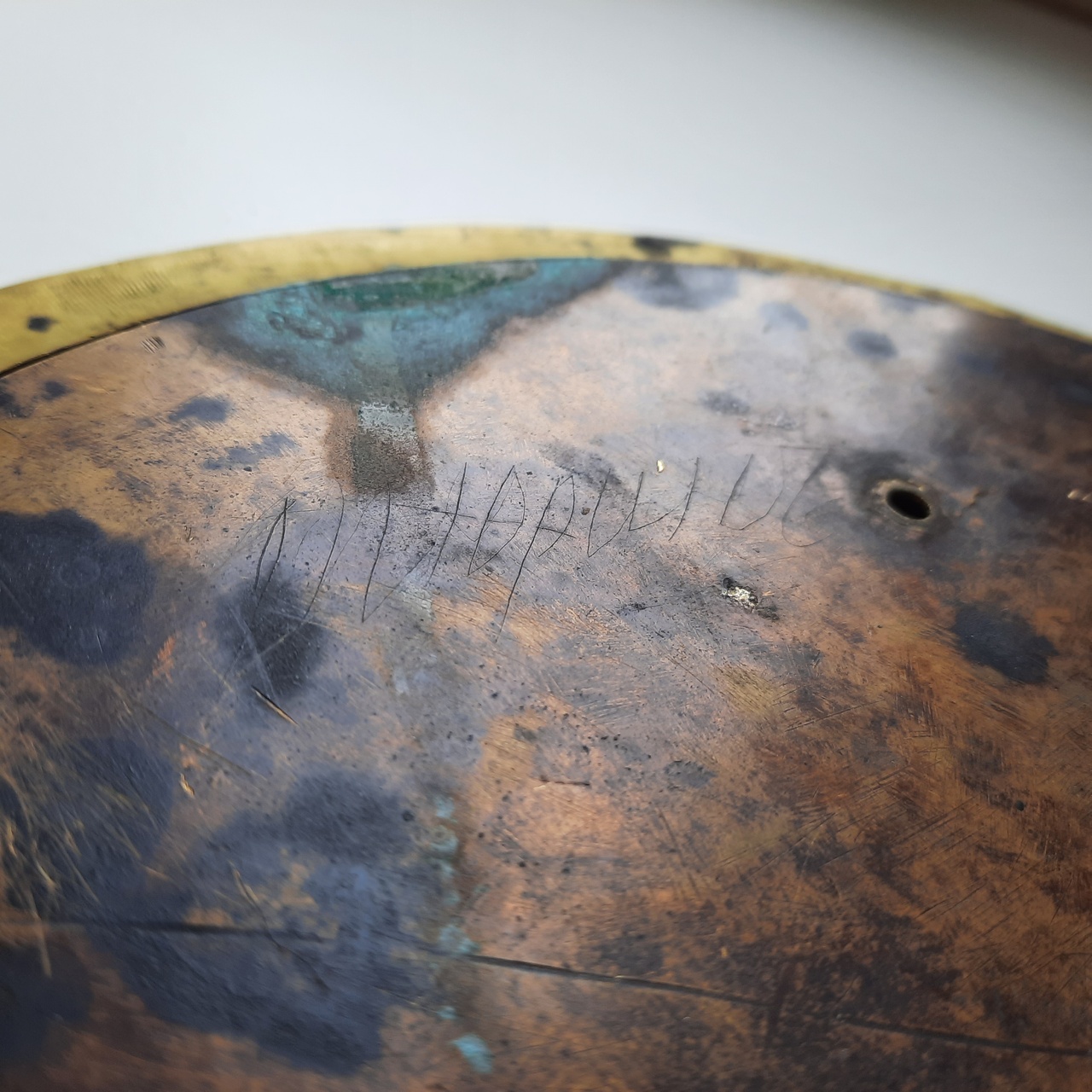

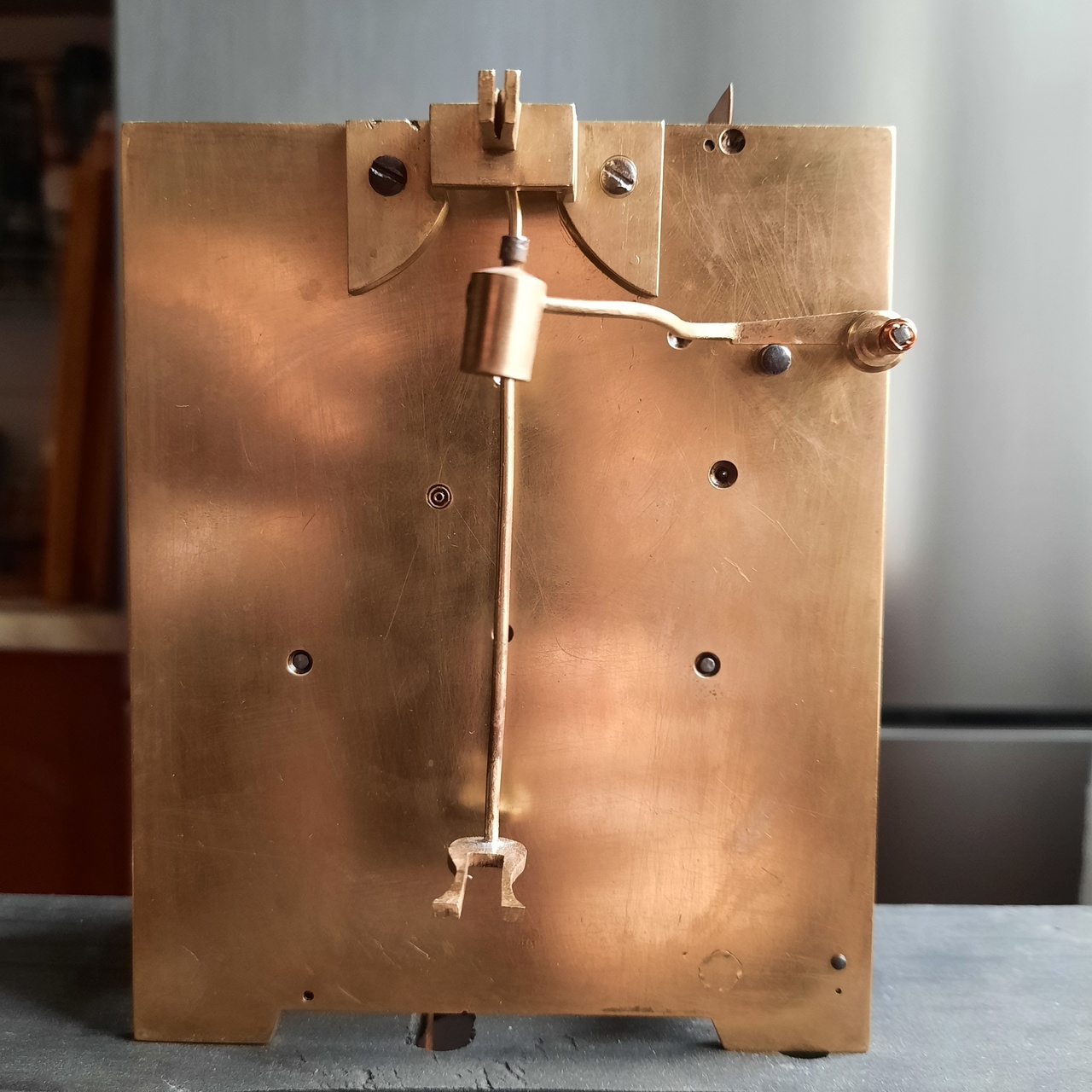

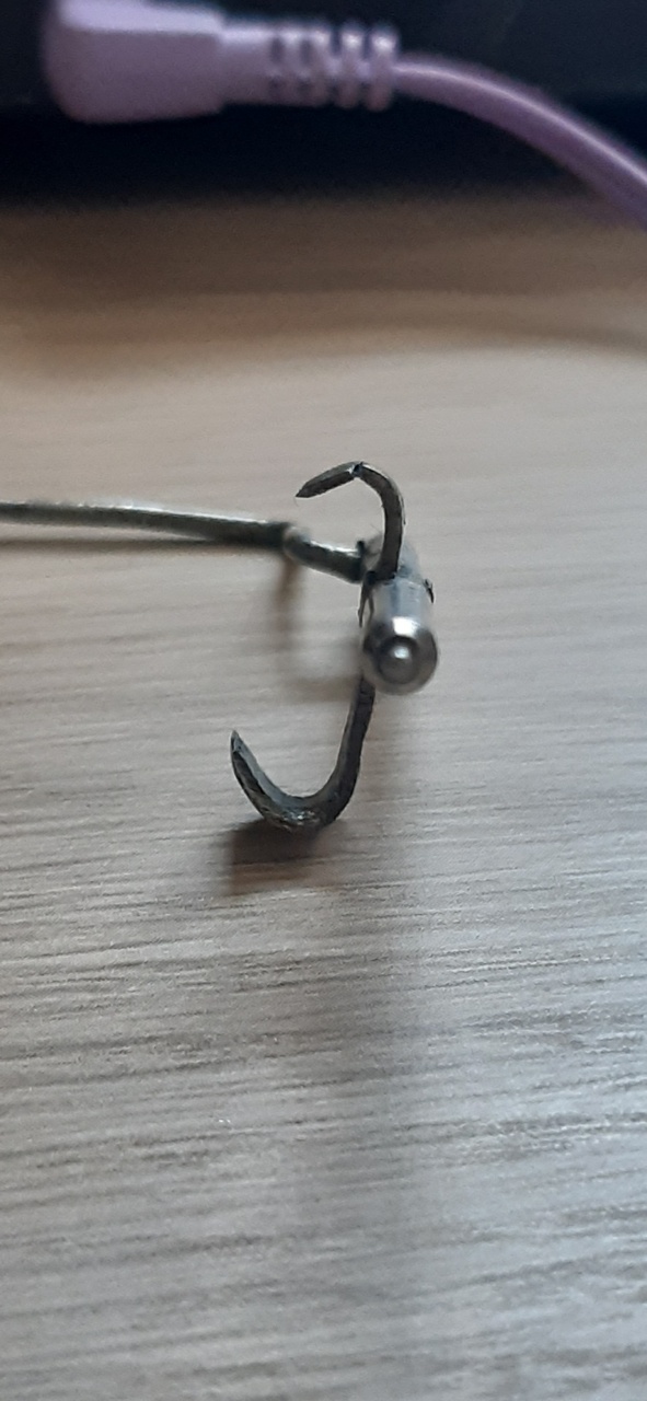

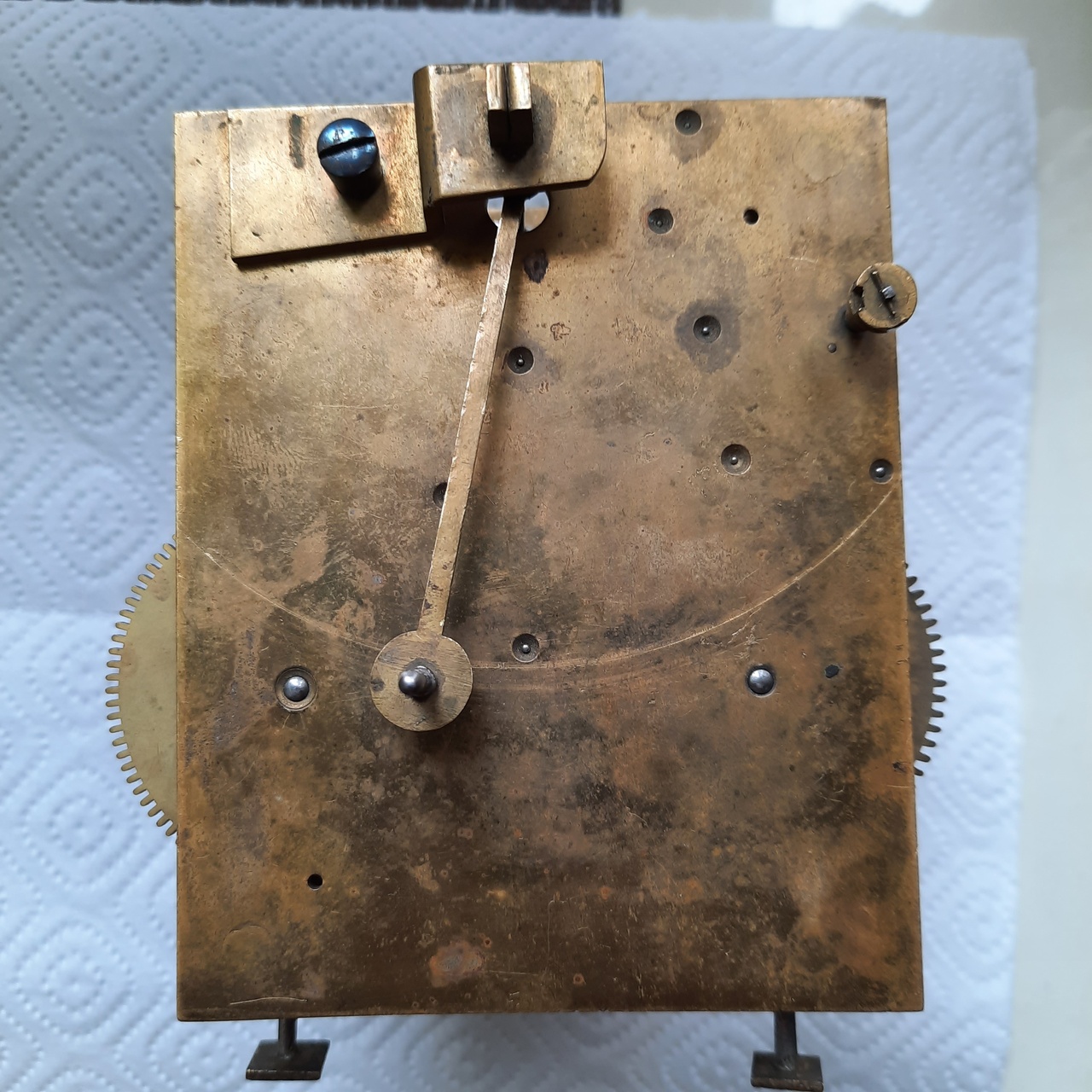

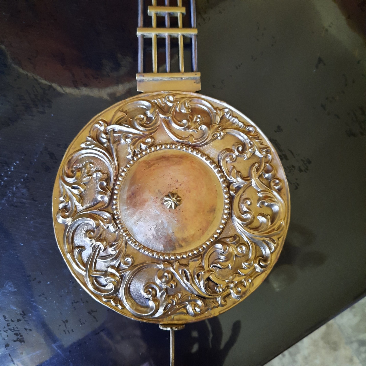

Здравствуйте, уважаемый форум! Помогите пожалуйста опознать часы. Принесли в ремонт. На обороте циферблата угадывается фамилия Тюринъ. Может мастер, может нет. Спасибо. С уважением,Сергей
И еще один, вчера приобретенный на Авито. Тоже вроде от русского жильника. Он не комплектный. Нет рычага и календарного колеса. Механизм жильный, но со счётным колесом и часовым боем

Добрый день. Где можно найти чертёж и расчёты анкерной скобы? Не уверен что старая родная и рабочая. Вложение 3430152
Кто то из форумчан давно выкладывал, может подойдет

Сообщение от zyama Посмотреть сообщение
Сергей, привет!
Спасибо огромное! Отличные часы!!! Фёдор Матвеевич Тюрин, московский мещанин и часовой мастер работал в 5 квартале Пречистенской части в доме Лапина. Мало что про него вообще известно, кроме того, что он попал в справочник "Атлас промышленности", который составлялся в 1843 г. и уже не фигурировал в адресных книгах в 1851 г. Часы, судя по стилистике циферблата и маятника, я бы датировал второй половиной 1840-х гг. Тюрин любил вот такие маятники, на всех его часах такие, хотя, по сути, это был просто модный фасон в ту эпоху.
Второй механизм питерский, шведского (скорее всего) мастера. Увы, опознать не могу пока.
Спасибо!!!!
С уважением,
Олег
Музей "Русские часы"
https://vk.com/russianclocks
Эти 4 пользователей сказали Спасибо! Oled за это сообщение:
aleks1960 (12.07.2022), harris1969 (12.07.2022), pioner61 (12.07.2022), Skap (13.07.2022)
