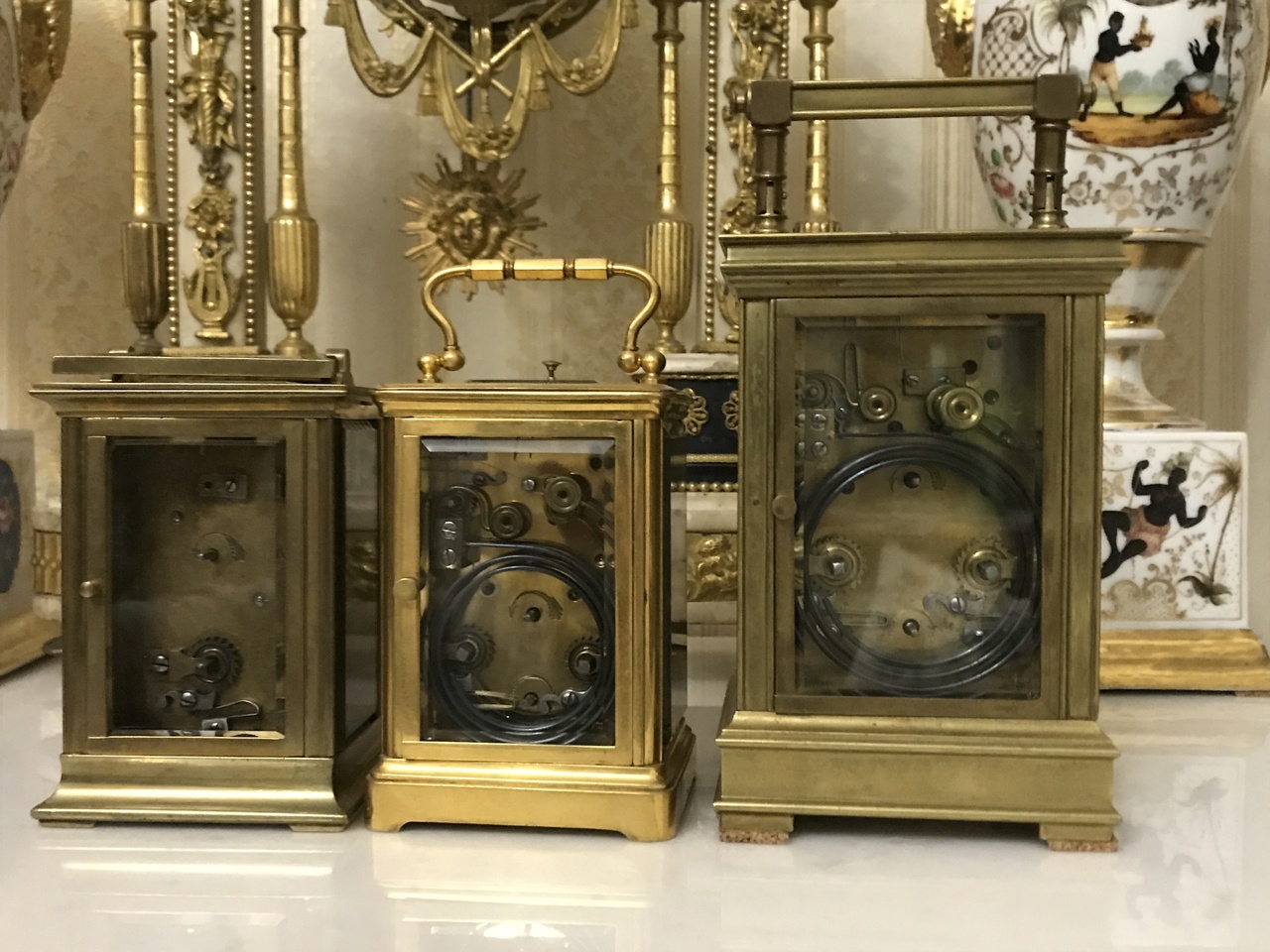

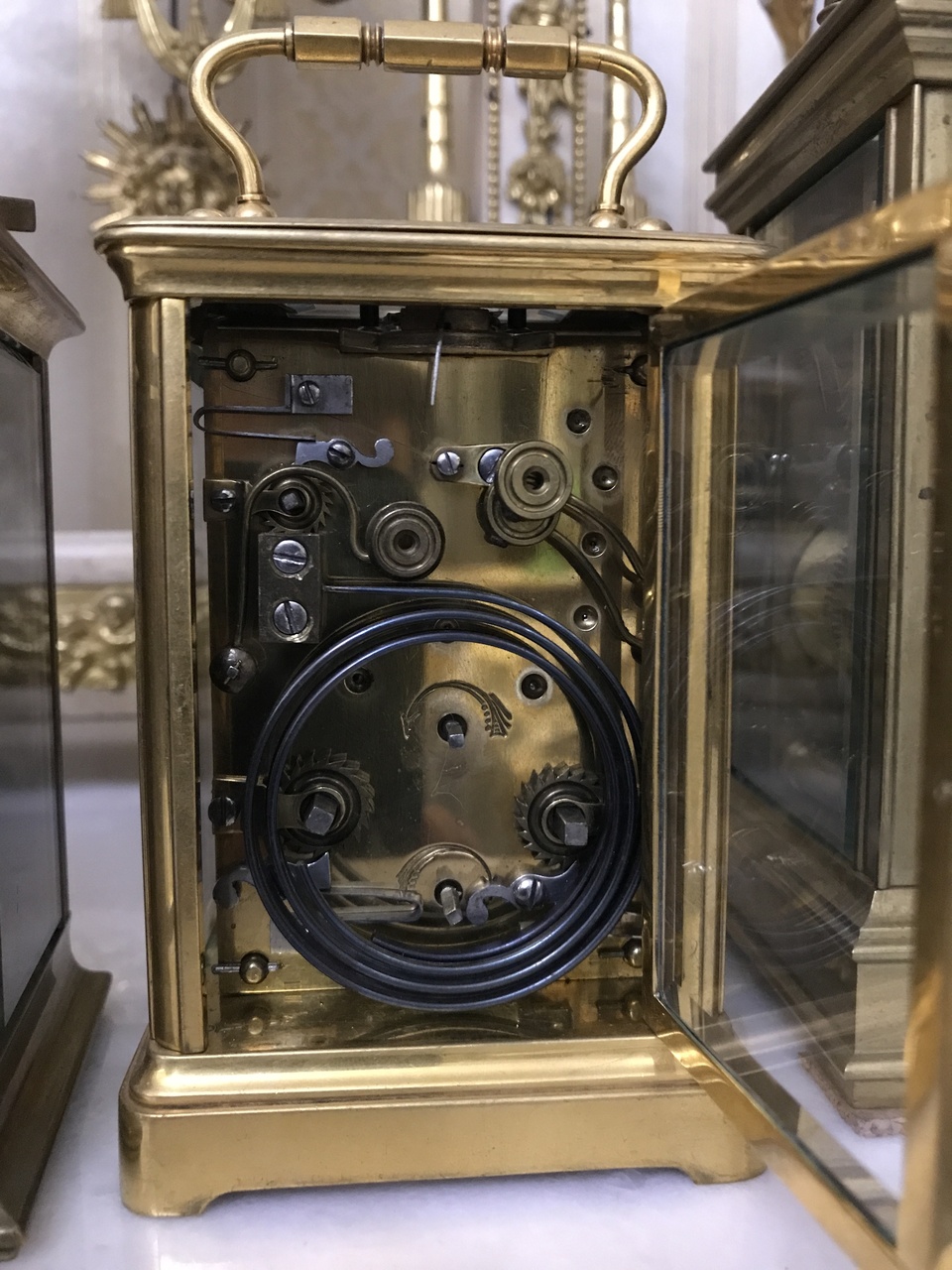

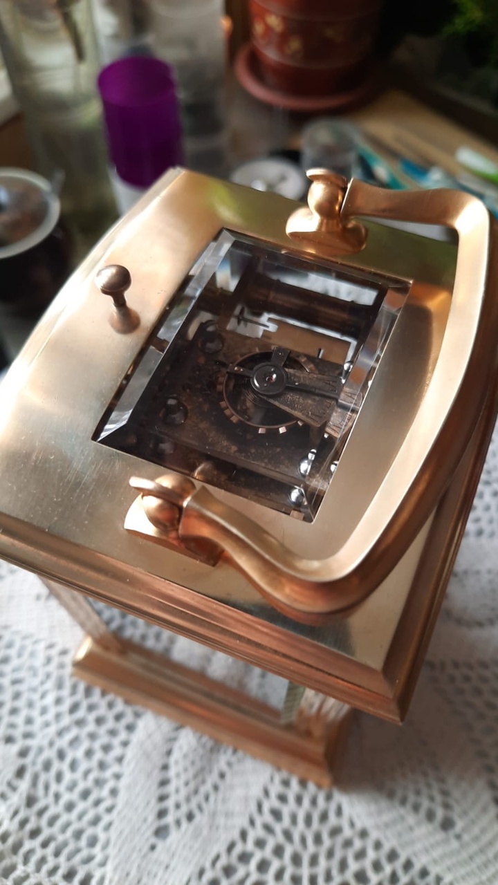

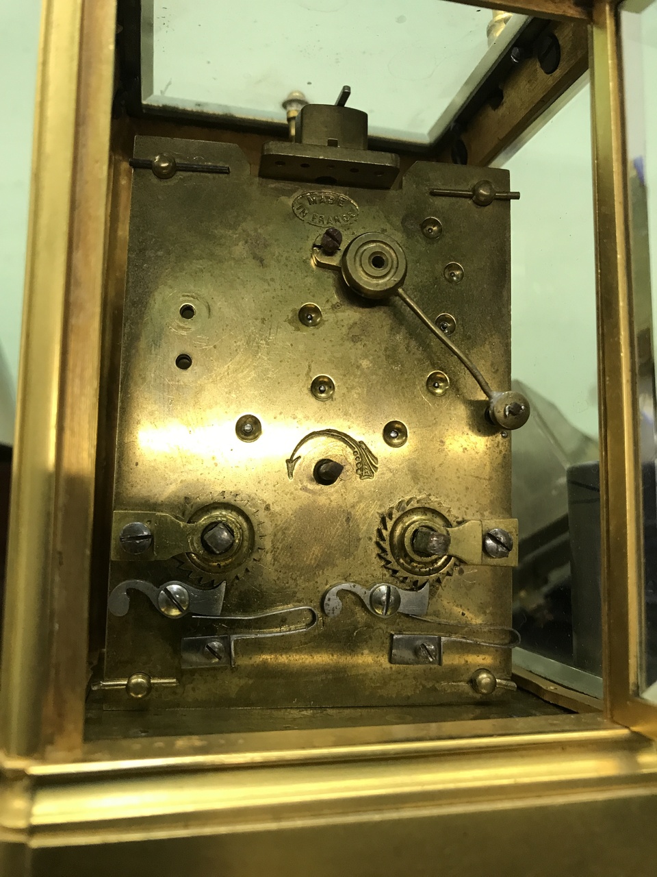

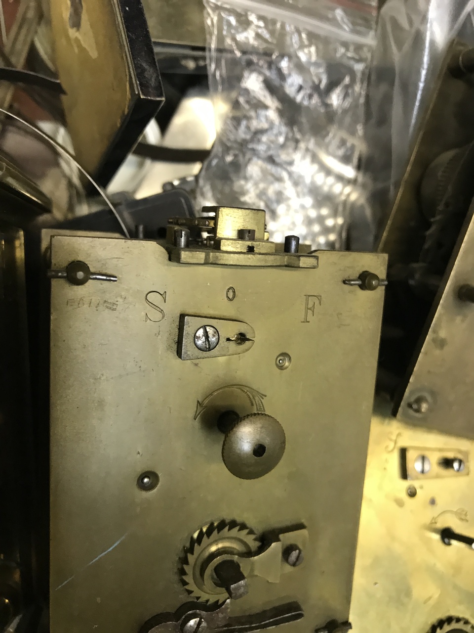

Доброго времени суток. ПодНажмите на изображение для увеличения
ID:	3791070скажите пожалуйста кто производитель? И дата выпуска часов. Четвертной репетир. Часы по моему очень редкие. Заранее всем спасибо. Александр.
На одном из фото разобранный барабан.

Сообщение от Sancan Посмотреть сообщение
Доброго времени суток. ПодВложение 3791070скажите пожалуйста кто производитель? И дата выпуска часов. Четвертной репетир. Часы по моему очень редкие. Заранее всем спасибо. Александр.
Это хорошие дорогие французские каретники последней четверти 19 века. Точно не Drocourt, не Margaine. Больше всего по типу размещения и кегля серийного номера напоминают Henri Jacot. Также и стрелки такого типа встречаются на часах, которые аттрибутируют как работу фабрики Jacot:

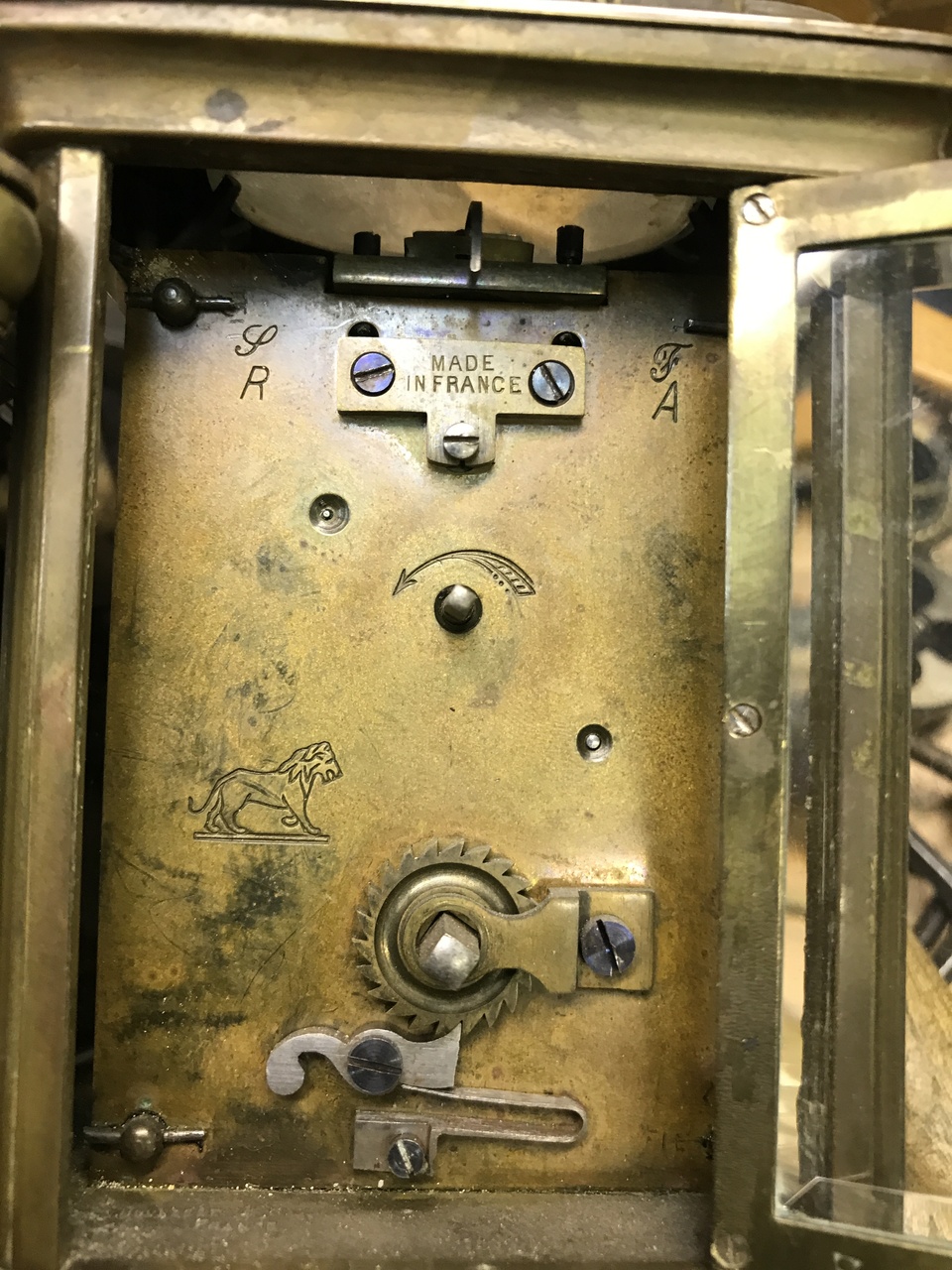

У Jacot с обратной стороны циферблата в большинстве случаев стоит маркировка бренда. Так же наряду с клеймом HL на передней платине механизма стоит Jacot.

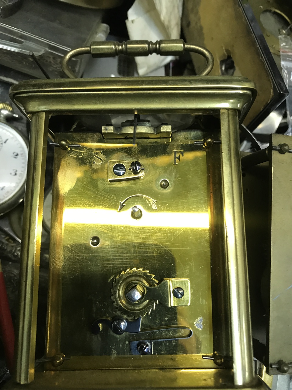

Старый 20.12.2024, 11:55
Sergoya Sergoya вне форума
Регистрация: 03.11.2023
Адрес: Kaliningrad Russia
Сообщений: 15
Сказал(а) спасибо: 9
Поблагодарили 21 раз(а) в 13 сообщениях

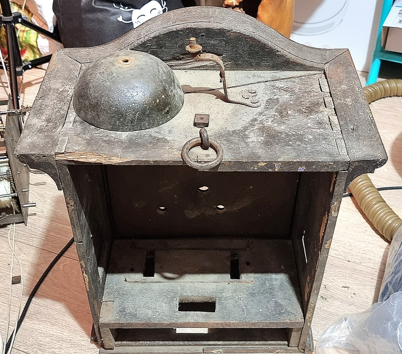

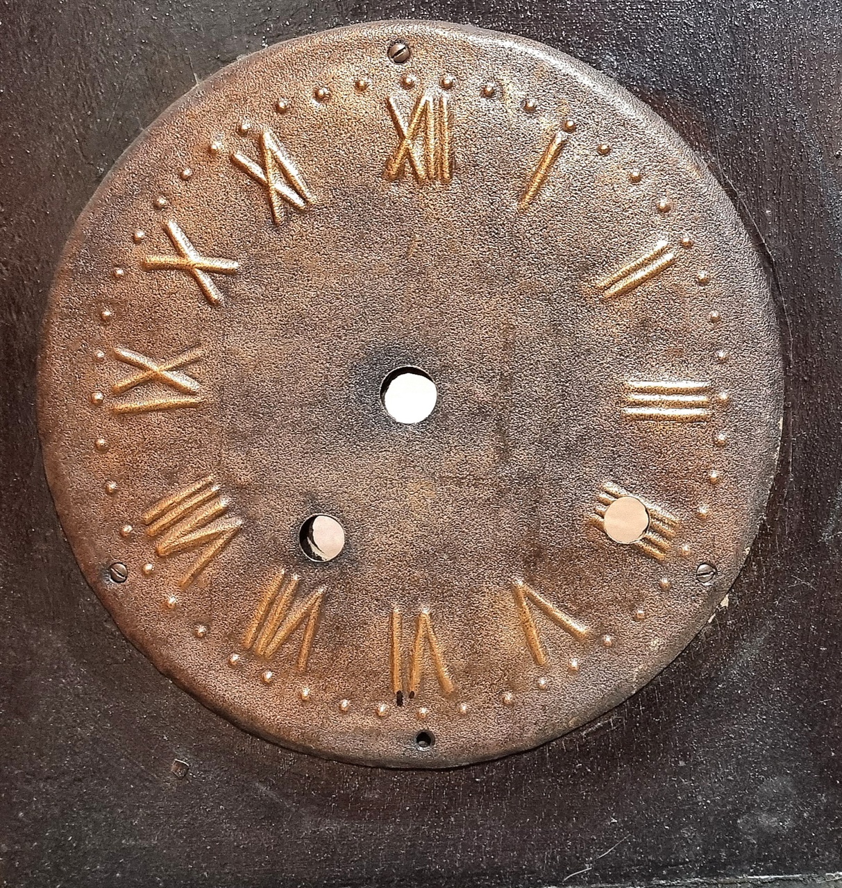

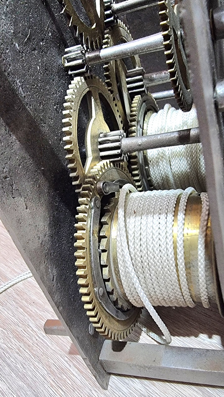

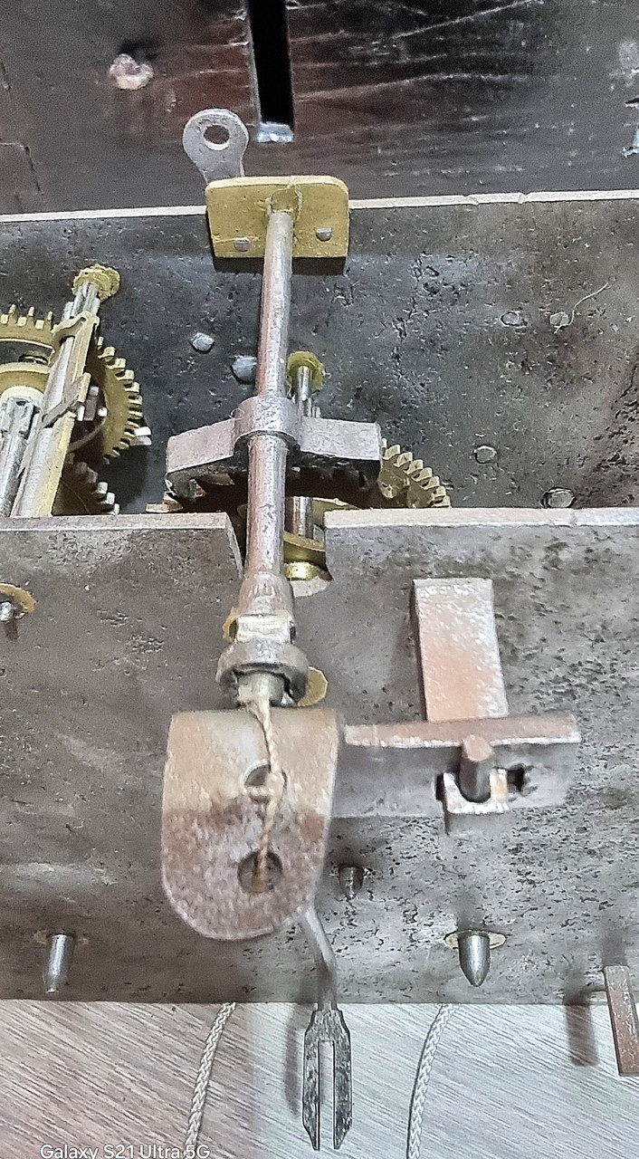

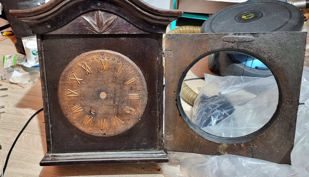

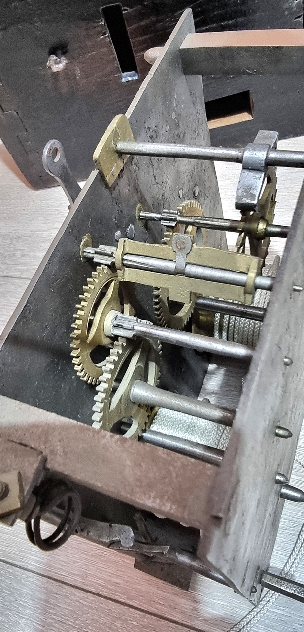

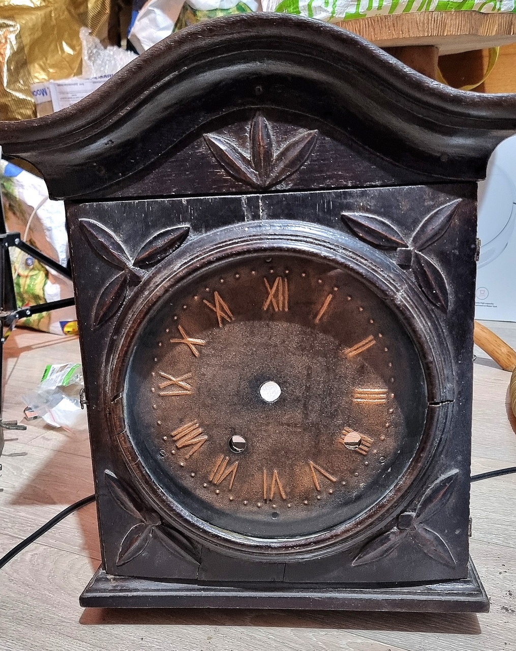

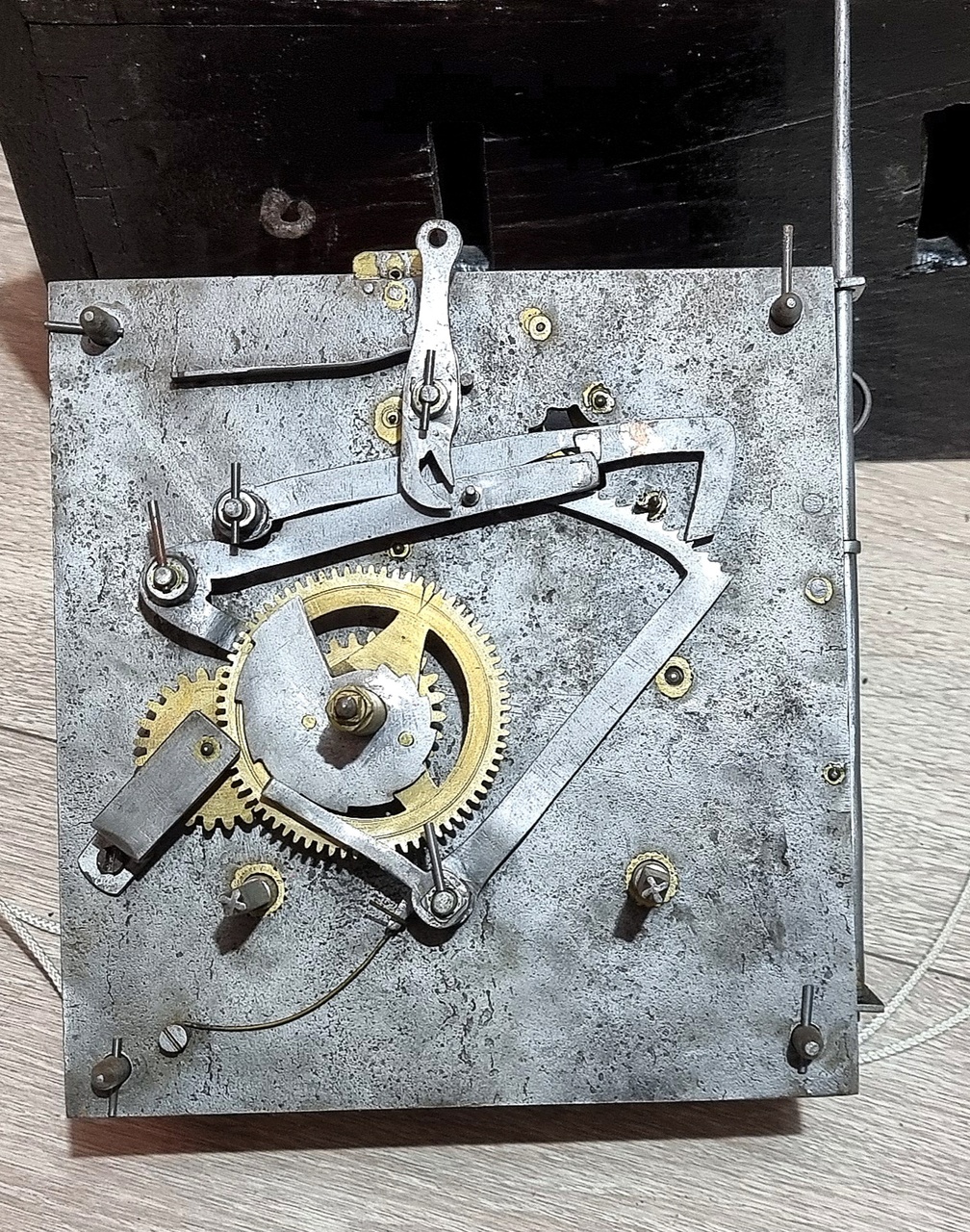

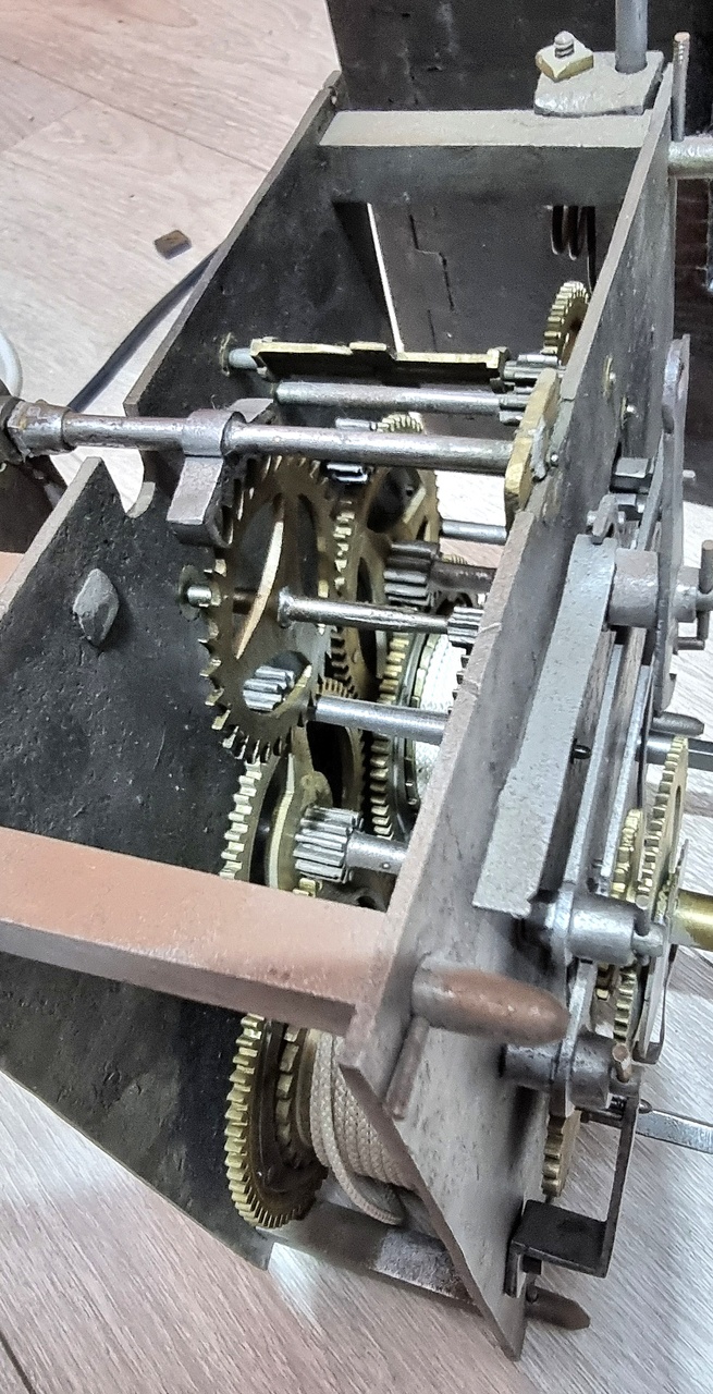

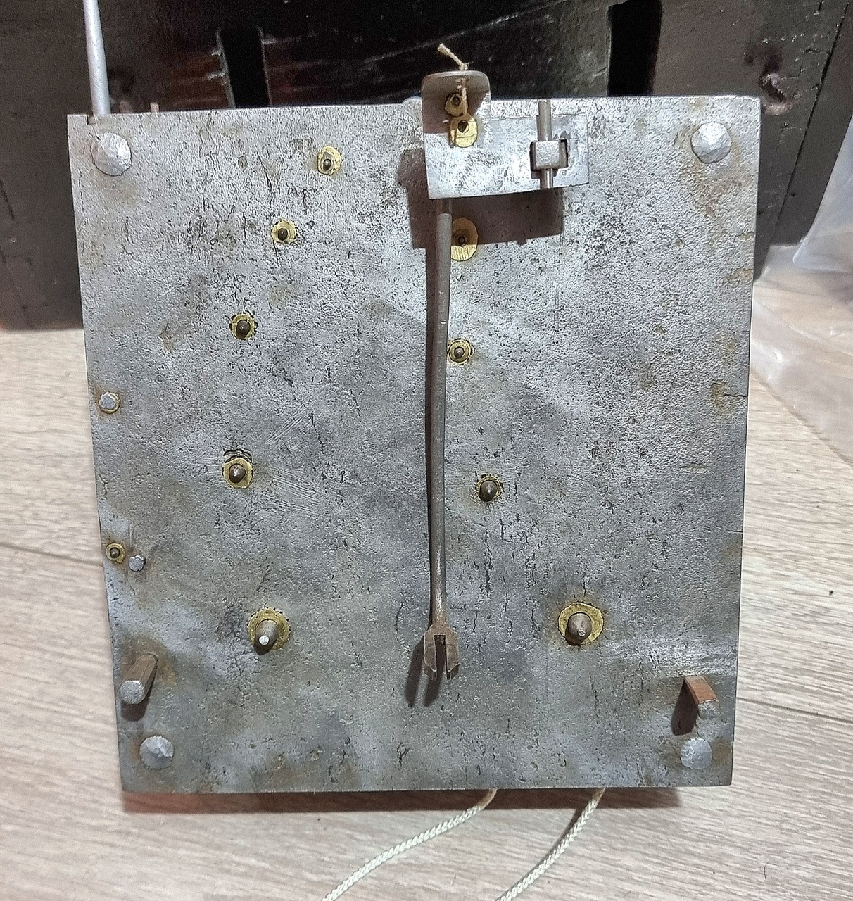

Здравствуйте уважаемые форумчане.Приобрёл вот такой шедевр.Подскажите пожалуйста, что это за чудо такое,каких примерно годов и чьих эти часики будут, с уважением Сергей.
ID:	3791546   Нажмите на изображение для увеличения
ID:	3791547   Нажмите на изображение для увеличения
ID:	3791548   Нажмите на изображение для увеличения
ID:	3791549   Нажмите на изображение для увеличения
ID:	3791550   Нажмите на изображение для увеличения
ID:	3791551   Нажмите на изображение для увеличения
ID:	3791552   Нажмите на изображение для увеличения
ID:	3791553   Нажмите на изображение для увеличения
ID:	3791554   Нажмите на изображение для увеличения
ID:	3791555   Нажмите на изображение для увеличения
ID:	3791556   Нажмите на изображение для увеличения
ID:	3791557   Нажмите на изображение для увеличения

Сообщение от Sergoya Посмотреть сообщение
Сергей, здравствуйте! Это Швеция, провинциальное производство, середина 19 века. Если в поисковике поищите по фразе mora klokken, то можно будет увидеть другие аналоги. Нетипичный для таких часов циферблат и корпус у Вас, возможно, объясняется тем, что это просто некая региональная особенность для того места, где их произвели.

Здравствуйте Олег. Спасибо Вам огромное за вашу помощь. Снимал циферблат, просмотрел со всех сторон медный ,тяжёлый,просто идеальное состояние для того времени ,может новодел,но смотрится неплохо. Подскажите пожалуйста, какова может быть цена подобного экземпляра,так чисто для справки. Заранее благодарен.Сергей.
Сергей, несмотря на почтенный возраст, часы такого плана стоят недорого, потому как не представляют коллекционного интереса. Думаю, что 100 евро - потолок.

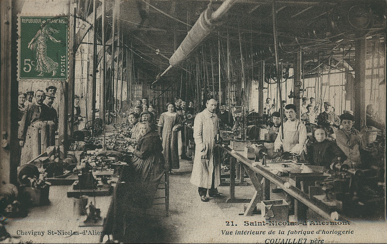

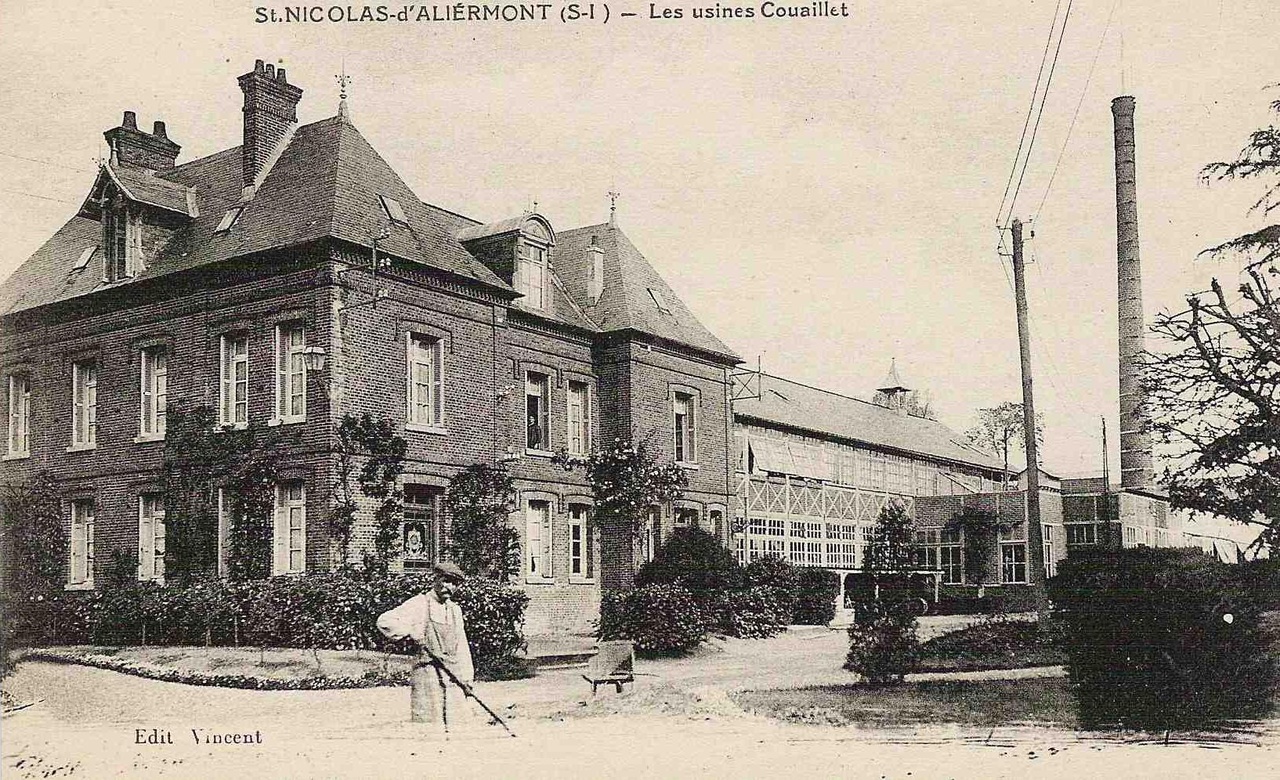

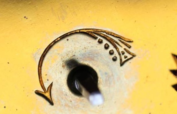

Сообщение от clockclub Посмотреть сообщение
И все же не Jacot, хотя и очень близко, в буквальном смысле через дорогу. Производитель этого каретника - фабрика Armand Couaillet / Couaillet Frères в Saint-Nicolas-d’Aliermont. Опознать ее удалось по специфичной только для нее форме штампованной "стрелки" - указателя направления поворота ключа для перевода часовых стрелок (на последнем фото).
Сен-Никола-д'Альермон - мекка французской часовой промышленности 18 - начала 20 вв. В этой небольшой комунне размещались фабрики Pons, Japy и многих многих других. Арман Куайе работал мастером на часовой фабрике Альбера Вийона, а в 1892 основал свою собственную фабрику. С 1903 года к нему присоединились братья, после чего фирма стала называться Couaillet Frères. В этот период фабрика производила от 3000 до 4000 штук каретных часов в месяц, в мастерских тогда работало около 150 рабочих. Накануне Первой мировой войны на Couaillet Frères работало около 600 рабочих. Эта компания работала в часовой индустрии Франции до 1970-х годов.
С уважением,
Олег

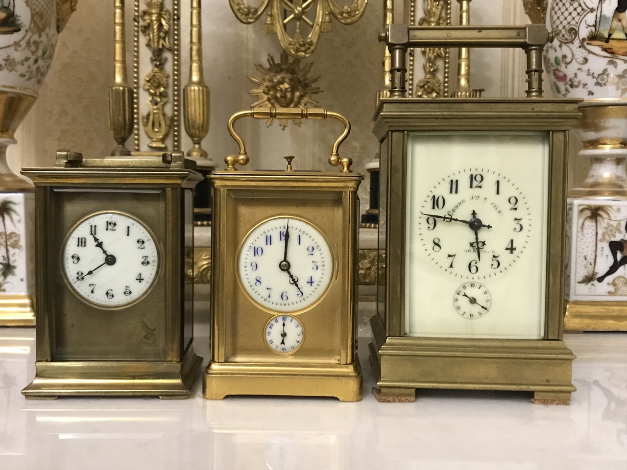

Название: Screenshot 2024-12-20 164607.jpg
ID:	3791800   Нажмите на изображение для увеличения
ID:	3791801   Нажмите на изображение для увеличения
ID:	3791802   Нажмите на изображение для увеличения

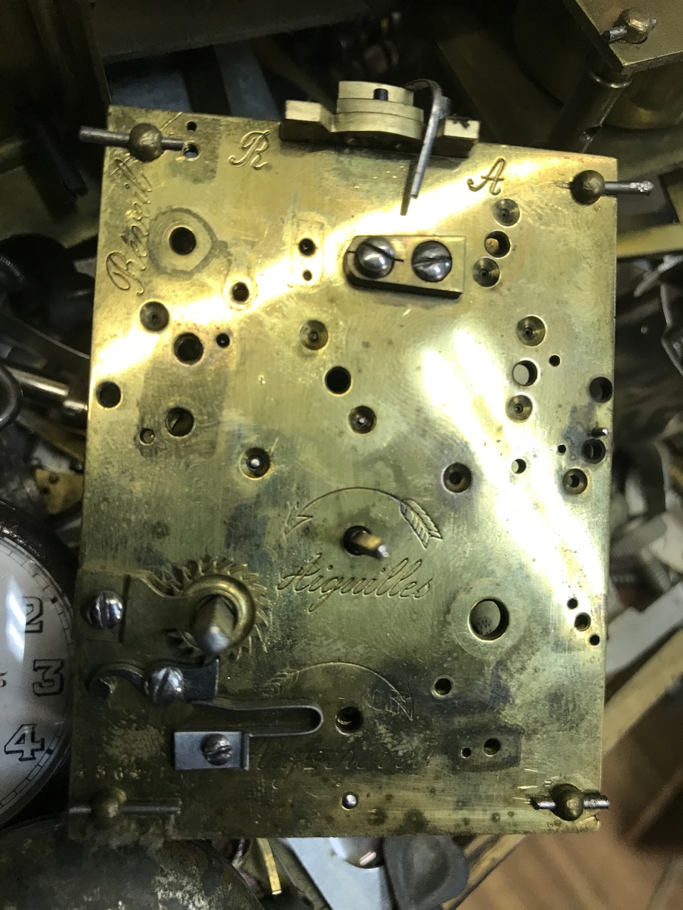

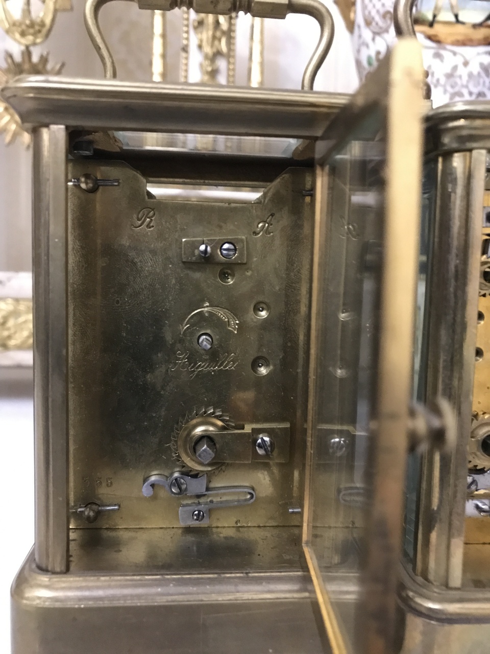

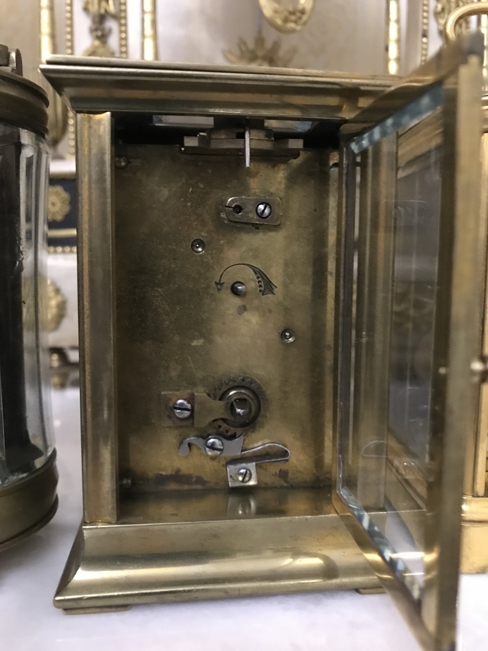

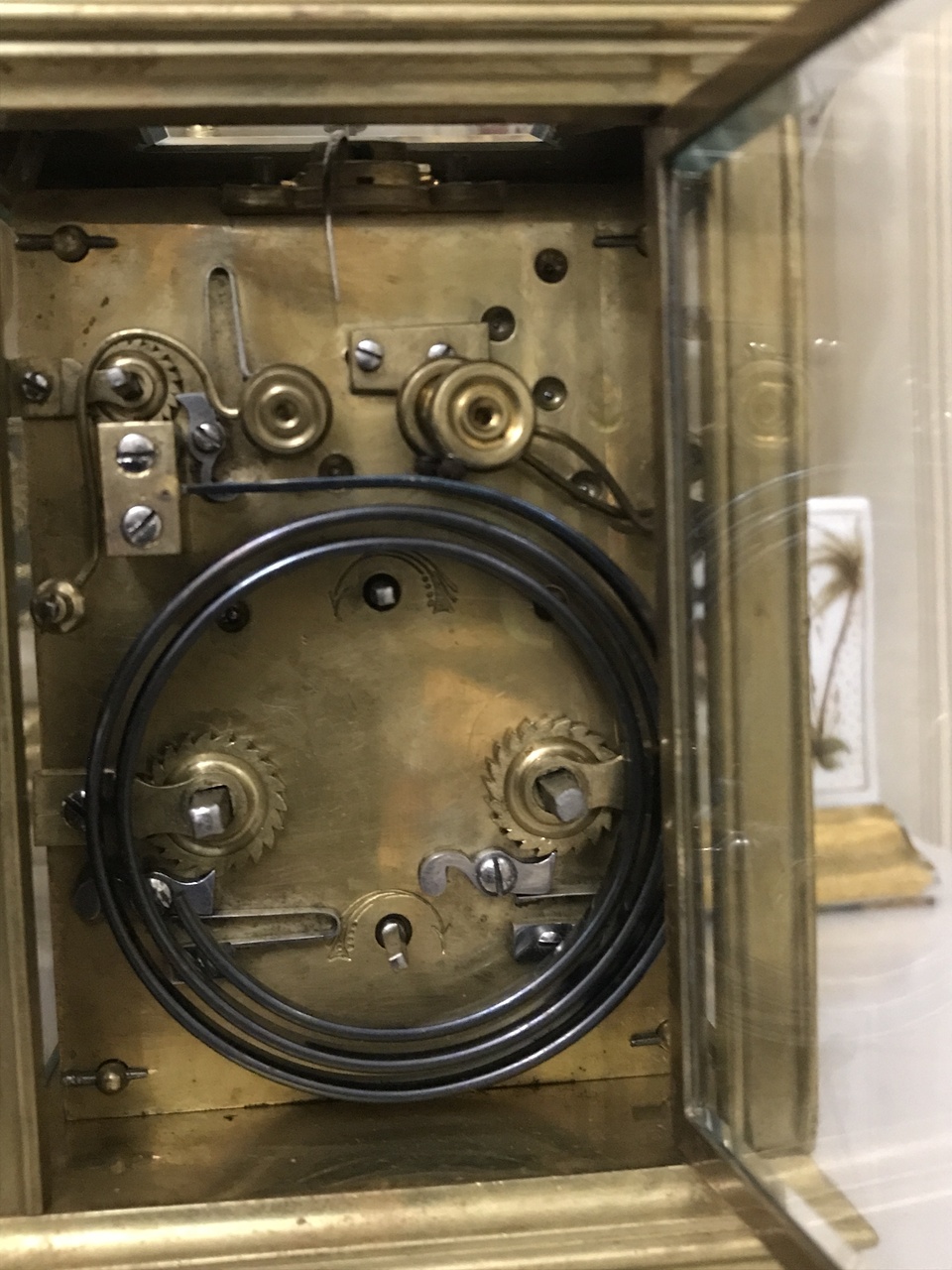

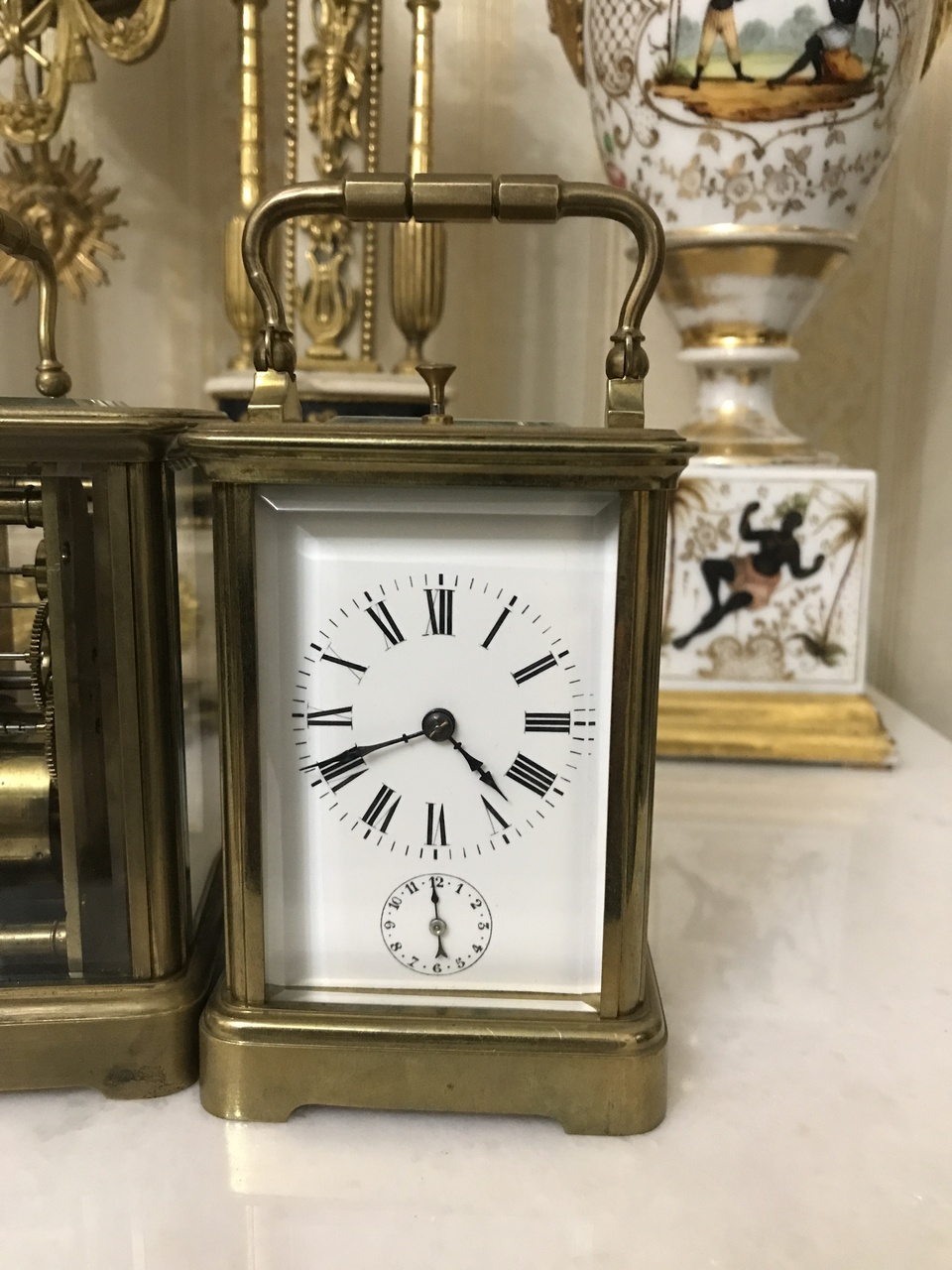

  #3129
Старый 20.12.2024, 18:34
Аватар для clockclub
clockclub clockclub вне форума
Регистрация: 11.11.2008
Адрес: Ростов на Дону
Сообщений: 2,058
Сказал(а) спасибо: 444
Поблагодарили 1,837 раз(а) в 1,040 сообщениях

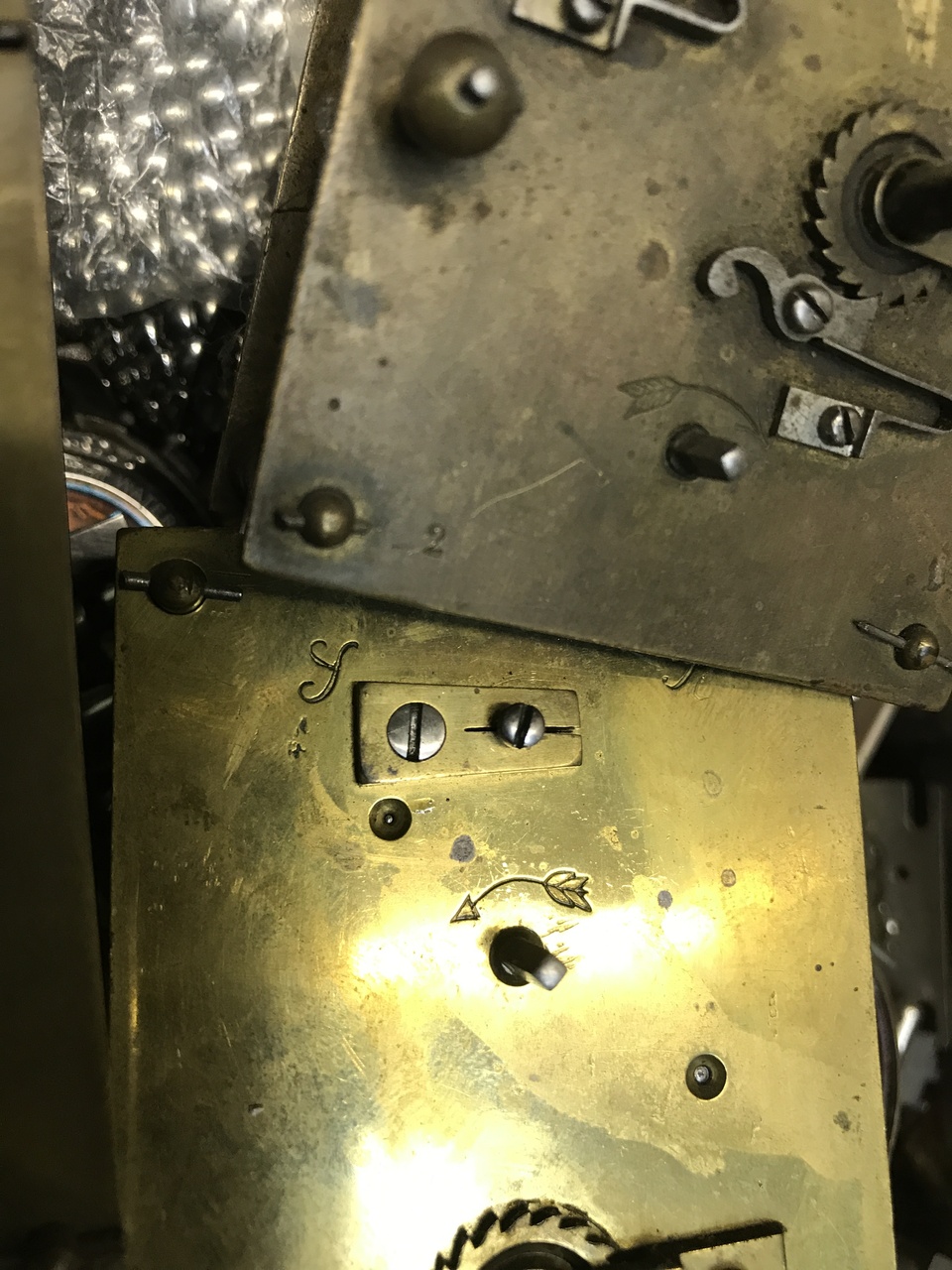

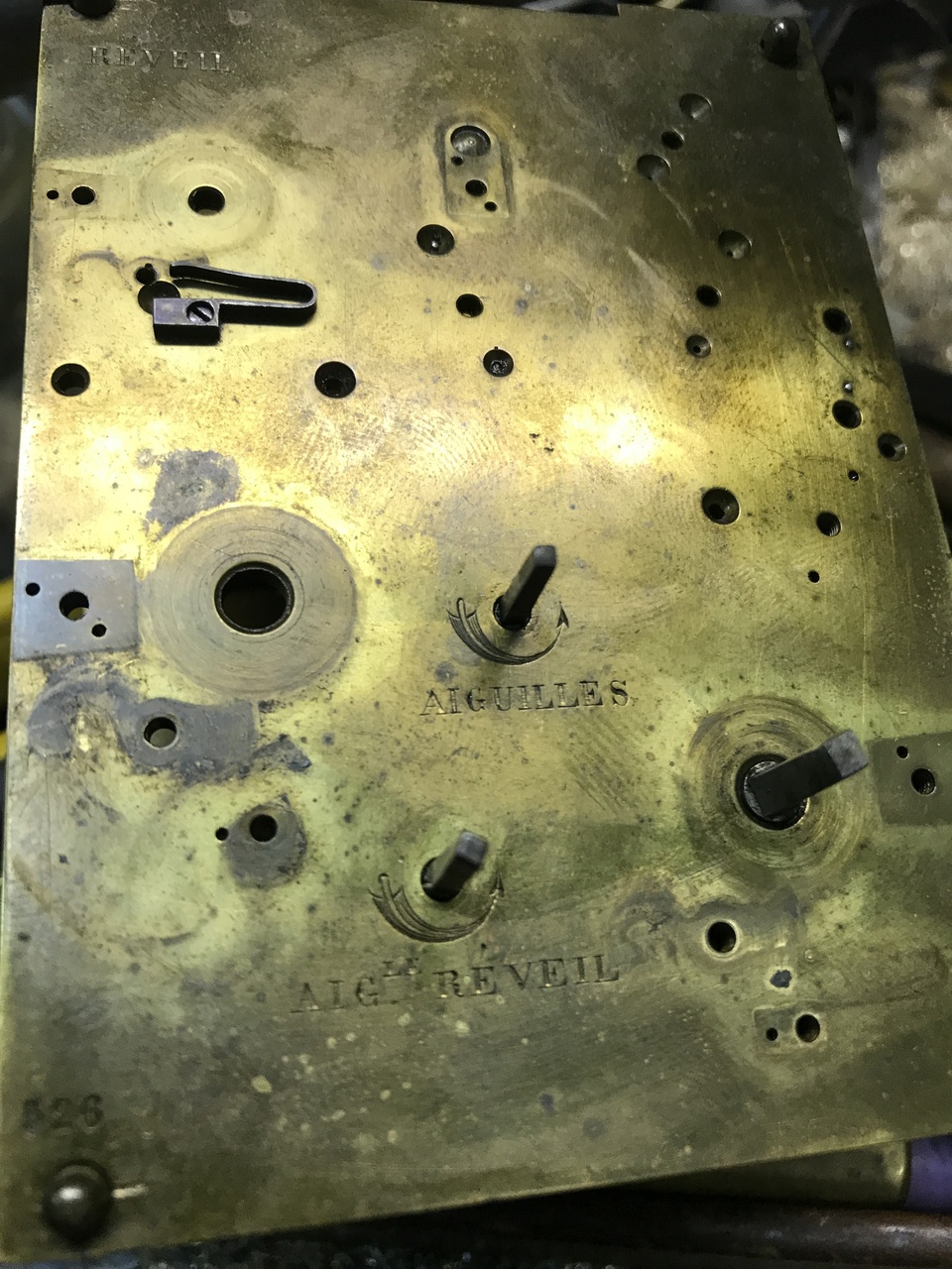

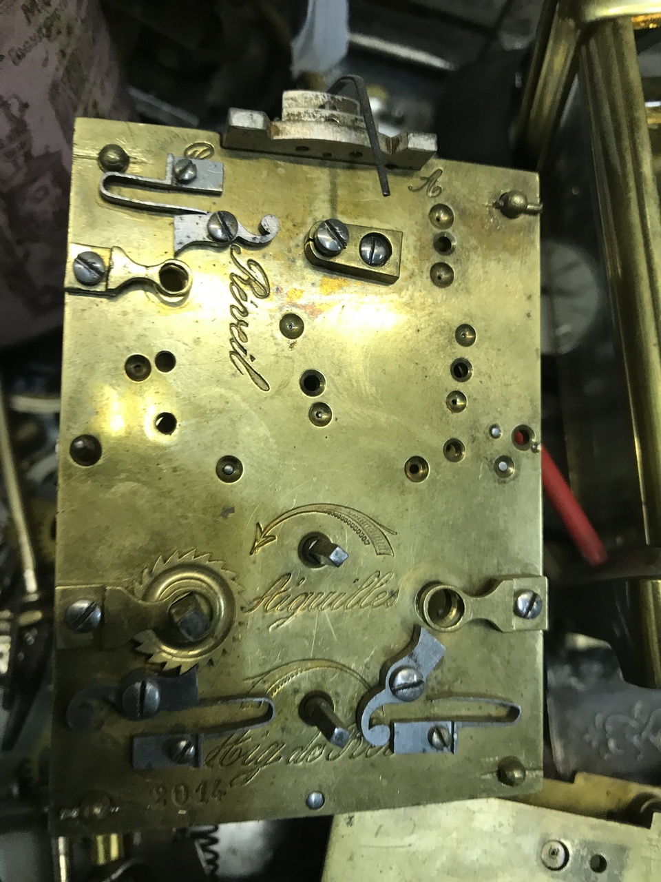

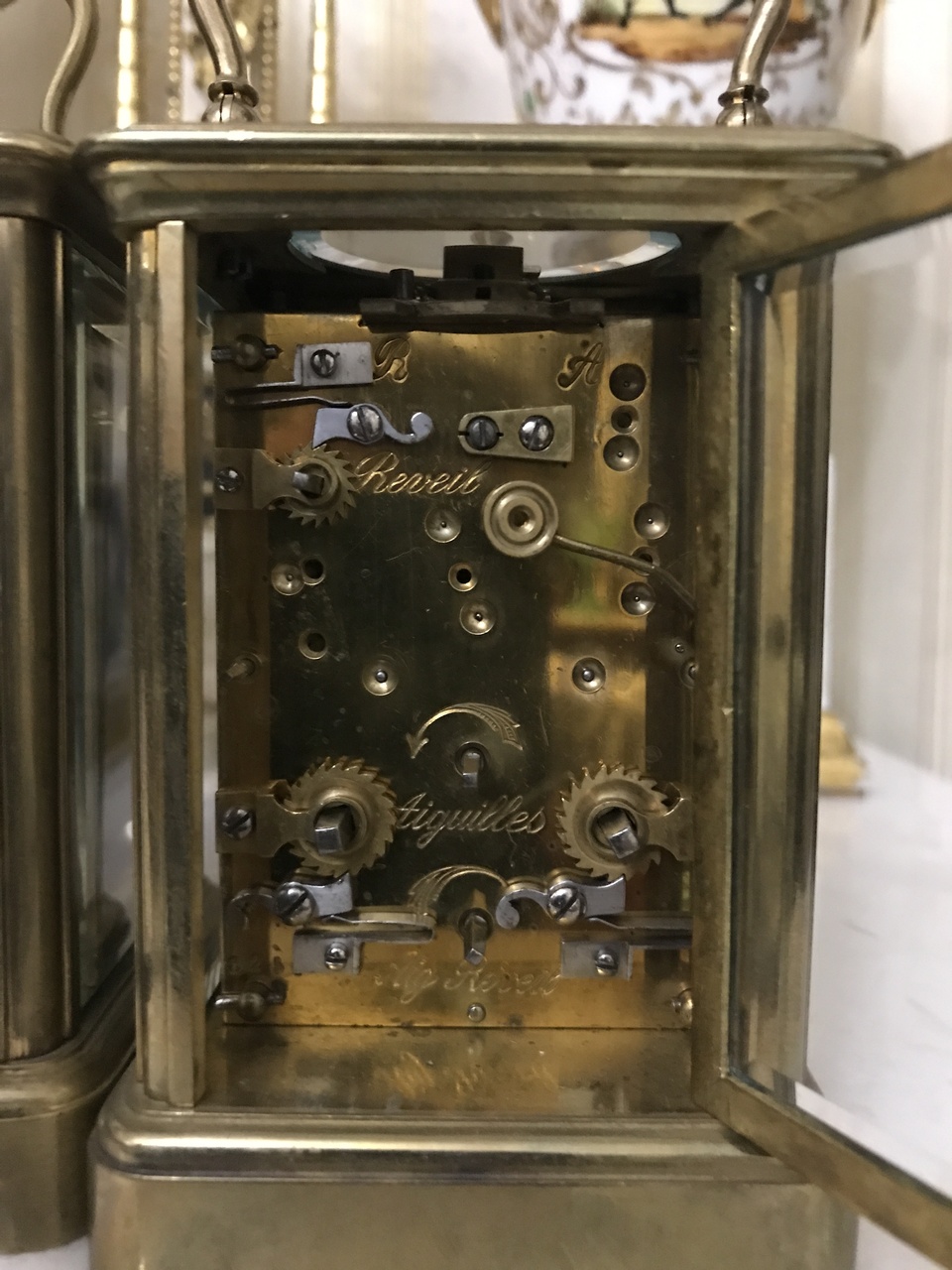

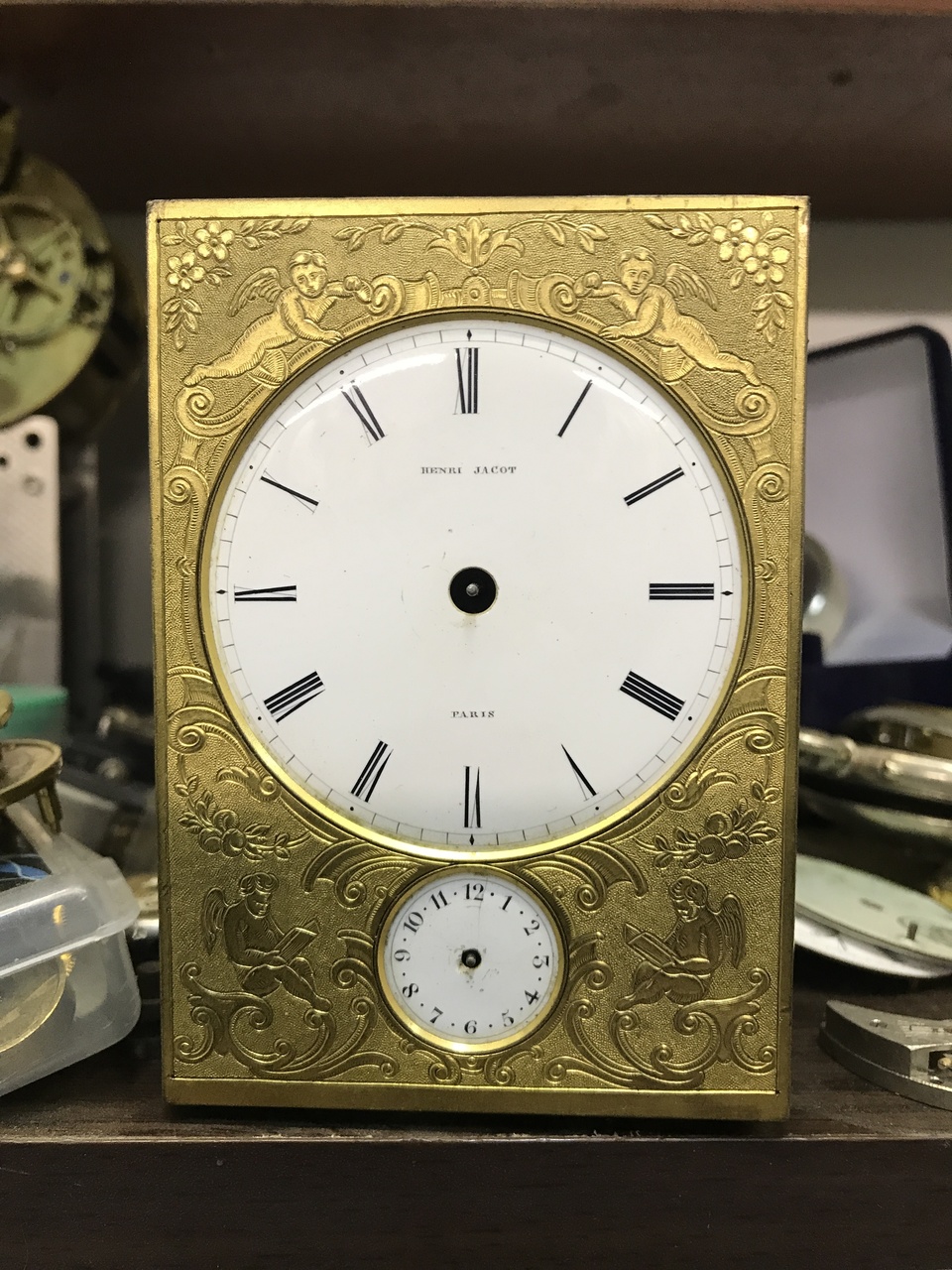

То что это не Jacot и так видно было. Стрелки такие как и в стиле Бреге и прочие, встречаются у всех и не могут быть признаком атрибуции.
Стрелка указателя перевода времени и установки будильника скользкая версия, но возможно и рабочая. Сейчас просто глянул из того что лежит в мастерской, пока версия имеет место быть.
Только Олег, на фото ТС стрелка отличается от того что выставил ты.
Домой приду, сфоткаю ещё Jacot, , но там точно другой стиль и надписей и стрелок. Пересмотрю все, может с кем и будет совпадение.
А пока то что в мастерской отснял.
ID:	3791866   Нажмите на изображение для увеличения
ID:	3791867   Нажмите на изображение для увеличения
ID:	3791868   Нажмите на изображение для увеличения
ID:	3791869   Нажмите на изображение для увеличения
ID:	3791870   Нажмите на изображение для увеличения
ID:	3791871   Нажмите на изображение для увеличения
ID:	3791872   Нажмите на изображение для увеличения
ID:	3791873   Нажмите на изображение для увеличения
ID:	3791874   Нажмите на изображение для увеличения
ID:	3791875   Нажмите на изображение для увеличения
ID:	3791876   Нажмите на изображение для увеличения
ID:	3791877   Нажмите на изображение для увеличения

Четыре вроде схожи, но есть мелкие отличия, внизу четыре точки в конце луча и верхние лучи не замыкаются на основу. Разные Margaine, Drocourt, Jacot и прочие имеют совсем другие стрелы или совсем без оных.
