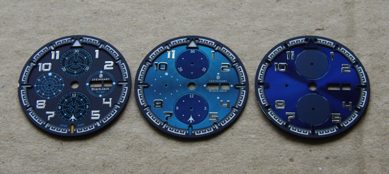

Почитал я, что тут пишут и понимаю, что большинство в принципе не понимают о чем идет речь
1. тампопечать это тот способ печати, с помощью которого печатаются большинство циферблатов. Это как циферблаты в часах за 500 дол, так и за 10ки тысяч.
2. ниче она не облазит и так печаются все циферблаты с люминовой - нижний слой краска, верхний люм.
3. на прототипах я не вижу накладных меток. Нанесена краска под хром и сверху люминова (не могу быть уверен на 100%, но похоже это так)
От этого вопрос: если вы не видите разницу, где накладные метки, а где напечатанные, на кой фиг оно вам надо?
справа 2 цифера непечатаны краской, слева же по верх этой краски нанесен люм. То, что я и предлагал.
Еще раз: как сделанно у Штайнхарта - реализуемо. Не хотелось бы больше повторять.

Сообщение от watchcenter Посмотреть сообщение
Пожалуйста, не могли бы Вы предоставить реальные фото, как это реализовано у Вас
