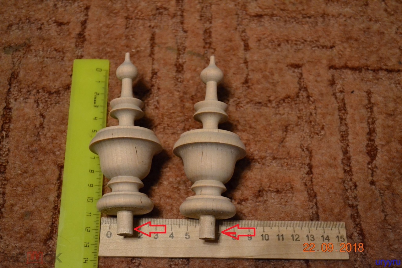

Всё хорошо, только почему у вас точёнки без шплинта? Как вклеивать будете?
Ничего страшного, всегда можно засверлить и вставить обычный столярный шплинт.

Сообщение от arhistratig Посмотреть сообщение
Ибо дилетант. Но я потом исправился: засверлил хвостовик под шплинт и последний выточил.
