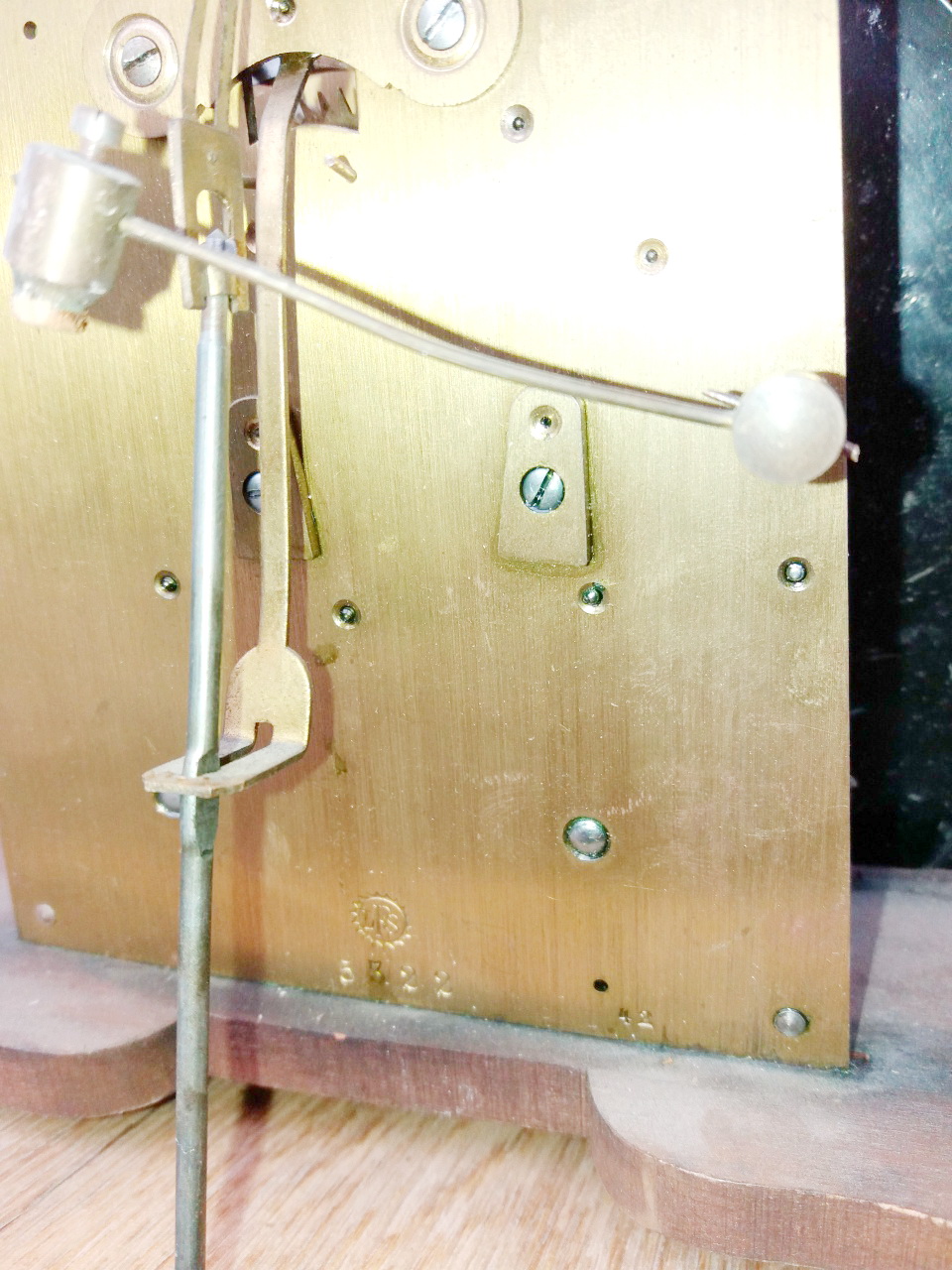

Мда, всё чудесатей и чудесатей. Поболее калибром мои Вестминстеры будут, чем 129. Размер плат 125 х 140 мм (на 129-м 120 х 135), расстояние между ними стандартное для мехов с цельными трибами - 30 мм, платы сами толще, чем на 128-м - 2.2 мм вместо 2.
Вот фотки получше сделал:

Название: 7 011 mov up.jpg.JPG
ID:	1891732 Нажмите на изображение для увеличения
Название: 7 011 mov rear.JPG
ID:	1891733 Нажмите на изображение для увеличения
Название: 7 011 mov side 1.JPG
ID:	1891734 Нажмите на изображение для увеличения
Название: 7 011 mov side 2.JPG
Николай (Feather)

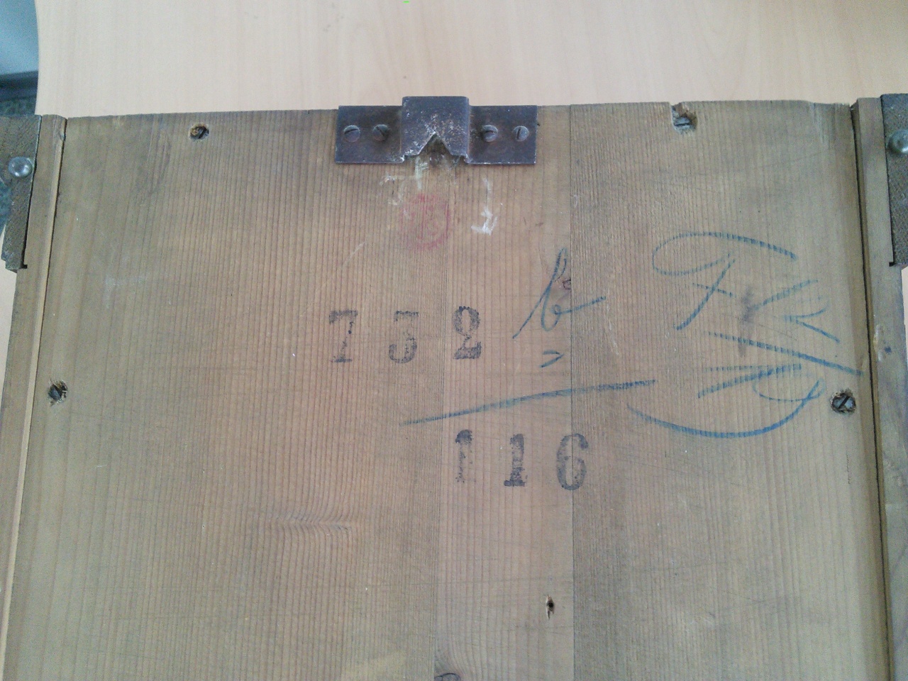

Добавляю фото задней стенки.
С уважением, Влад.

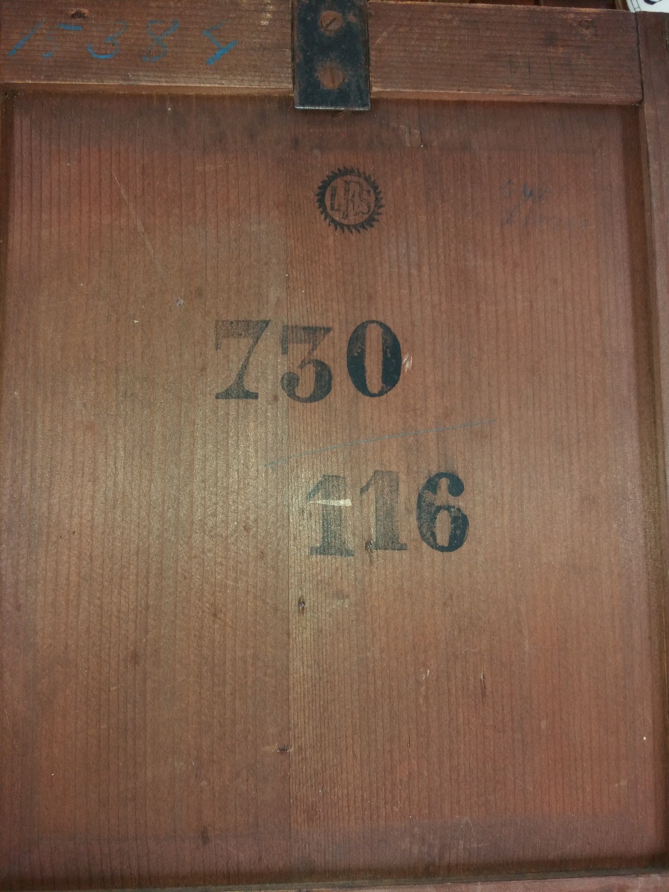

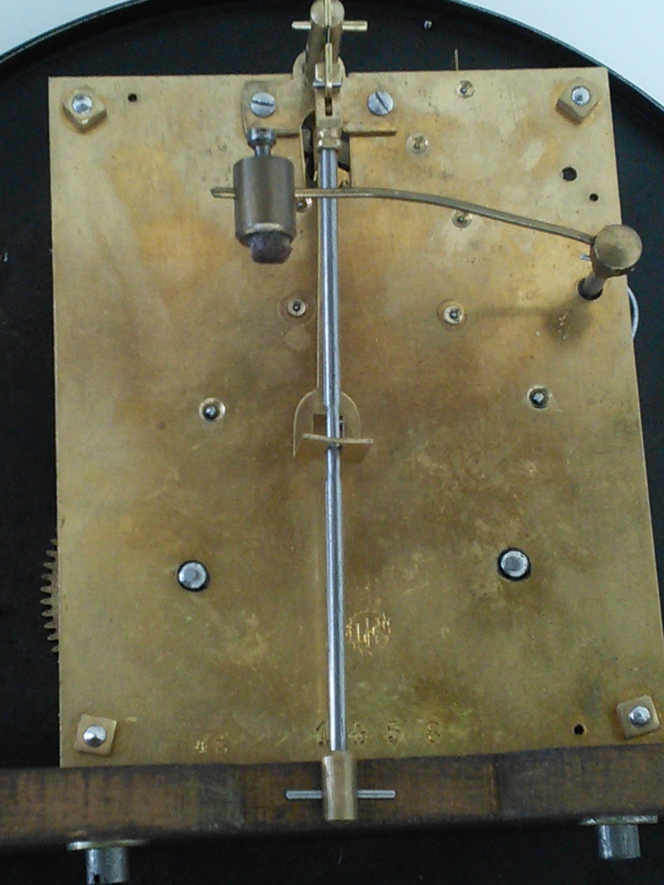

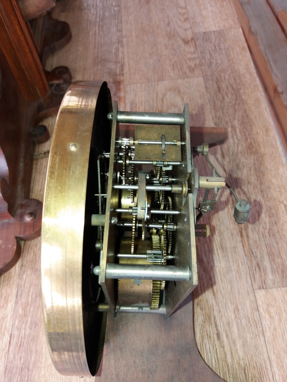

Влад, спасибо большое. Это весьма существенное дополнение. Механизм 116 калибра попадался с бОльшим серийным номером, но он весьма отличается от Вашего. Может размеры одинаковы, и трибы на малых колесах наборные, а на больших цельные. А вот расположение колес совсем другое.
Название: 3 322 case back.jpg
ID:	1892298 Нажмите на изображение для увеличения
Название: 3 322 mov sn.jpg
ID:	1892299 Нажмите на изображение для увеличения
Название: 3 322 mov up.jpg
С уважением,
Николай (Feather)

Николай, еще обратите внимание, что на моем механизме платины фиксируются квадратными гайками к опорам.
Да, и вероятнее 116)))
С уважением!

Поправил. Ну на картинке-то 116.
Сообщение от Vlarus Посмотреть сообщение
Да, и вероятнее 116)))!
Да уж обратил и на это, конечно. Совсем даже разные механизмы. Но Калибр один. Татьяна, наверное, права.
