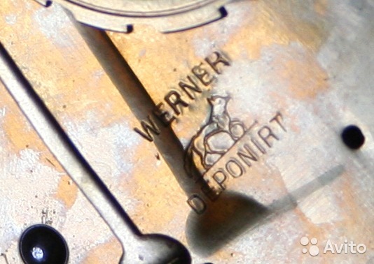

Добрый день!
Несколько месяцев назад у меня было предположение об использовании "Schlenker & Kienzle" механизмов, оставшихся от фирмы Carl Werner, которая была выкуплена Кинцле http://forum.watch.ru/showpost.php?p...&postcount=158.
Мне эта информация интересно тем, что такие механизмы выпущены не раньше 1913 года.
За эти месяцы доказательная база увеличилась в 3 раза! (с 1-ого экз. до 3-ёх):
В качестве иллюстрации несколько близких серийных номеров с клеймами Карла Вернера и без клейм (Кинцле эту линию механизмов в то время продолжали нумеровать, но уже не ставили своё клеймо):
С уважением, Татьяна

Татьяна, кегль номера похож, но, как мне кажется, есть и различия (хотя бы в написании цифры 4). А кроме кегля номера и похожих по конструкции ограничителей поводка маятника (у Кинцле они ниже расположены) какие еще общие детали у этих механизмов?
Честно говоря, у меня было стойкое убеждение, что механизмы Werner Deponirt закончились еще в 1890-х...
С уважением,
Олег
Музей "Русские часы"
https://vk.com/russianclocks

Олег, я специально Deponirtы не собирала, но попробую попозже проанализировать те, что у меня есть.
Кроме этих 3-ёх экземпляров я не встречала крупно-номерных Вернеров (нет ни 3ХХ ХХХ, ни 4ХХ ХХХ, ни 5ХХ ХХХ, ни 6ХХ ХХХ). А здесь прицельно 3 штуки с маленьким интервалом 7ХХ ХХХ.
Я в часах не очень разбираюсь, но цифры чувствую. В любом случае интересна идея доказать долгожительство клейма WERNER DEPONIRT.
Лев, Лиса, Лошадь и Петух (Депонирты). Никто ещё не разгадал, что означает этот зверинец?
