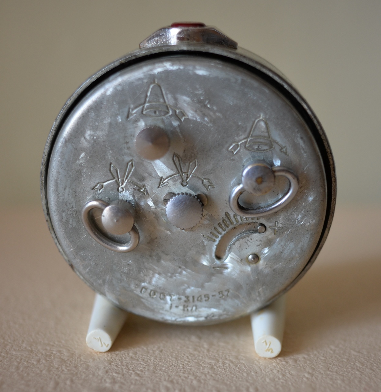

1. Могла ли у МИРов быть крышка без госта?
2. В каком году перестали ставить клеймо госта и когда отказались от шторки?
3. Могли ли на корпусах с золотистым ободком, стоять ножки с серебристыми набалдашниками?
4. С какого года стали ставить более толстые переводные колёсики?
1.У МИРов обязательно с ГОСТом должна быть.
2.Самый конец 60х-начало 70,и то и другое произошло приблизительно
в одно время.
3.Обычно гамма выдерживалась.
4.Видимо,где-то вторая половина 70х,когда уже не датировались механизмы.

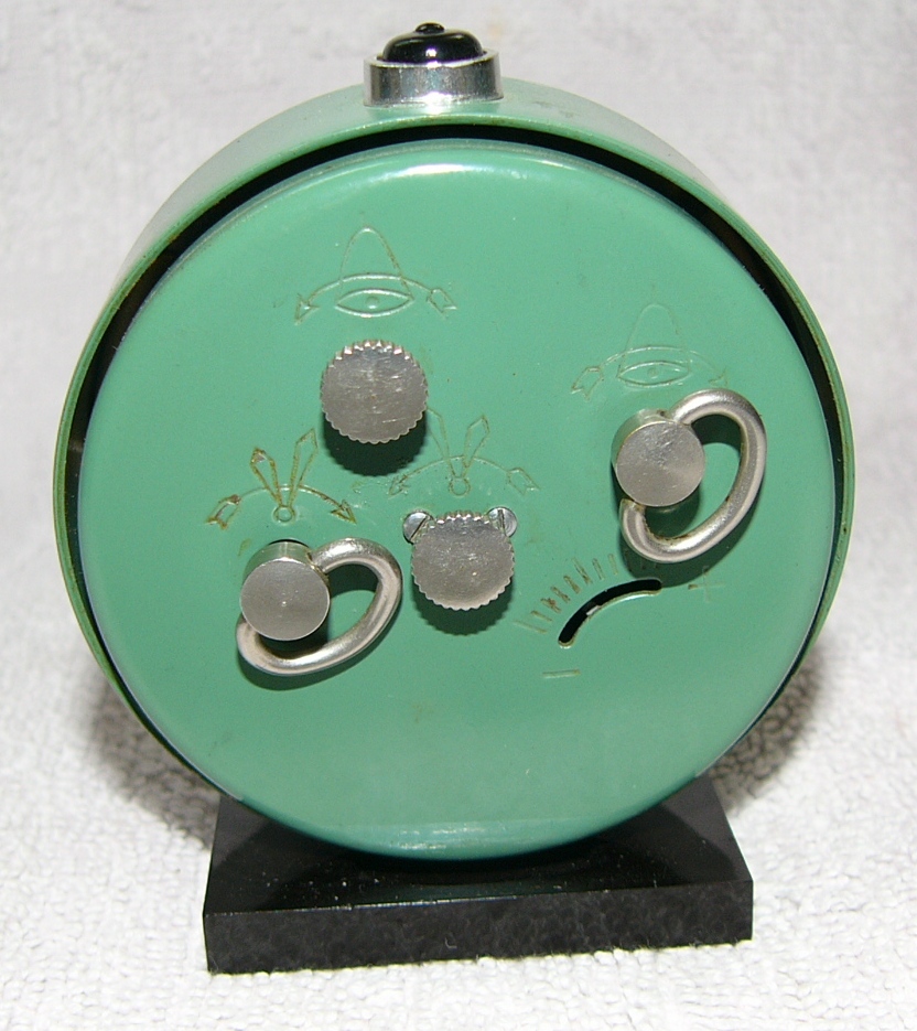

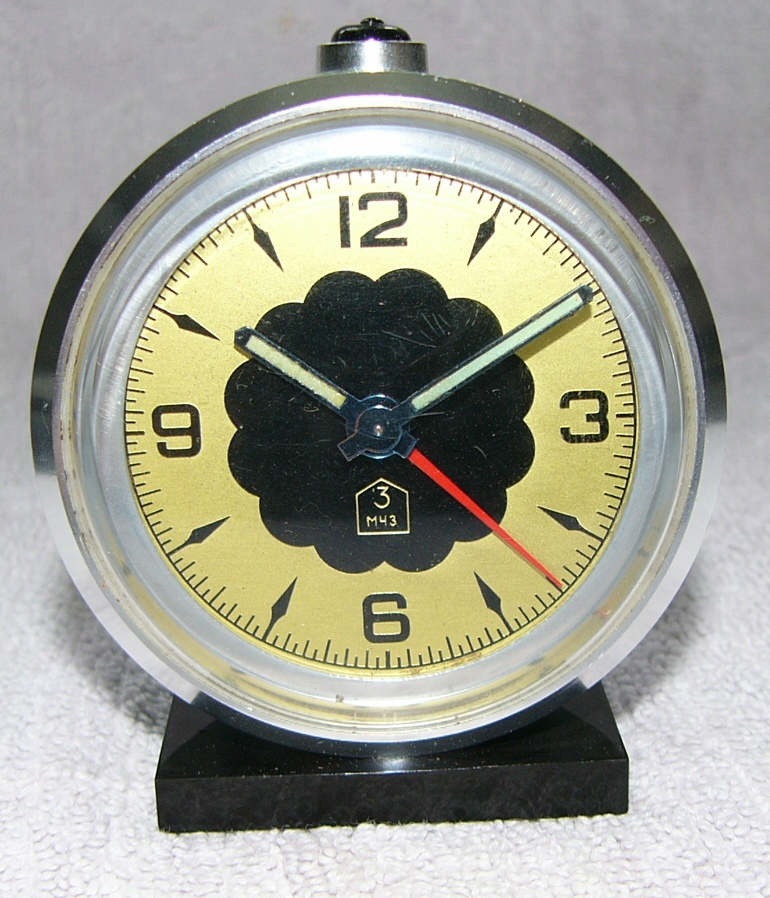

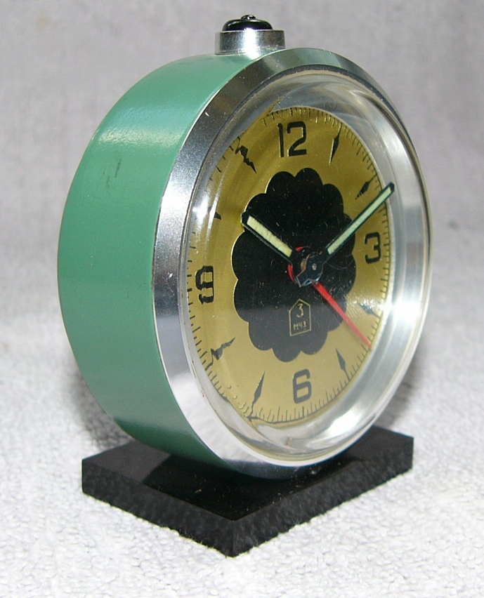

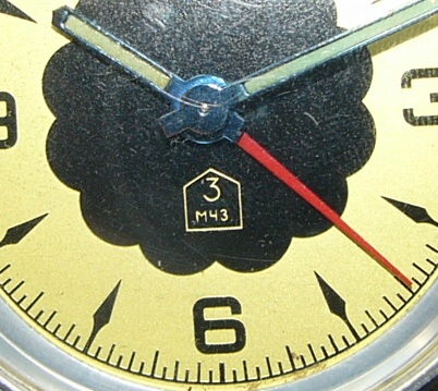

Сообщение от Chell Посмотреть сообщение
3 МЧЗ.
Такие были или это умелые руки?
Вложение 1414603
Вложение 1414604
Вложение 1414605
Вложение 1414606
Явно, работа умельцев, будильник то, 70-80х годов вып,а стрелки от МИРа,
вып. до 1960 года,со светомассой, которую на самодельный цифер,
нанести не сообразили.

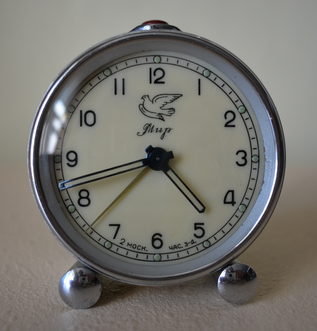

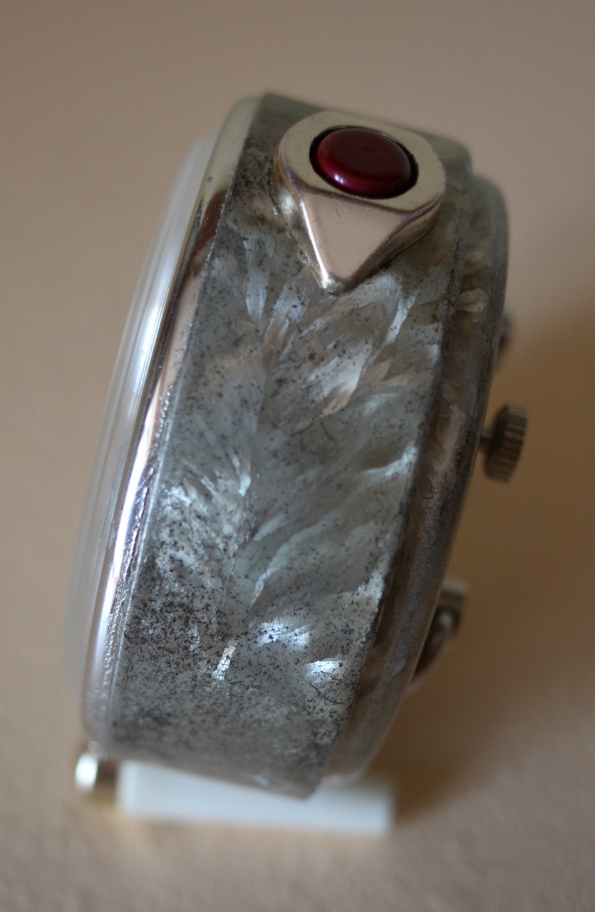

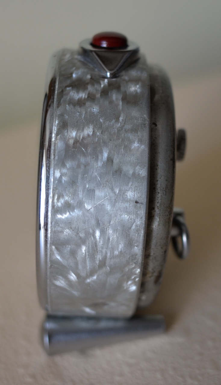

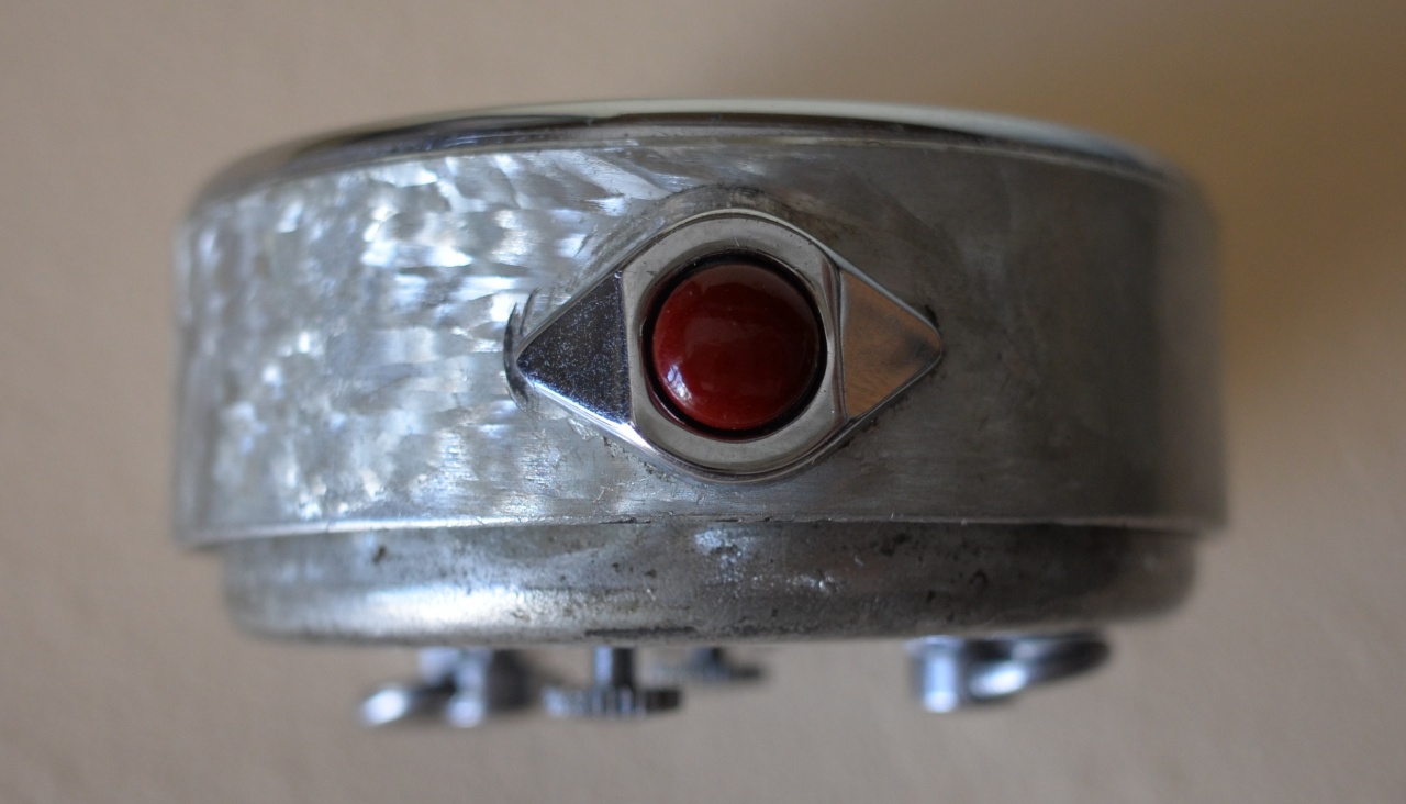

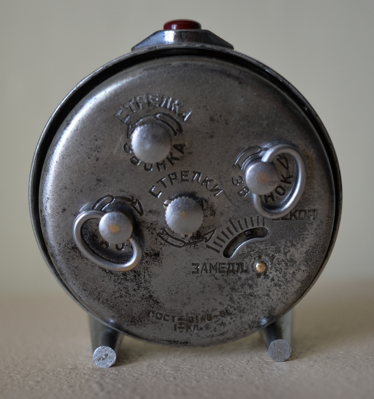

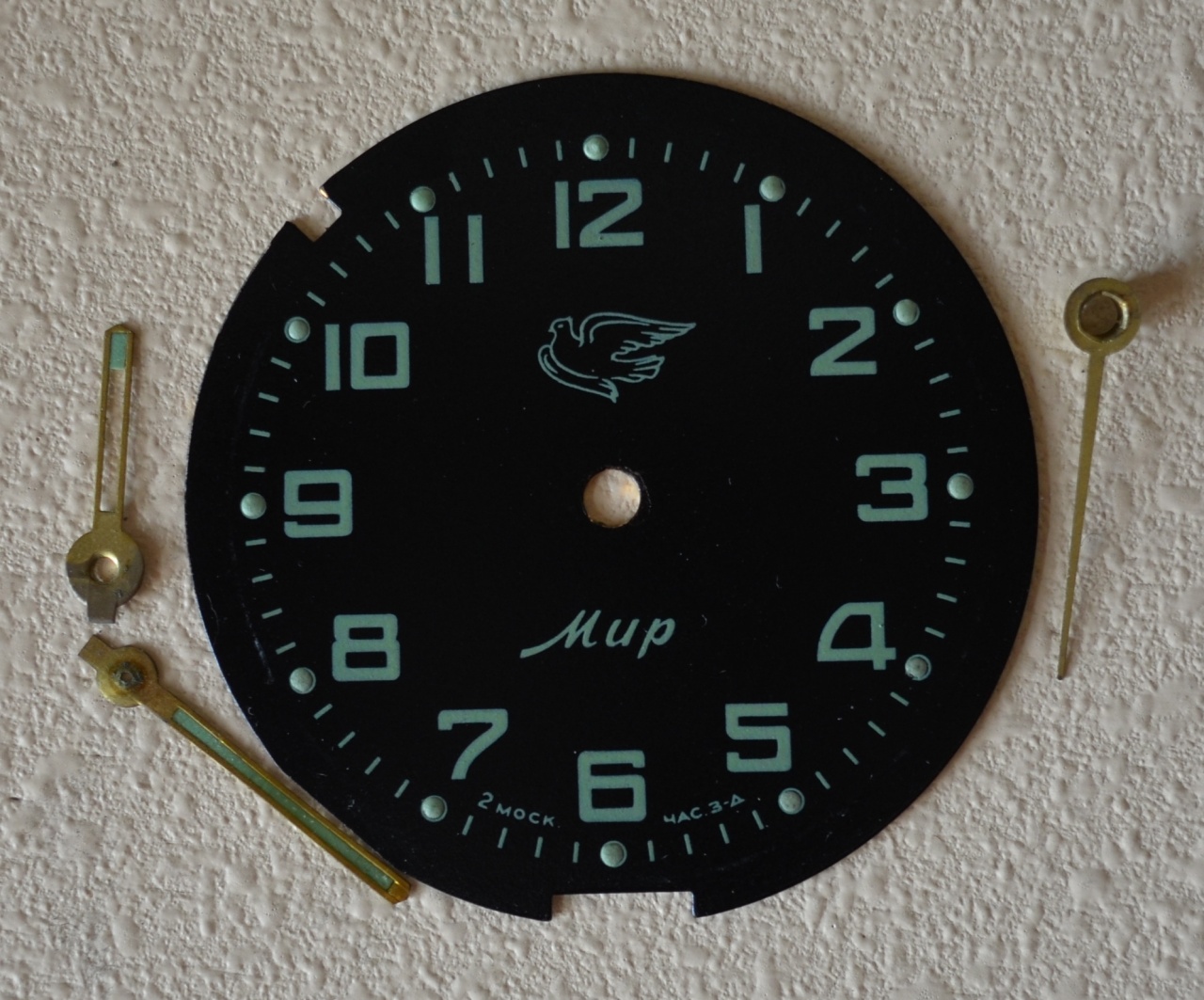

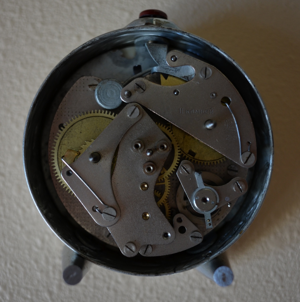

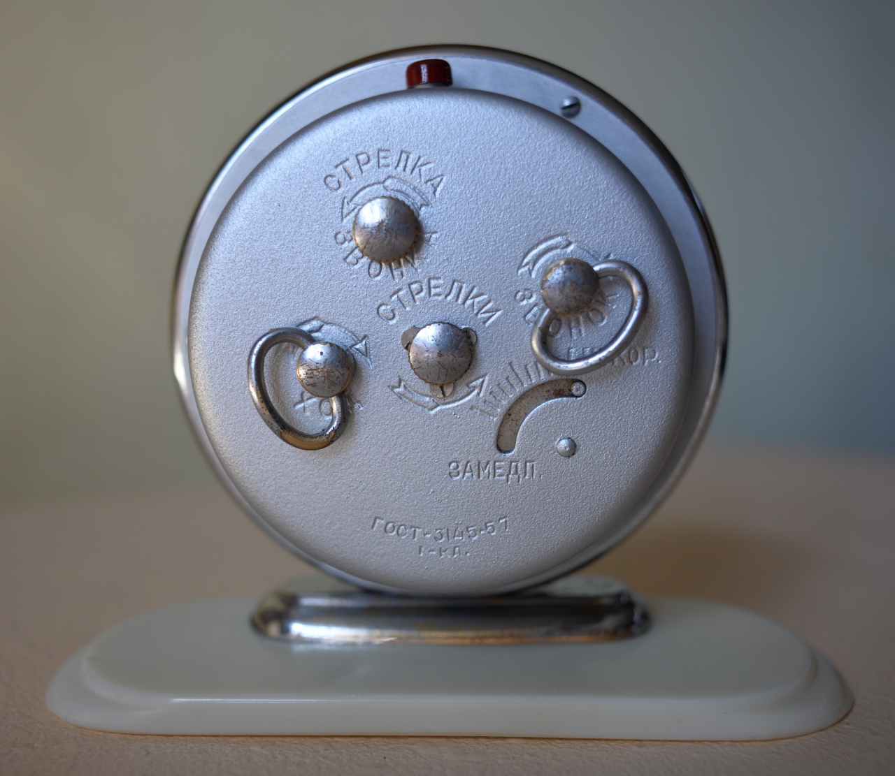

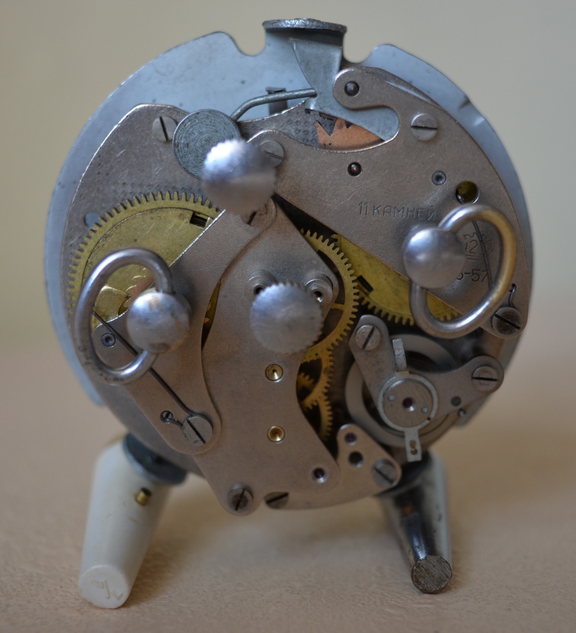

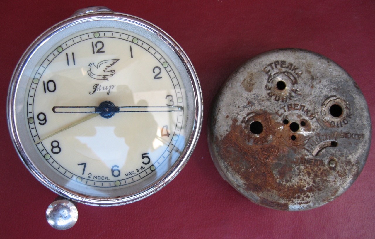

МИР 2-57
На конец-то, восстановил вот этот МИР.
Брал его в мастерской, рассчитывая использовать,в качестве донора механизма,
но слегка отмыв,стало жалко дербанить.
Дольше всего ноги для него искал.
Корпус нашёл получше, вот крышка подходящая не попалась.
Светомасса на стрелках восстановлена, только по цвету,почти от цифера не
отличается.
На фото №6 -с чего начиналось
Появился ещё чёрный МИР 3-57,но корпус кристаллитовый не фонтан и
одной латунной ноги не хватает.

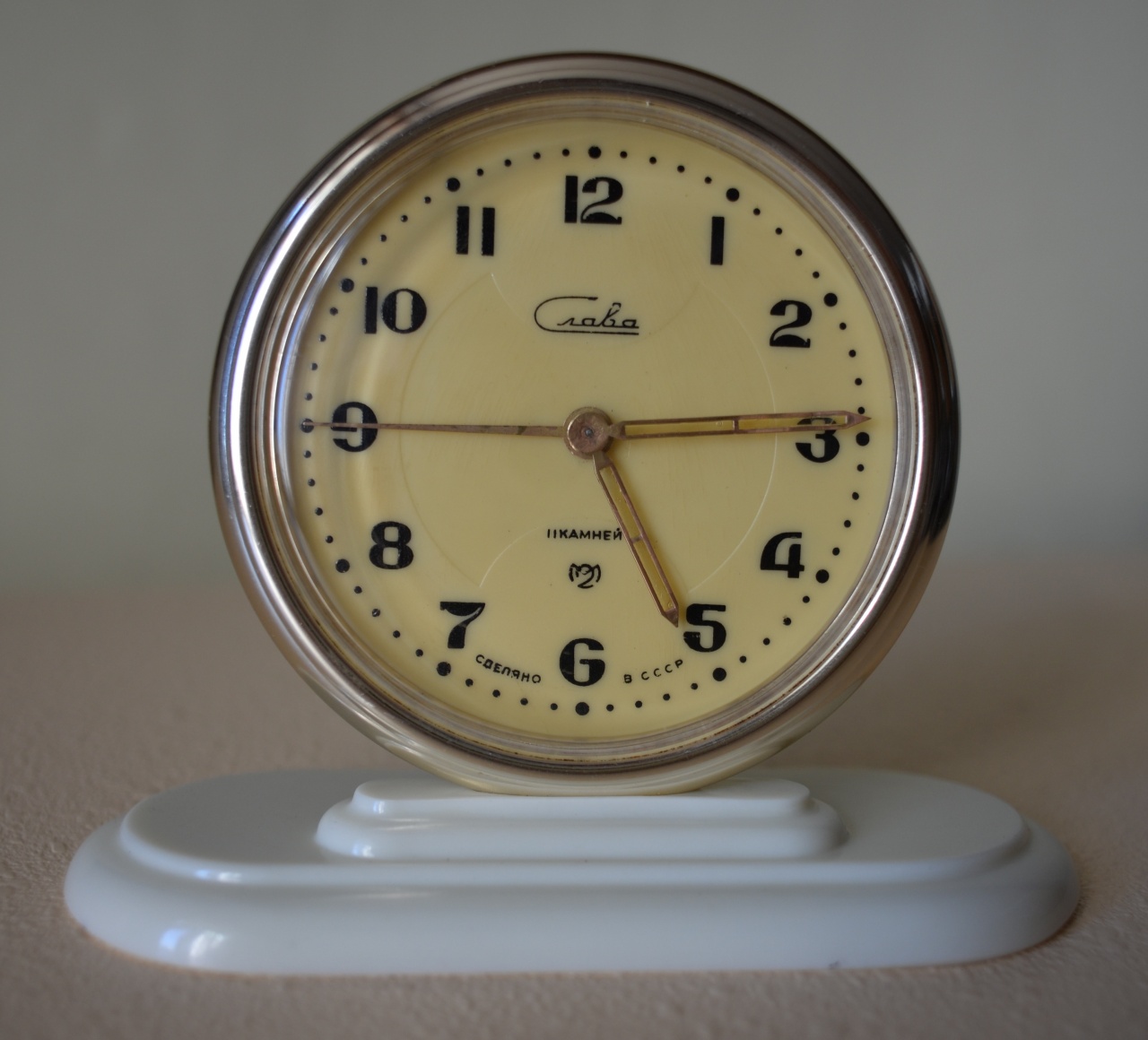

Тоже задавался этим вопросом, видеть не разу не приходилось.
Может в каком -то экспериментальном виде был выпущен,
а в серию не пошёл.
Так же ни разу не видел чёрного(и др. отличных от серебристого циферов)
ПИОНЕРА, а в каталоге они фигурируют.

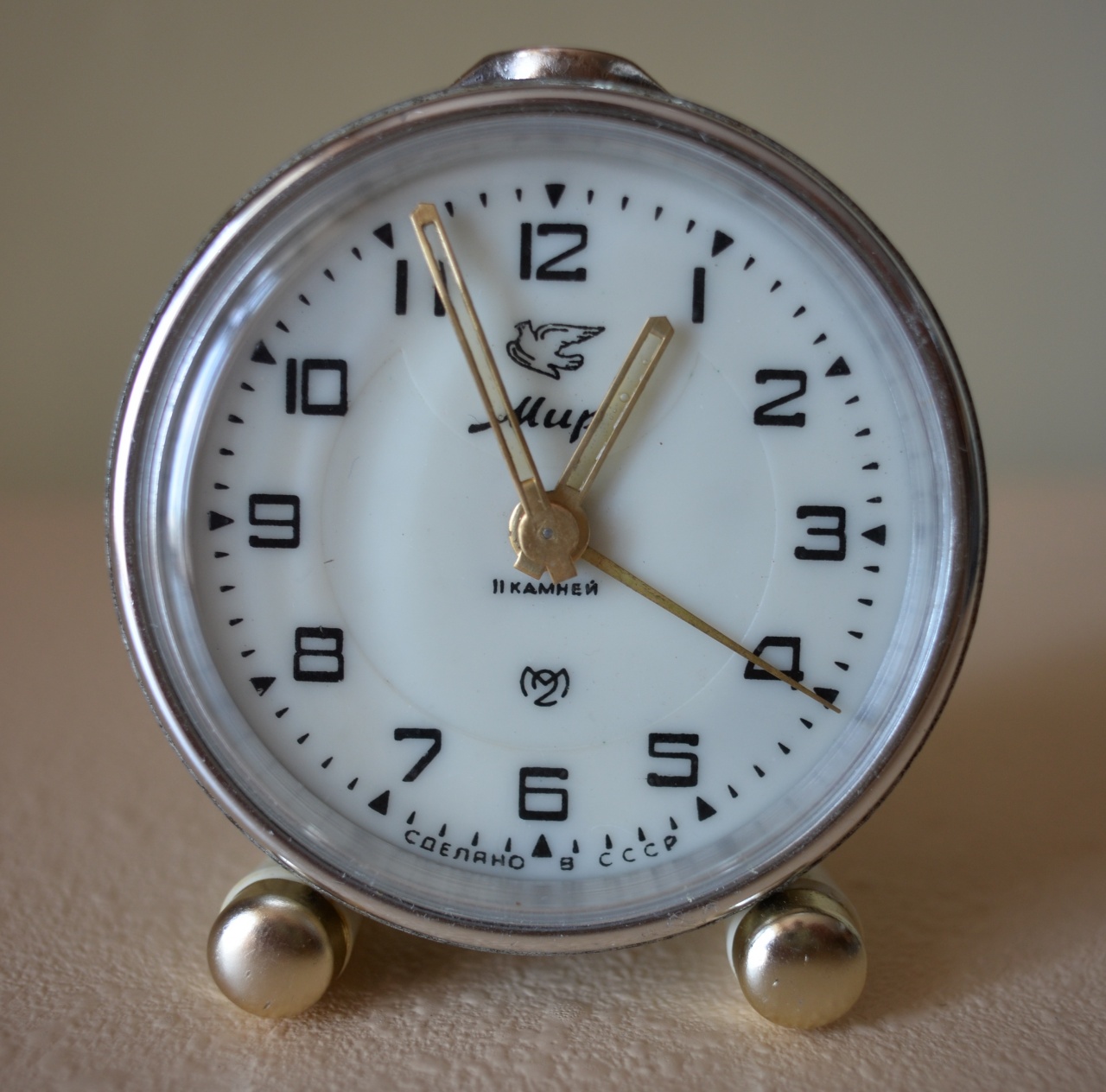

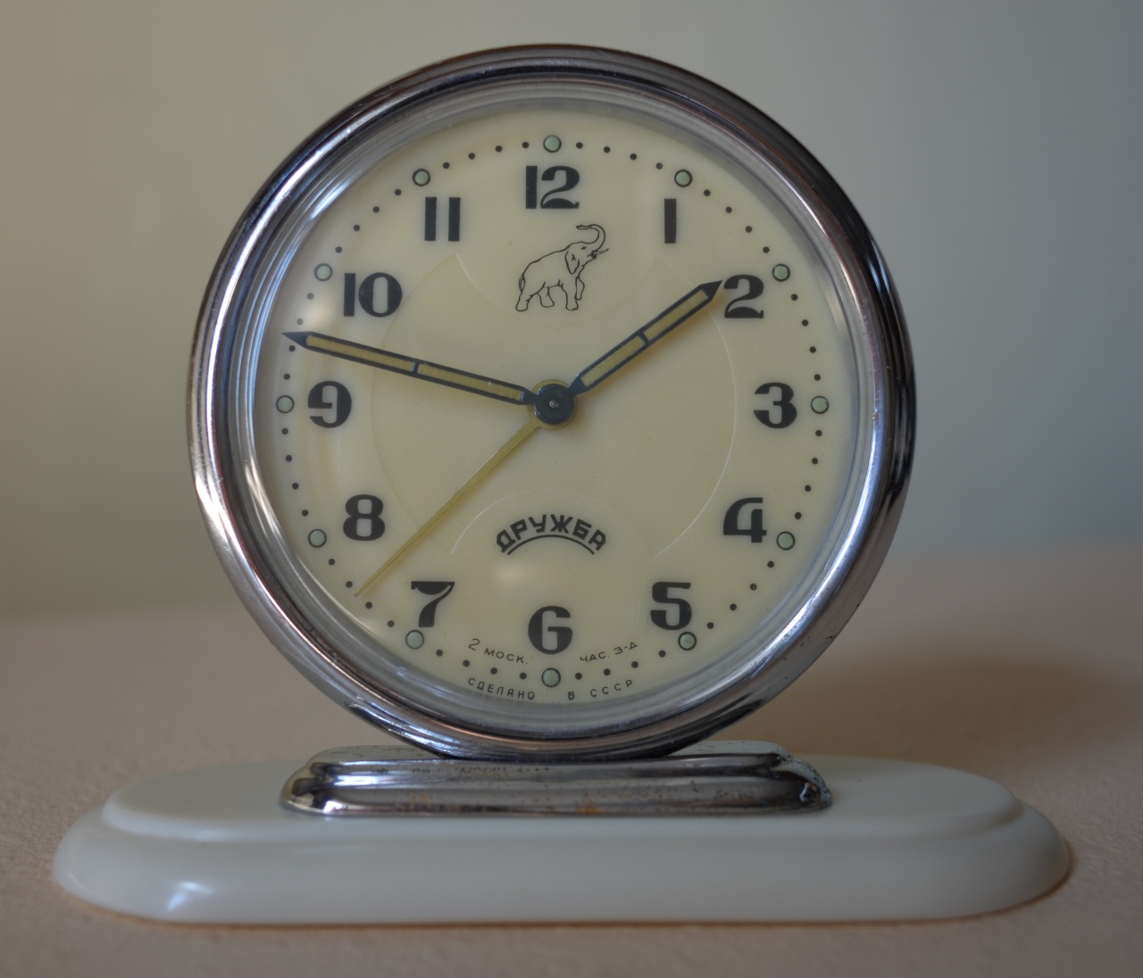

Восстановил вот такой МИР(1963г вып.) и три ДРУЖБЫ(№1-1959,СЛАВА-4-64).
Есть некоторые мелкие несоответствия по оформлению,сказывается нехватка
запчастей.
Но старообрядцы довольны,наслаждаются сейчас их звоном,
их коллекционерские изыски,не интересуют.
МИР буквально из мусора был воссоздан,часовой мастер на запчасти отдал.
Разметку на цифере подправил тонким чёрным маркером,т.к. было много утрат.
Недавно правильная крышка пришла,она и дала толчёк к действиям.
Не стал себе оставлять,т.к. уже 5 шт МИРов имеется,перебор.

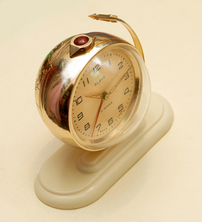

Спасибо, коллега!
У меня скопилось несколько будильников Дружба. Какую краску использовать для обновления задника? Существует ли способ для восстановления - обновления кристаллитового покрытия?
Вот и у меня появился глобус:

Поздравляю, отличный экземпляр!

Хорошенько ошкуриваю, покрываю алкидным грунтом,затем акриловой
серебрянкой или золотистой краской.
Хотя золотистая не совсем адекватна оригиналу,но если не переусердствовать
с толщиной слоя, то более-менее похоже выходит.
Слои ,разумеется, нужно просушивать.
Если не грунтовать, акрил плохо держится на металле.
Кристаллит, вряд ли восстановить получится-утраченная технология.
Но бывает какая-то эмаль с молотковым эффектом, не совсем адекватно,
но хоть какая-то ,отдалённо напоминающая оригинал, имитация.
Или выискивать экземпляры получше сохранившиеся и покрывать прозрачным лаком.
Да почему утраченная, рецепт легко гуглится.
Первая попавшаяся ссылка:
http://galvplat.ru/art123.htm
Вот только воссоздать в домашних условиях будет, очевидно, непросто

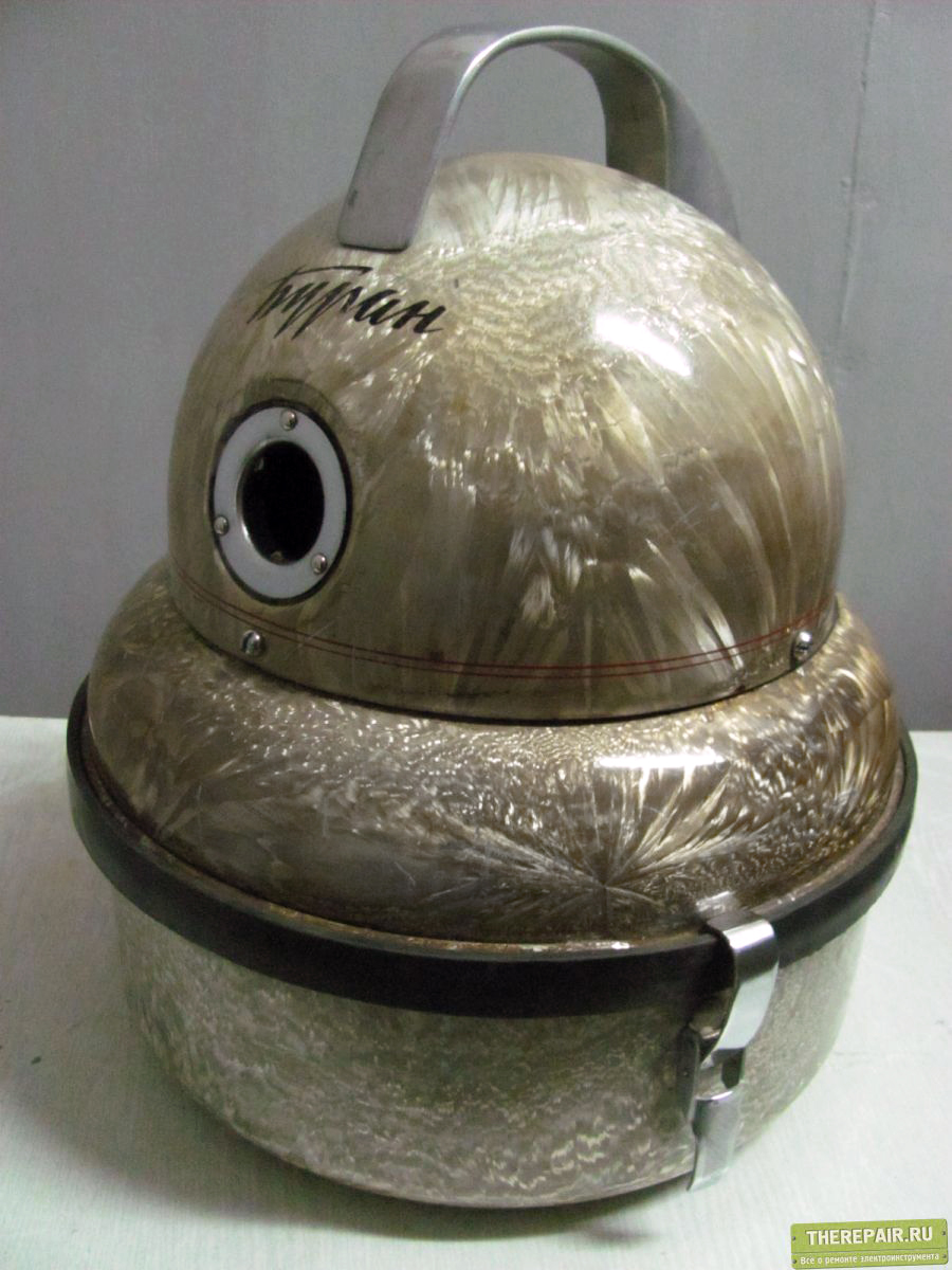

Для дома, пожалуй, да...
Найти бы контору, которая на такое способна, да закинуть им пяток - десяток корпусов. Может где и сохранилось от СССР... Ведь даже пылесосы с кристаллитовым покрытием выпускали.
