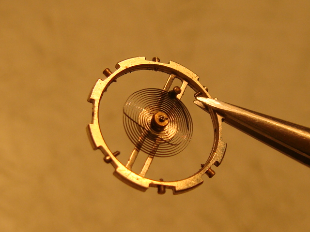

Концы губок сборочного или волоскового пинцета пробуйте заточить в форме лопаточки ,как на фото будет удобней делать некоторые манипуляции как с волоском так и с мелкими детальками
На фото губки пинцета стоимостью 3 доллара ,сделан и углеродистой стали ,покупайте в магизинах если увидите у себя польский Топекс СТ12,губки дорабатывайте сами на точильном алмазном круге ,постоянно охлаждая водой ,затем правка на камне ,править пинцет постоянно перед работой и в процессе ,Губки всегда поддерживать в идеальной форме

Кстати, об инструменте
Не знаю, правильно или нет, но основной инструмент сборки ангренажа у меня - зубочистка.
После того, как установил колеса на месте в камни и накрыл мостом, пользуюсь только деревянным инструментом.
Видел на фотках/клипах какие-то прозрачные палочки (то ли оргстекло, то ли силикон), но пока не пробовал.
А рабочий пинцет заточил лопаткой еще летом, по совету vovochka, за что ему спасибо

Сообщение от vovochka Посмотреть сообщение
Вложение 626011
проще медицинский найти наверное.
а какой искать среди медицинских? есть ли размеры?

Сообщение от Anth Посмотреть сообщение
Едва ли. У меня есть пара маленьких медицинских. Даже если заточить их правильно, они очень тугие - устанешь сжимать их и в конце концов стрельнешь винтиком.
Второй момент - медицинские, которые мне попадались, все как один из нержавейки, которая здорово магнитится и плохо размагничивается.
Есть еще и кохер - почти не пользуюсь по той же причине - магнитится на уровне инструментальной каленной углеродистой стали.
Говорят, у окулистов есть тонкие пинцеты, но не попадались.
У меня рабочие - Proskit 1PK-112T и 1PK-101T, а лопаточкой заточил Goldtool GCP-005.
Волосковый - Proskit 1PK-105T.
Самый дорогой - 2.5 евротугрика :-)
