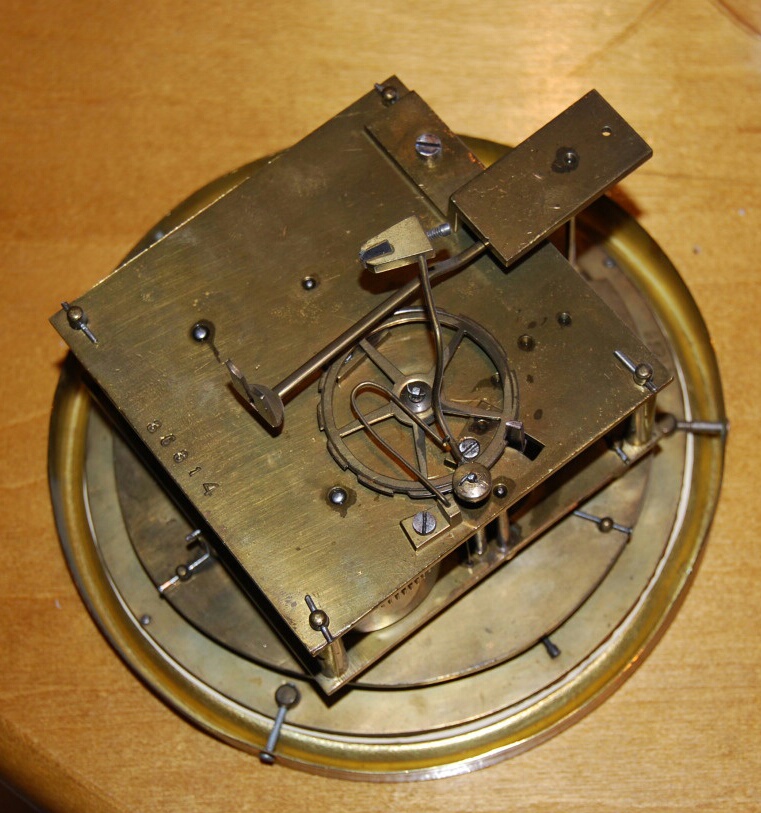

Сергей добрый день ! Вот так номер чётко видно 36314 .
С уважением.

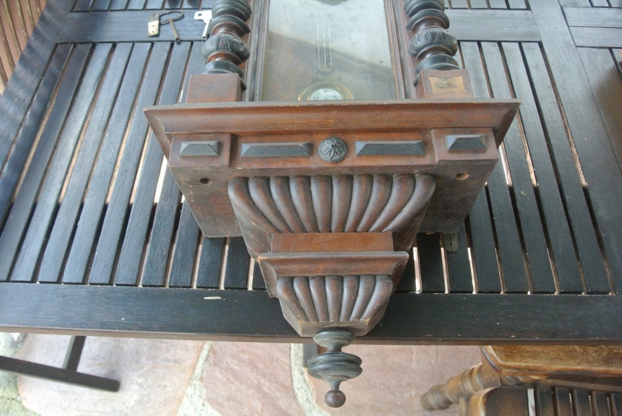

Уже не первый день просматриваю галерею Ленцкирхов, получаю огромное удовольствие от классных корпусов.
Но попадаются и химеры. Например, корпус, который выглядит совсем неподходящим для механизма 256449, тем более жильные часы всегда выглядели более консервативно по сравнению с пружинными.
Для 1870-х очень вульгарно! И циферблат с арабскими цифрами выпадает из общего ряда.
С уважением, Татьяна

Может это спецзаказ для тогдашних нуворишей ?
