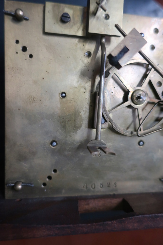

Вечер добрый!
Подскажите, у механизма 11 какая длина маятника?

Это тот момент, когда с уверенностью нельзя сказать но проверить можно. У меня старший мех с номером ~1м 400 тыс - там маятник 29.7 см (до средины линзы) , есть еще подобный но со счетным колесом сзади и номером 1мил 670 тыс - там, та же история. Но есть и мех с номером 1мил 800тыс и там 11- это 11 сантиметровый маятник . У Ленца где то на нумерации до 1мил 800 произошла замена указаний длинны маятника с дюймовой (Парижской) на метрическую (в см.) Может отчасти, потому, что в России на метрическую систему перешли частично в этот же период ~ 1917, а окончательно в 1925, но то уже был СССР .

Что считать и что разбирать? Попробовать повесить маятник на ~30см , если не он, то на 11см. И все.

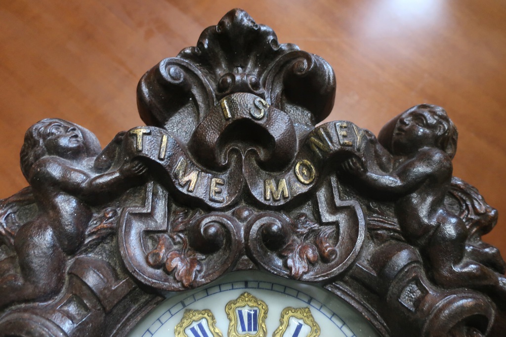

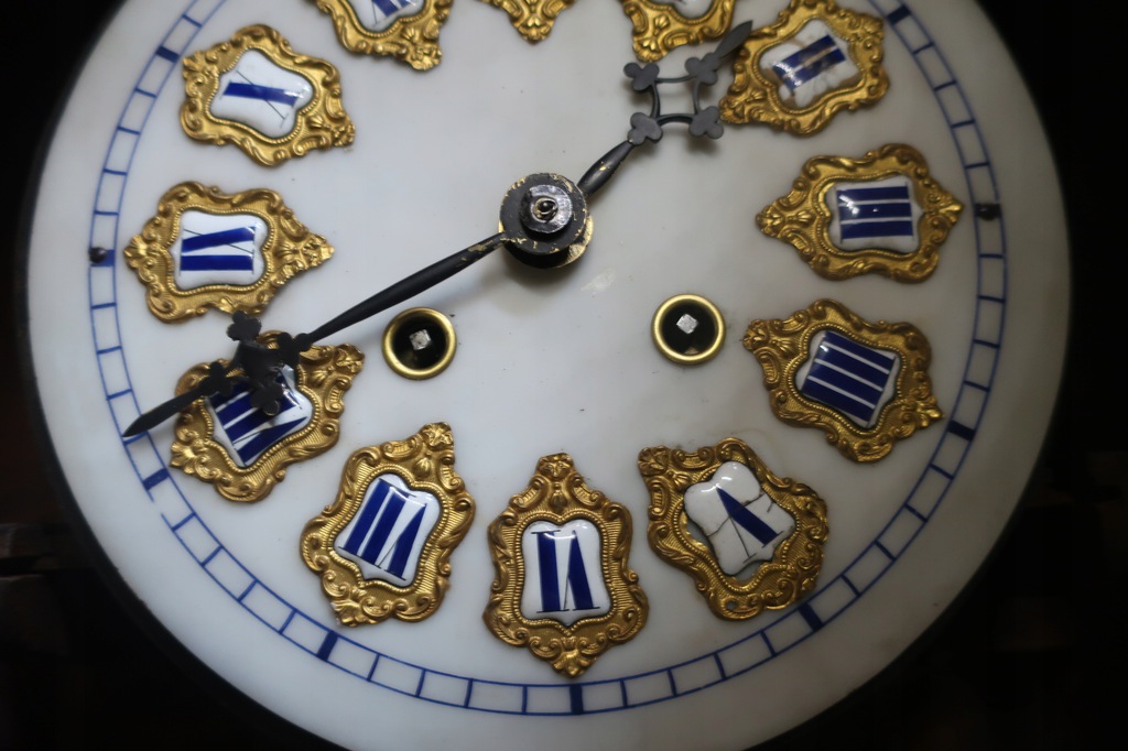

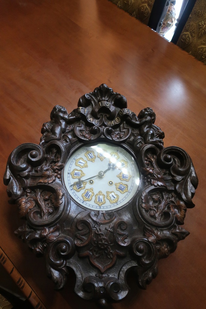

Lenzkirch? https://archiwum.allegro.pl/oferta/p...629452905.html
ID:	3247754 Нажмите на изображение для увеличения
ID:	3247755 Нажмите на изображение для увеличения
ID:	3247756 Нажмите на изображение для увеличения

Скорее да. Смущают только отверстия для кронштейнов при установке в корпус типа "шайба".
