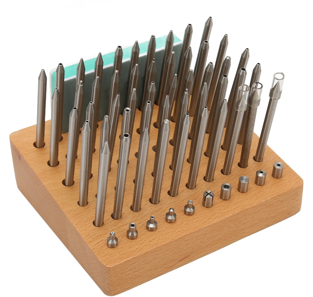

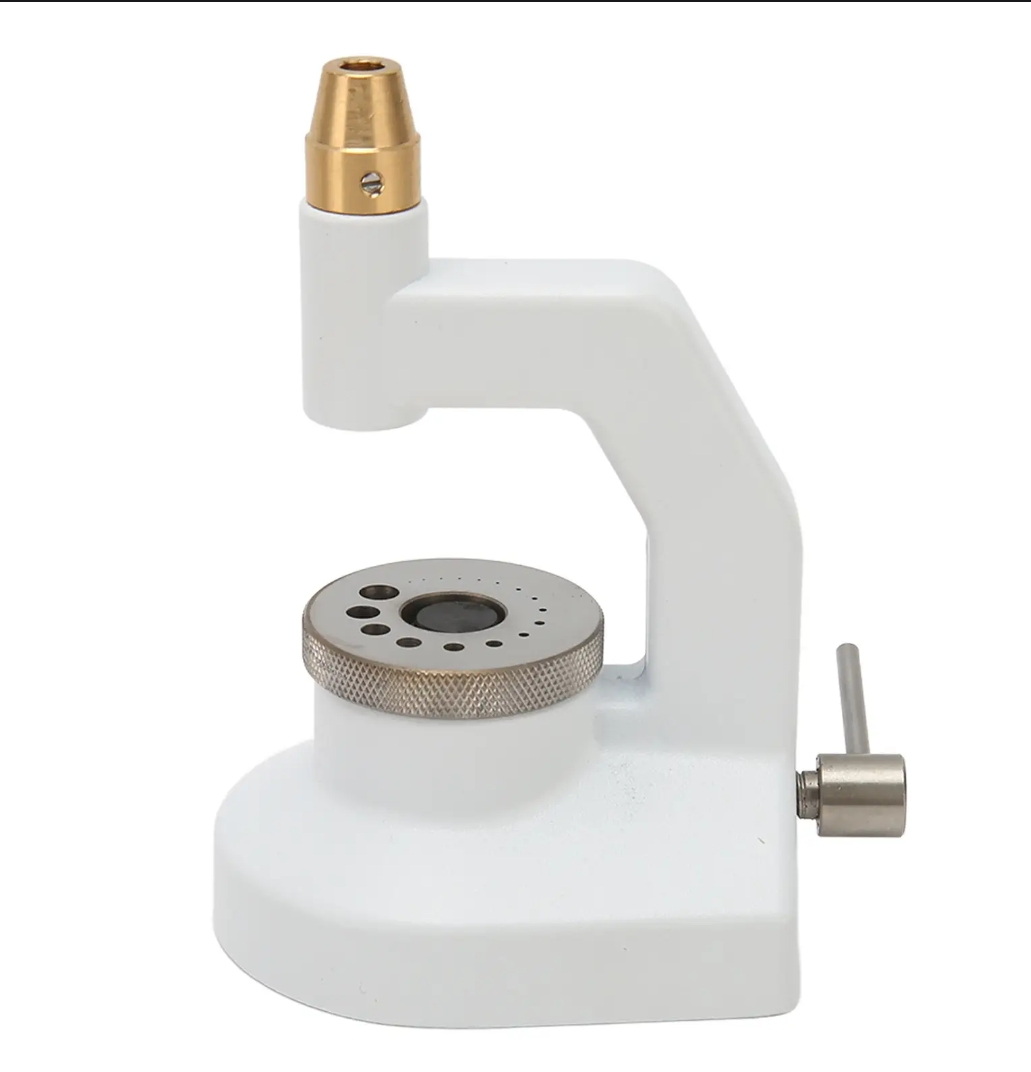

Доброго вечера, может кому-то довелось держать в руках или пользовать потанс из Поднебесной, пишут копия Bergeon, маркировка стали не указана, задал вопрос, пока тишина, читал в этой ветке уже было упоминание о потансе для камней, интересно мнение владельца? За ранее Спасибо!

Сообщение от moremann Посмотреть сообщение
Вложение 3640870Вложение 3640873
Приобрёл себе такой недавно. Вещь хорошая ,НО!!! Все пуансоны СЫРЫЕ! Надо перекаливать. Это гемор, но другого выхода нет. Так что думайте... А какая цена у него на Али?

Соглашусь с Mastertime - пуансоны, действительно, мягкие. Пару штук пришлось в станке переточить, замялись. Сам потанс вполне приличный, мне нравится.
Потанс для камней тоже есть, всё отлично, но на микрометрическом винте присутствует люфт в пару соток. В принципе, не мешает, но нужно немного приноровиться.
В целом, за свои деньги - пристойные варианты.
PS: на сегодняшний день цена 15К за потанс и 10К - за камневой.

Сообщение от Mastertime Посмотреть сообщение
Коллега написал 15, но сейчас ценник опустился, 12 с копейками, это с доставкой.
Возьмём время на подумать), спасибо что просветили
