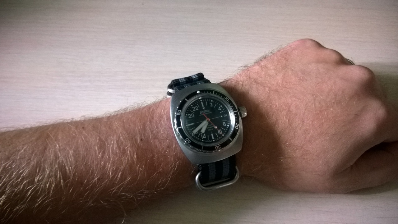

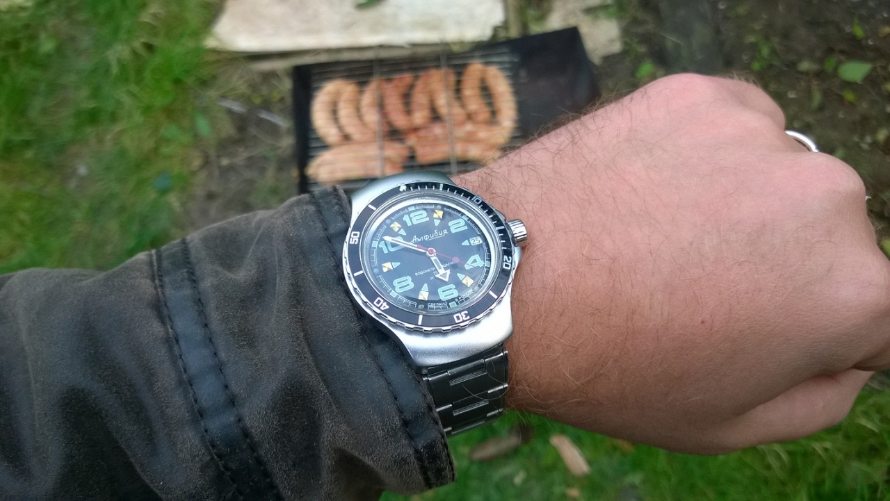

Вот повозился один день с обеими котлами и идут мамой клянусь сек в сек на руке без перегрузок, экстрима.
