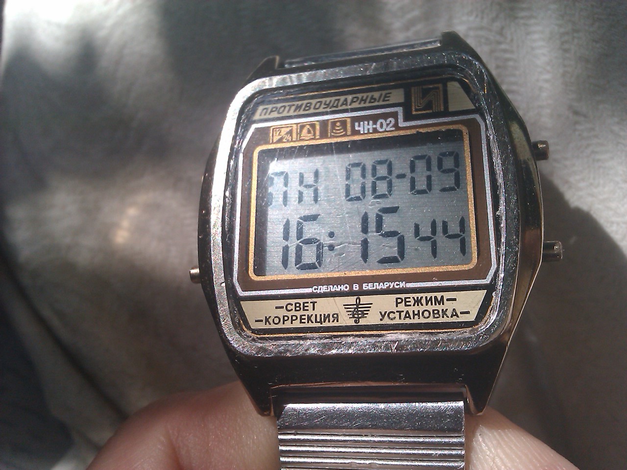

По корпусу. низ без грязесборника большой +,367 очень даже Гуд в плане дизайна,не чета 77 монтанам,стекло ,,должно,,быть утоплено на 1.Х мм и не меньше,от края корпуса,тоже отнести ,,подальше,,ну и размер маловат особенно по толщине не менее 10 мм,10Х40Х30 мм Почтенней будет выглядеть.ИМХО канеШна(но как говорят,Самое правильное)
Но зачем? Зачем утапливать - в принципе понятно, хотя и так стекло будет защищено от сколов и от удара плашмя, а джи-шок так и так не выйдет... Но вот зачем относить от края корпуса?

Грязесборник-проточка по периметру крышки,джи-шок не джи шок,а вот этой ЧН-2 досталось прежде чем стекло разбилось(не я),стекло на рисунке визуально,крайне близко к краю,где проточки у проушин,хотя если углы будут,не много скруглены,то не ЧеВо Если немного больше,это еще лучше.
