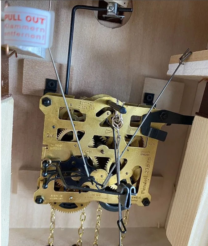

Сообщение от Sobesednik Посмотреть сообщение
рычаг просто с небольшим усилием ходит вверх-вниз
внизу - бой включен
вверху - бой выключен
в корпус не заглядывал. Если надо, вечером сфоткаю
Сделал фото этого рычага
Вложение 3523299
Вложение 3523300
Вложение 3523301
Спасибо. Но интерес то был как он взаимодействует с этой "кнопкой" и как фиксируется.

Сообщение от arhistratig Посмотреть сообщение
Да, действительно.
У меня были подобные когда-то. Помню, что этот рычаг блокировал какие-то тяги, но точно не скажу, а тем более фото конечно нет.
Вот, нашёл одну фотку.

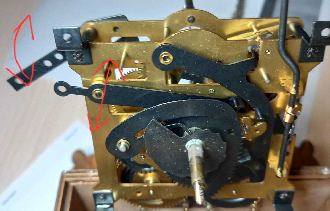

Решил сделать немецким ходикам профилактику. Добрался до механизма отключения боя
Если поднимать боковой рычаг вверх, то поперечный рычаг отходит от платины. Особо не нашел, за что он при этом цепляется, но он блокируется. И бой не работает
Вложение 3525699
Спасибо, всё теперь стало понятно. Нарисовал. Зелёный пунктирный кружок-это подпружиненная ось, которая при подъёме рычага утапливается и бой не работает, при опускании вниз эта ось, за счёт пружинки, встаёт в исходное положение и бой работает. Оказывается всё намного проще чем казалось. видео у вас не открывается.
