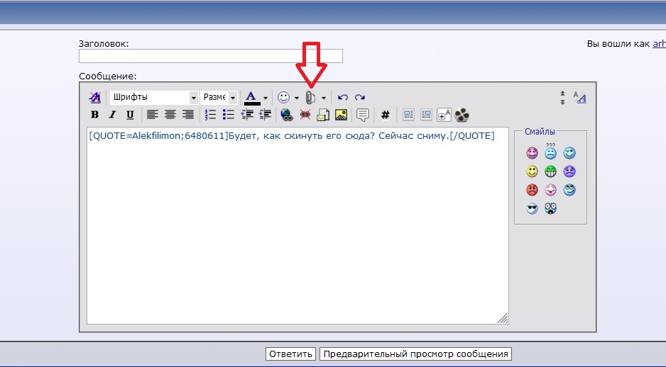

Нажимаете на скрепку и прикрепляете картинку у вас на компьютере.

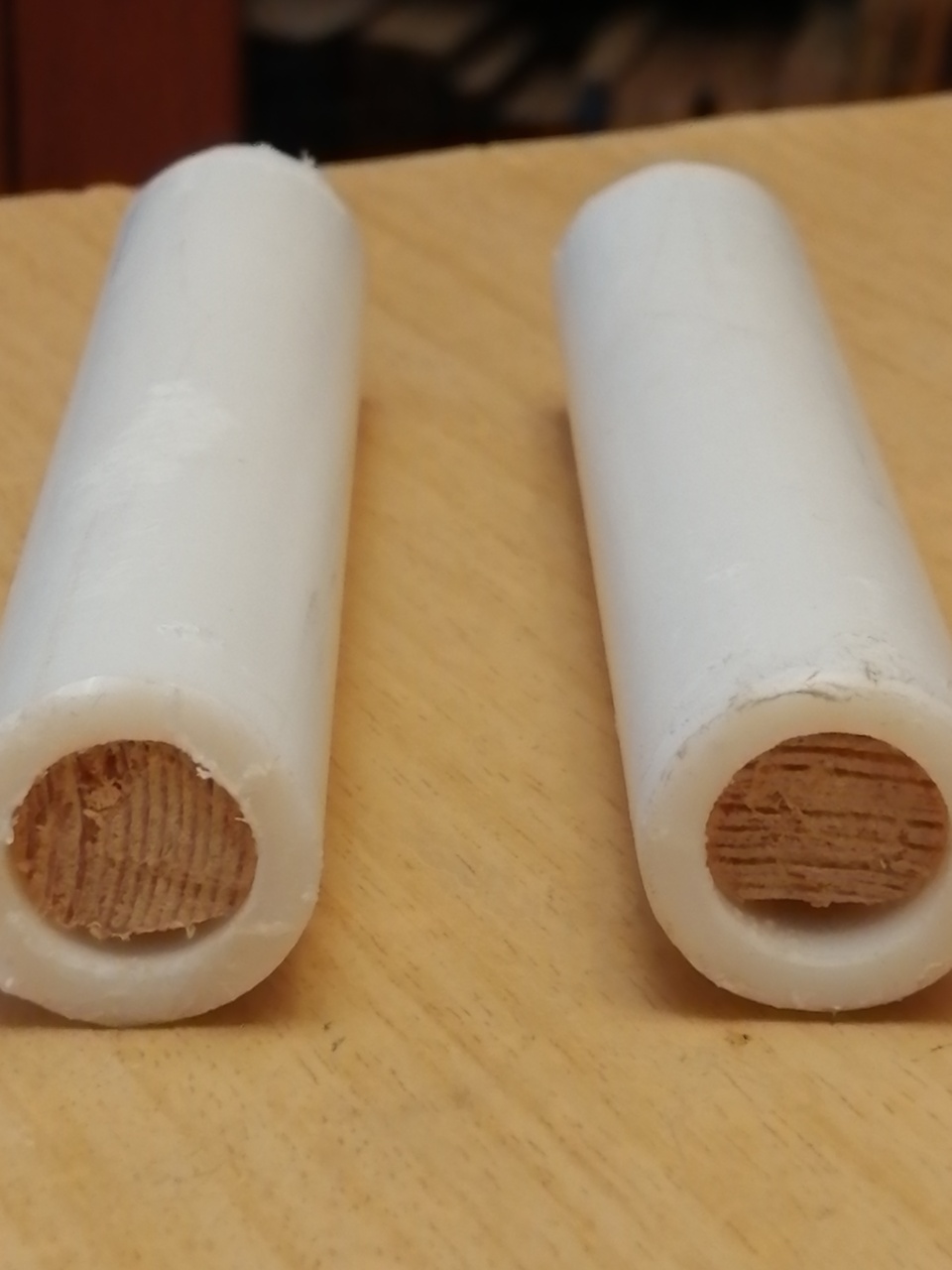

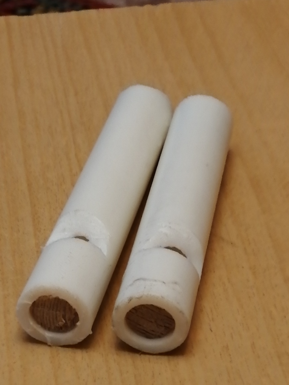

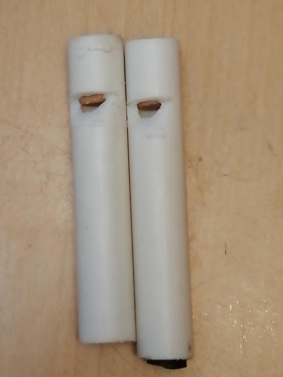

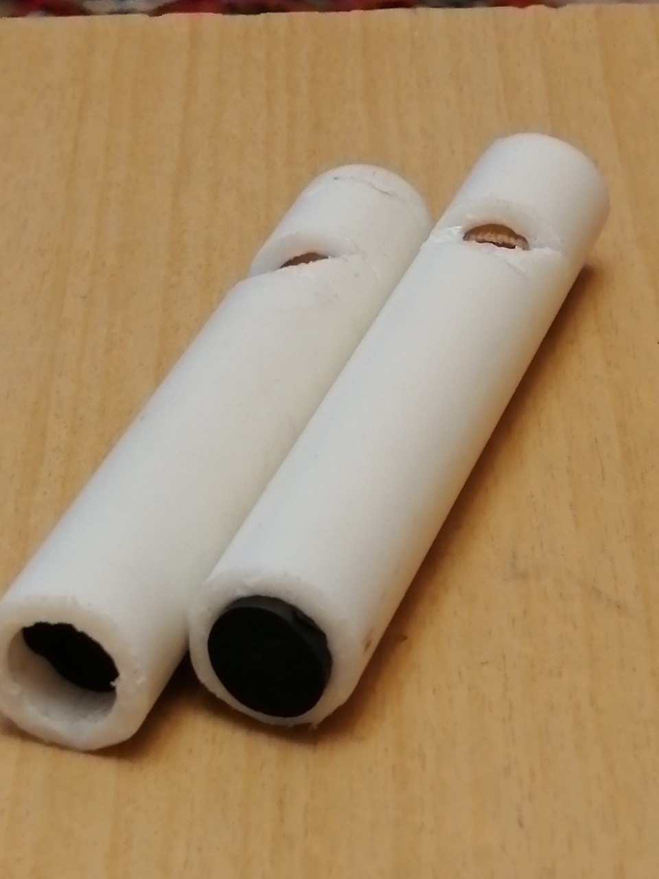

Вот такие свистки.

Прямо Beha А как меха приклеивать к пластику?

Как вот к ним меха какие приспособить?
Сообщение от arhistratig Посмотреть сообщение
Вот думаю в дощечке, примерно линейка, сделать отверстие и вставить. Для плотности пройтись термоклеем. Пока такие мысли. Поотом ещё с механизмом работы пока много, может ещё что придумаю.
