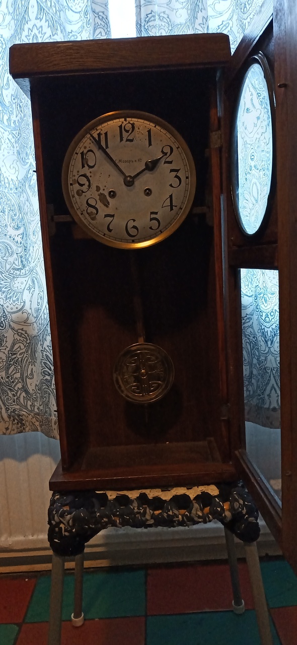

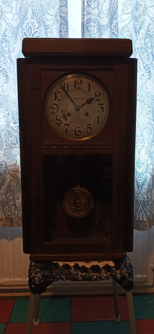

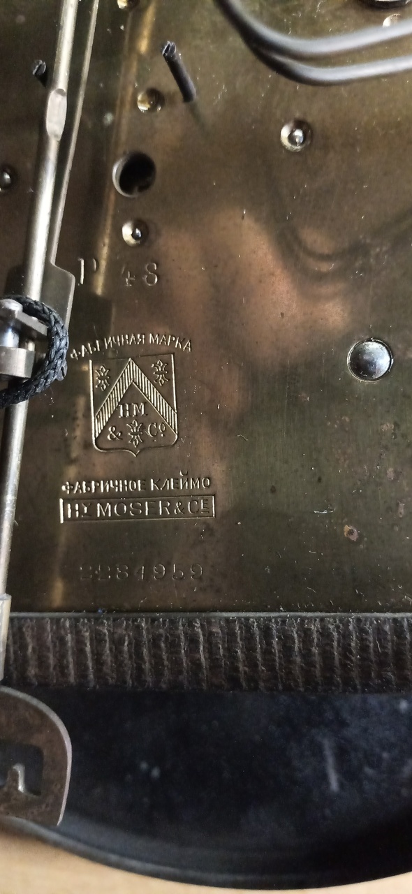

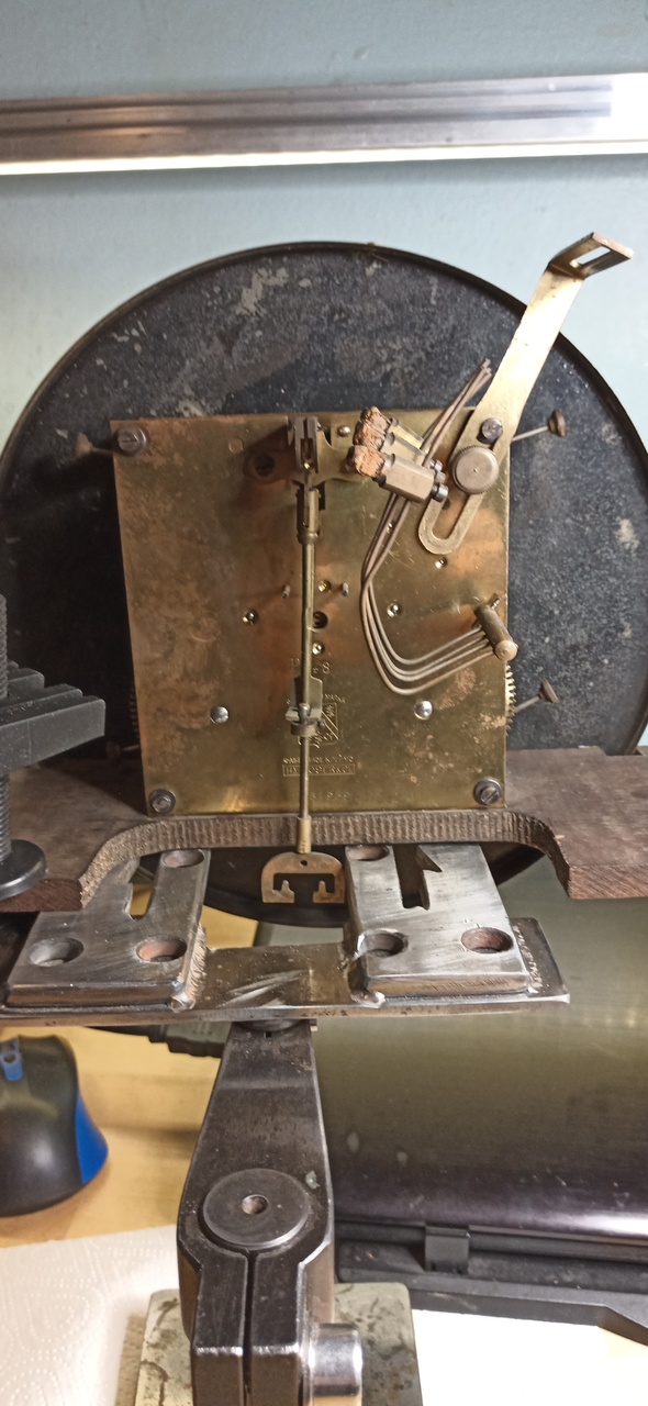

Сообщение от MishailSSW Посмотреть сообщение
Вот такое чудо у меня, странный футляр...
Вложение 3674683,Вложение 3674684
Вложение 3674685,Вложение 3674686
!909г. может такое быть? На футляре нет никаких штампов...
Маятник явно левый...
Добрый день!
Это Gustav Becker от торгового дома Мозера, период Первой Мировой. Немецкие товары были под санкциями, так торгаши возили санкционку из Германии через Швейцарию.

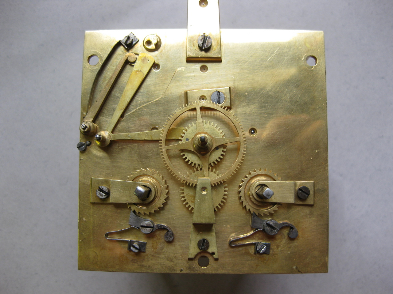

Сергей, коллеги, это механизм 1000% Ленцкирх, притом ранни-иу-ущий! Вот, сравните с самым ранним из имеющихся экземпляром из собрания Джорджа Эверета. Даже та же маленькая литера F под номером! Получается, это, примерно, 1854 год. Корпус от московского Мозера и Ко. Сначала думал, что и клеймо мозеровское, но не похоже. Вероятно, механизм был куплен как эбош, финиширован кем-то из поставщиков Мозера в Европе, ну а потом укоплектован корпусом уже в Москве. Фантастика! Сергей, мои поздравления!!!
