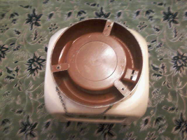

5-чм. 2-66. эти часы закрыли белые пятна в линейке корабельных часов.. и открыли новые.
1 размер больше привычных нам 5-2чм.
2 пластина, держащая мех - не круглая,
3 цифер крепится 4 винтами, цифер с цветняка. "хлопушка" - неровный, в 5-2чм сталь, ровный...
4 стрелки и рисунок цифера, как в раних 5-2чм, как в 24х часовых
5 чего убило напрочь - это способ крепления - только винты!! нет возможности повесить на подставку!
причем на форуме фотки часов 5-чм с подставками, правда исполнения "люкс" (скелетные стрелки, светомасса, "желтельние").
Механизм идеентичен , взаимозаменяем 5-чм и 5-2чм. рзве что немного больше шестерен не стальные. + рычаг настройки длиннее немного.
прочитав форум, видно, что "до5чм - никелированные кастрюльки" есть 66 года, значит, в 66м году перешли на 5-чм, паралельно довыпуская старые часы.
5-2чм идут с 74 года (несколько люксовых на форуме видел 74, у меня есть, и нелюксовых тоже). 5-чм выпускались в 66-74 года (66-73 возможно).
по корпусу имеют 2 вида,
-как у меня с глухими отверстиями крепления (возможно не люксовый вариант потому что )
-под диск основание (фотки с дисками есть и на форуме и га ГС-113, в люксовом исполнении, "желтенькие").
По оформлению 3 варианта
- люксовые (скелетные стрелки, светомасса, желтенькие, диск-основание)
- простые, черные , но фигурные стрелки, бз светомассы, серого цвета.
- "радиорубка" -из второго варианта.
может еще 24х часовые, фоток не проскакивало.

конкретно мой экзмпляр..
достался мне в разобранном виде, утеряны колечко-гаечка с минутной стрелки, секундная стрелка, почти все болтики крепления цифера, платы механизма, механизма.
в механизме лопнутая пружина в барабане (вскрыл), провернутый триб на первой же шестерне от барабана, поломанная ось рабочего колеса на приставном ходе (странный набор поломок, 2 независимые поломки...).
Корпус был изначально серый, кирпично-коричневый грунт. Сверху покрашен кисточкой в белый.
майн кампф мит 5-чм:
Механизм без приставного хода взят от часов 86 года (тоже достались мне нерабочими, сделал с них "кварцевые"). приставной ход собрал из ходов 73 года ( стоял в кастрюльке, с укороченной пружиной, "лишь бы тикал"), и э
того хода.
Ходы полностью разобрал, экспериментальным путем оказалось лучше собрать в 73 году, поставив баланс с пружиной от 66 го .. Так как пружнка шла с балансом родным, то надежда была, что ход будет отличным, так оно и оказалось.
Секунда "переходящая" от того же механизма 86 года. Жду меранома посылку с запчастями.
цифер пытался помыть - не вздумайте повторять!!! черная краска водорастворима.. цифер только попортил..
корпус полностью разобрал, снял стекло. отчистил от старой краски, задул грунтом, задул краской.. собрал. Работают. Фотки до и после.
купил в пятницу вечером, тут ж до ночи перебирал мех, заработали - в субботу уже после обеда корпусом занялся. фотки уже после сборки механизма, секунда поздняя, от 5-2чм, неродная.
На фото время начала работы с корпусом и окончательная сборка
ну и все в куче, мои корабельные..
