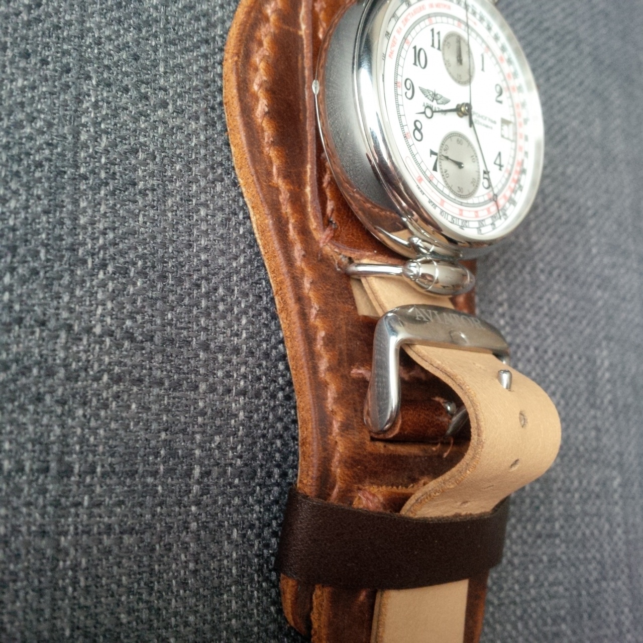

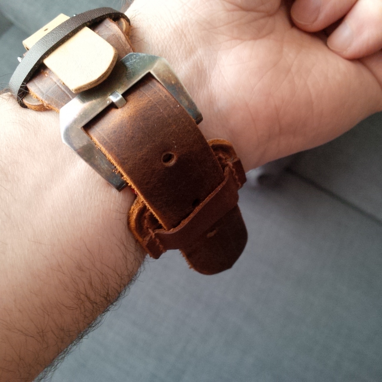

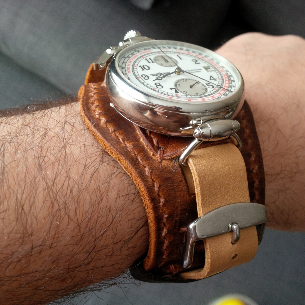

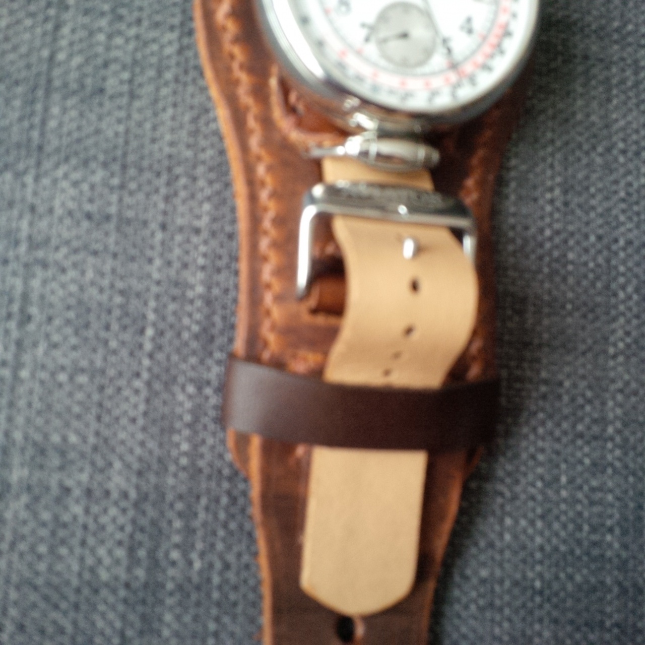

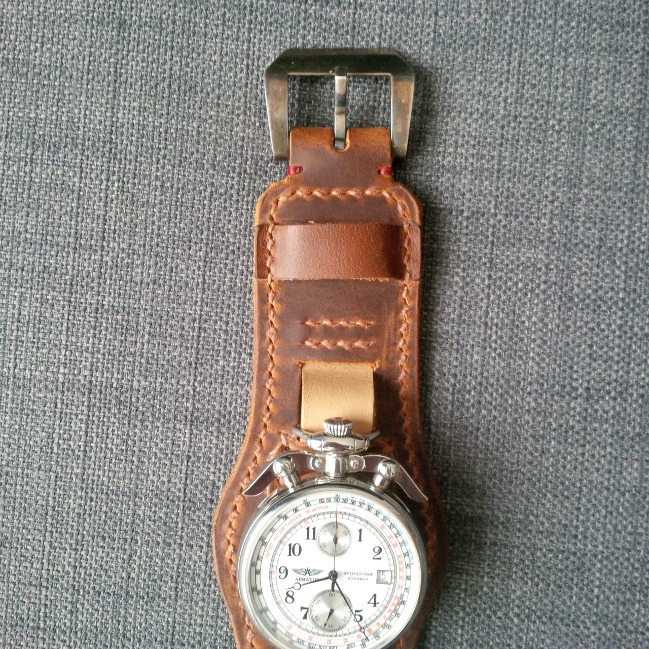

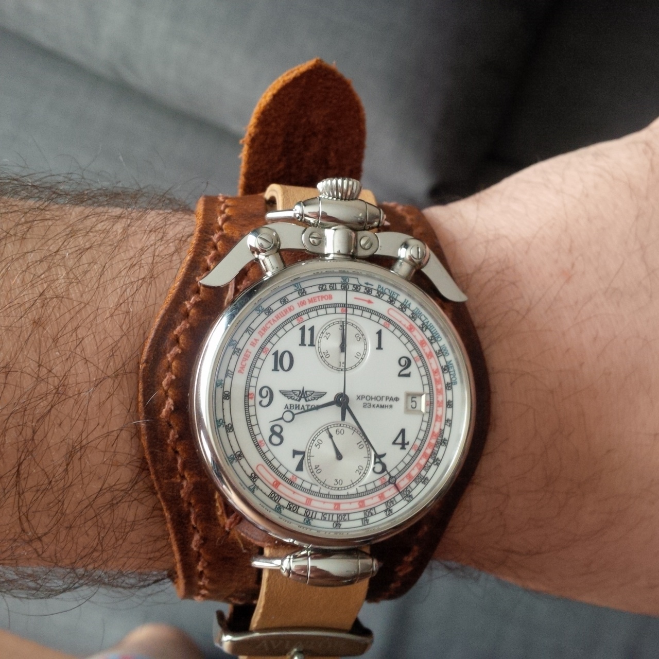

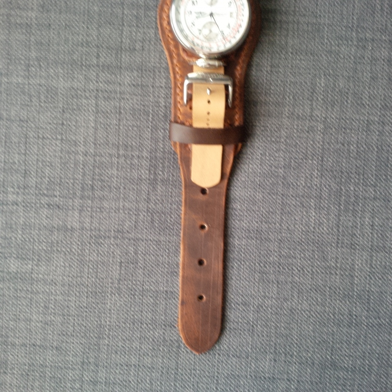

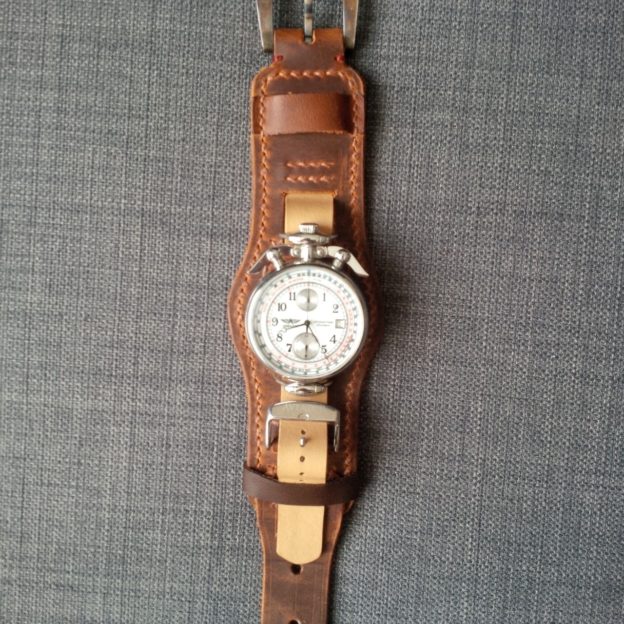

Весна прям время для осуществления всех давних хотелок.
Уже и не помню где и когда видел подобный ремень, но только с 2 пряжками.
Имея в наличии только одну, да и не совсем по размеру решил сделать так, вообщем то не пожалел. Пока в поисках маленькой пряжки на 18мм. Все остальное на фото

Черный точно попадался на глаза в инете, но не на форуме. А на первом ремне что за кожа? крашеная?

Сообщение от Prometheus Посмотреть сообщение
КРС, цвет такой (не красил). Допом вощение и полировка.
