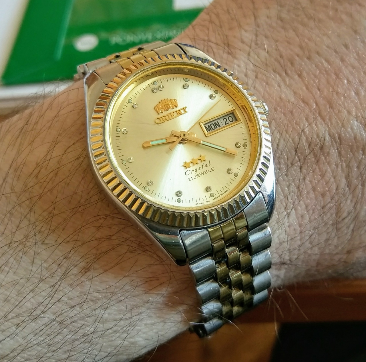

Сообщение от Kazmerau Посмотреть сообщение
Мои повседневные, любимые. После двухмесячной обкатки и регулировки идут как хронометр +-3 секунды в сутки. Доволен.
Вложение 2925285
А как такой браслет в носке? Не сильно волосы дерет?

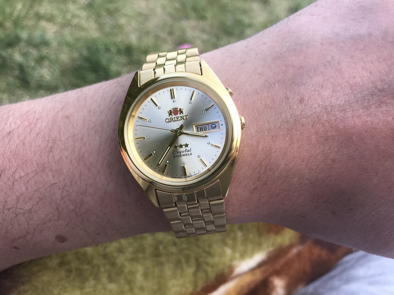

Поделюсь своим "пережитком". Часы были подарены родным дядькой "с руки" в очередной день рождения, если не изменяет память, лет двадцать - двадцать пять назад. Нравятся до сих пор. Иногда, под настроение, надеваю.
