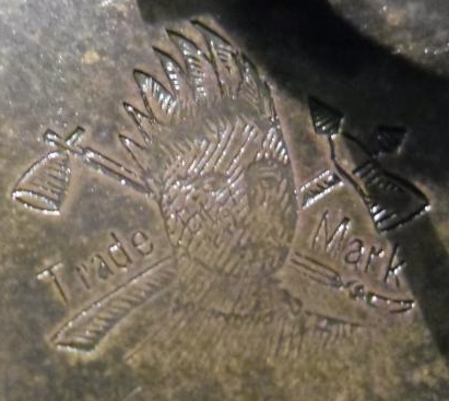

Уважаемые профи, подскажите, что за часы с такой эмблемой

Сообщение от Klynord Посмотреть сообщение
Интересная такая марка, нечастая. Марки с индейцами - фишка американских производителей часов, вот, посмотрите, это те, которые удалось пока задокументировать немецким исследователям:
http://www.mikrolisk.de/show.php?sit...ll#sucheMarker
