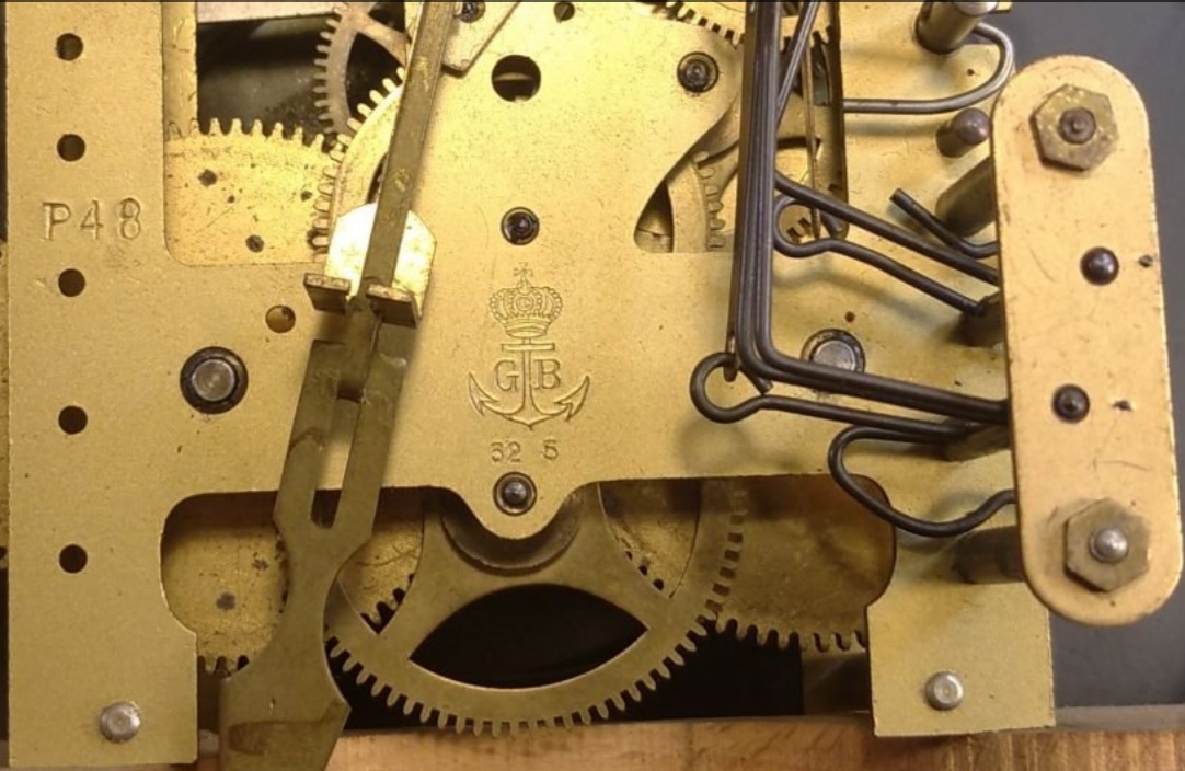

Сообщение от MishailSSW Посмотреть сообщение
Добрый день коллеги!
Вот подгон такой имею...
Вложение 3588978
Подарил товарищ за долг...)
Вложение 3588979
Похожи на молоденькие, совсем не старинные...
Аттестуйте агрегат...) Хотя платины вроде футерованные...
Я бы не сказал, что молоденькие. Довоенные. Густав Беккер.

Согласен, до 1933г. Свеженькие, всё равно...
Не понятно где искать серийный номер...
Со стороны лица, на той платине...
Хотя футеровка - признак возраста, может чуть старше... 25/28года...
Нужен серийник...
Если не ошибаюсь на механизме стоит дата его выпуска. Май 1932 г.
Серийный номер на механизмах этого типа не ставился.
Часы изготовлены уже после выкупа производства Юнгхансами.

Вот спасибо!
А я то гадал, что это за цифры...
19(32) это год, а (5) - это май месяц!
Я понимал что "совместное" производство, но искал серийник...
Огромное спасибо!

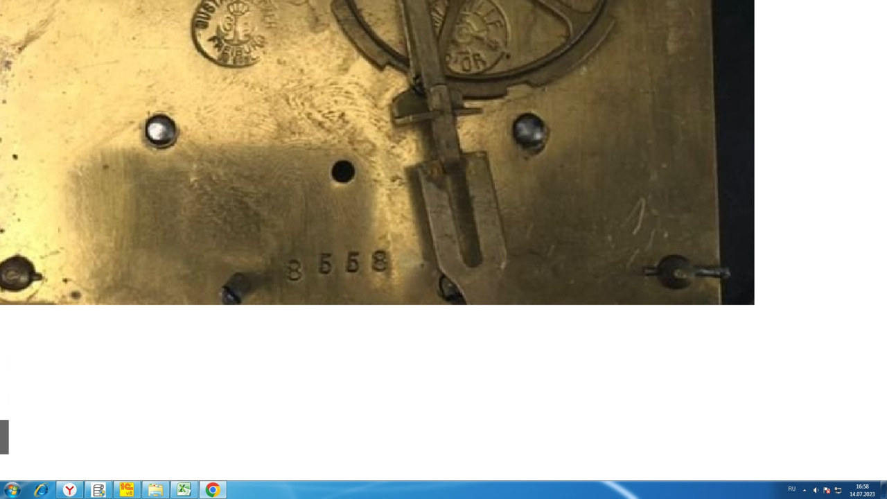

Друзья, подскажите как быть с четырёхзначным (5885) номером и штампом золотой медали??? ведь номер соответствует 1860г , а медаль стали ставить только с 1875....

Сообщение от BONBON Посмотреть сообщение
Добрый день!
У Gustav Becker были свои "тараканы" с датировкой. Есть пост на американском форуме https://mb.nawcc.org/threads/post-yo...e-2#post-71775
Здесь упоминается о коротких сериях конца самостоятельной деятельности.
Но есть и механизмы рубежа 19/20 вв., где также использованы короткие номера (4-ых и 5-ти значные).
По поводу 5-ти значных была старая тема из нескольких постов здесь http://forum.watch.ru/showthread.php...2A#post4030730
С уважением, Татьяна
P.S. Покажите, пож-та, свой механизм и корпус (если есть), тогда будет проще датировать.

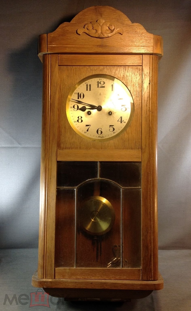

вот пожалуйста

А весь механизм не получается сфотографировать?
При возникновении спорных вопросов большую роль играют мелкие детали исполнения, поэтому одних цифр на фото недостаточно.
Ну и корпус бы желательно видеть, если он конечно родной, а не нлводел какой-нибудь. Это тоже иногда помогает с датировкой.
вот пожалуйста
Это скорее всего те, которые сделаны на рубеже веков.
И, ещё по статистике GB: первые два десятка лет они делали только жильные механизмы. Примером для подражания для этой фирмы были австрийские часы, которые в основном были жильные. В отличии от Lenzkirch, которые первые годы делали пружинные механизмы, у Lenzkirch образцом были французские пружинные механизмы.

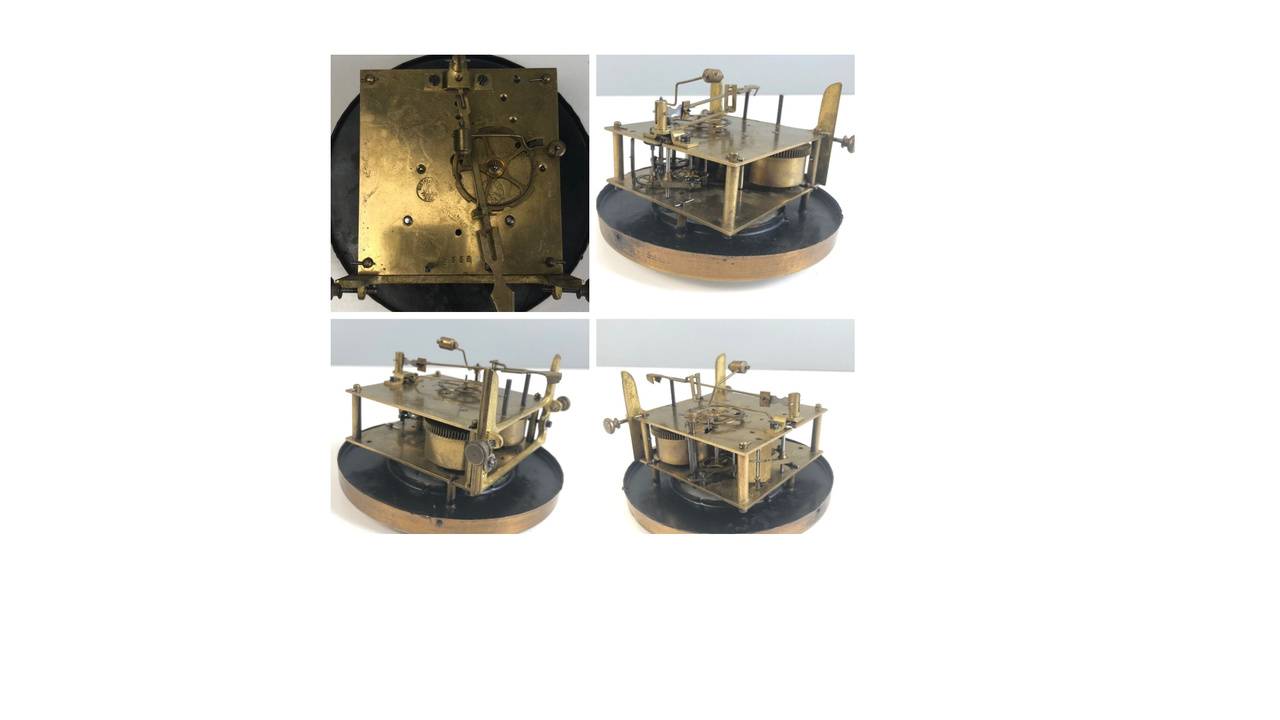

платины не на гайках, а на клиньях.
