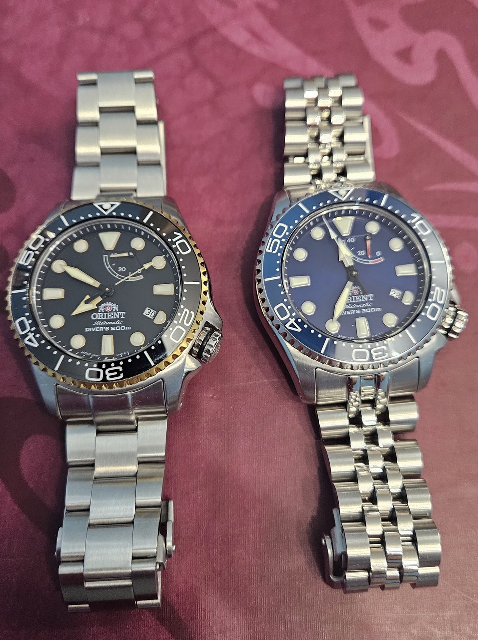

Оказывается к вставкам скотч прилагается, поэтому сразу и поменял. Алюмин. вставки снял довольно варварским методом. Но, зато, не надо сдирать безель или в растворителе держать, последствие которого еще неизвестно.

Черная вставка оказалась немного большей по наружн. диаметру. Пришлось подточить сам поворотный безель, по внутр. диаметру. Толщина вставок тоже недостаточная. Но в целом- часы выглядят лучше, богаче что-ли.

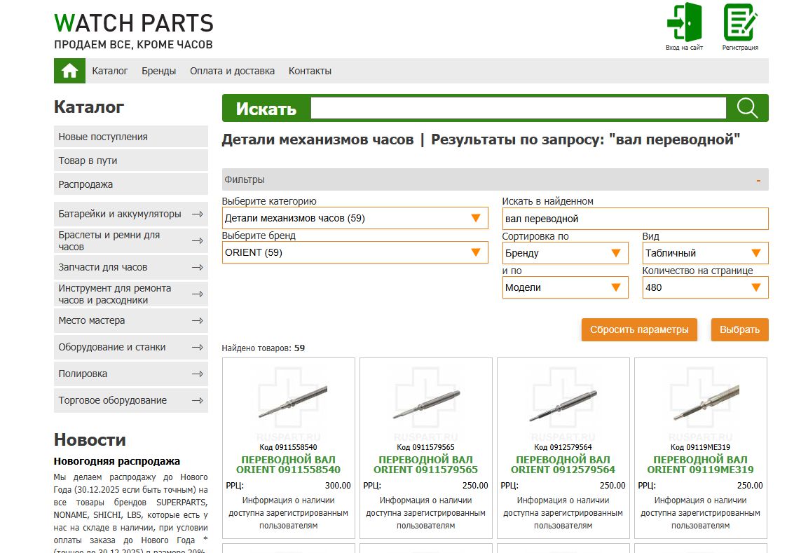

С резьбой все нормально, она и сейчас живее всех живых, ЗГ не потеряна, завинчена до упора, самопроизвольно не откручивается. Сломался сам вал. Самая большая нагрузка на него была при вытягивании ЗГ. Фактически, порвался
Вал завальцован в ЗГ, возможно ли его поменяется отдельно от ЗГ?

Какой же из них?
Он вкручен в нее на герметик, извлечь сломанный кусок - сомневаюсь что получится. Отсюда делаем вывод - нужна новая зг и вал
