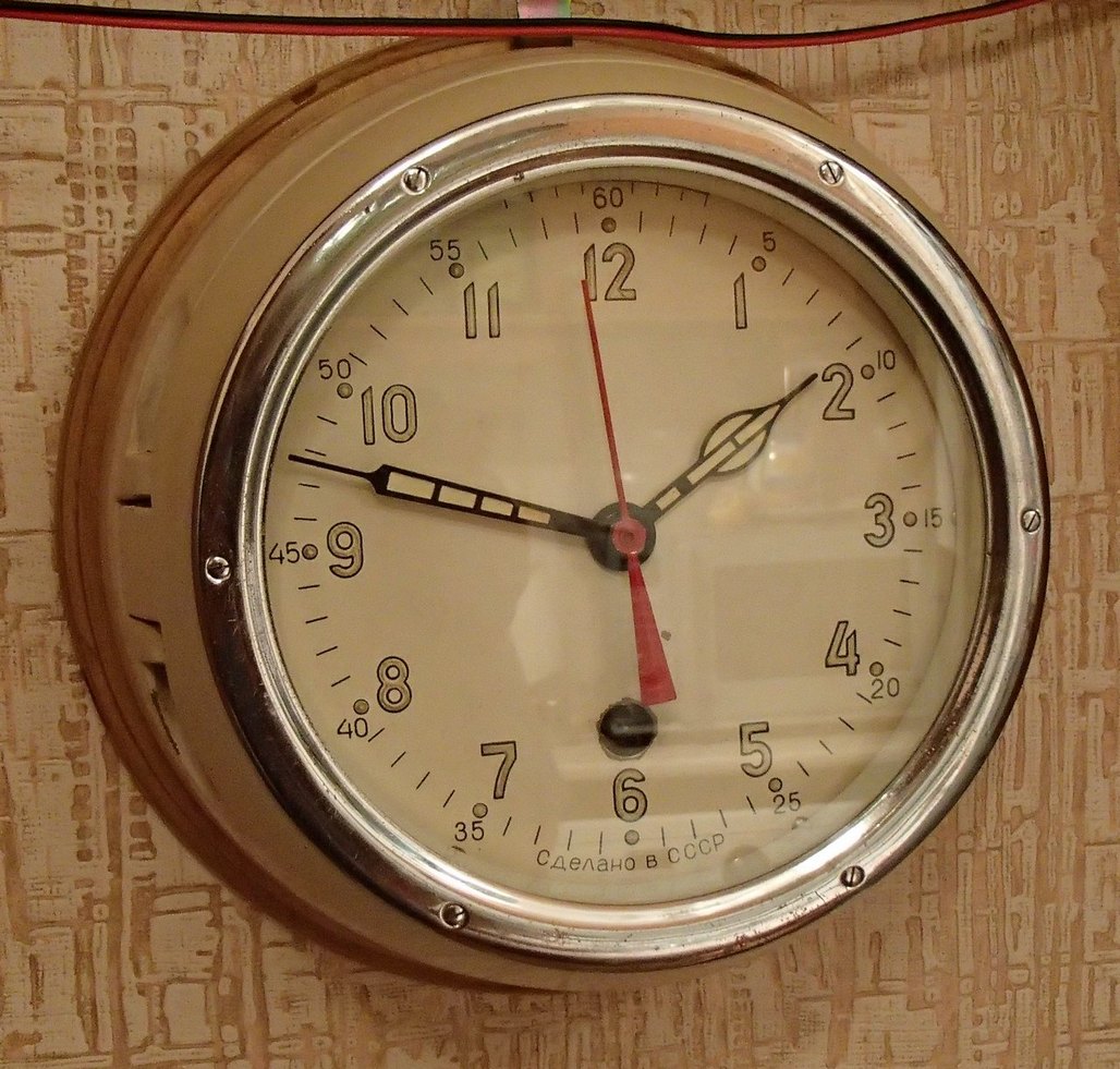

Еще одни. повелся на "Антимагнитные" и диск - основание.
1-86, приставной ход неродной, 1-81. от антимагнитного только одна надпись. Без секундной стрелки.
поверх умельцами залиты серебрянкой, "хендмаде-perestroyka". в общем, ужас.. покупал вечером. Зато шли в комплекте с диском основанием, практически новым!!!
Были разобраны, механизм постоял в другом корпусе пару суток. пришлось приладить секундную стрелку, ибо убегали. с секундой все стало хорошо (переходящая секунда, оказывается в третьих часах уже, родные оказались с поломанных ходом).
Ободок "ушел" на постом выше, люксовые часы.
Минуты отчаяния посещали при виде корпуса.. но, руки не для скуки. Очиститель краски и нож помогли ободрать корпус до крылатого металла.
Далее, после шкурки - автомобильный грунт в 2 слоя. шкурка нулевка, и 3 слоя автокраски с баллончика , navy gray. Цвет по названию подходящщий, но намного светлее, чем называется и на баллончике образец.
Все собрано, ободок с "люксовых" часов, немного облезлый, думаю у Меранома выпросить новый. Как, впрочем и стекло. Стекло - оргстекло, со ступенькой по краю. В "люксах" было натуральное стекло.
единственный корпус с моих, где написаны названия часов 5-2чм.
По квартире висят 2 диска основания, на кухне и в комнате, могу резвиться, развешивать любые из своих 4х часов
Третий диск в запасе. Квартира 27 квадратов, однушка.. третьи разве что в туалет или прихожую.
По тиканию, похоже, мешают только мне, дети с котом и женой спят как убитые. Видать, у меня часовая болезнь

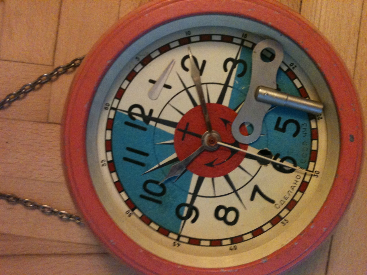

Отдают вот такие часы, 4-65. Дембельское оформление, стекла нет, мех. убитый, наверное на фиг они нужны? Как думаете?

редкие часы, 5-чм, первых выпусков!!!
корпус прекрасно смывается, красится грунтом и автоэмалью с баллончиков (рублей 200 все вместе стоит + руки, выше- мои фотки процесса, пишите, спрашивайте). стрелки красятся взад черным, тут просто заполированы умелыми дембельскими руками. сТекло.. смотрится, как снять, диаметр меряется и куча фирм, которые вырежут кругляшок.
Секундная- к Мераному, комплект стрелок купить, одна из них - секундная.
С механизмом, скорее умер приставной ход. - купить новый, с завода. 1620 по моему, + доставка.
Цифер можно ставить, как память!! ДМБ раз в жизни и то не у каждого.
интересна история этих часов, если Ваш год рождения 1975, то Вы проходили срочку годах в 93х -95х. часы 65 года, соответственно, пароход тоже годов 65х . эсминец? тральщик?
Но можно и продать, тому, кто сделает вышеуказанное.
