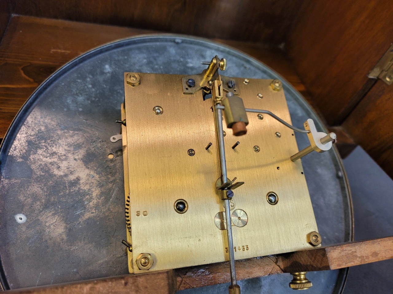

Сообщение от NickFMS Посмотреть сообщение
Вот эта же модель с маркировкой LFS:
Вложение 3907206
Странно то, что в вашем случае гравировка на часовом механизме и на корпусе LFS, а в моем и там и там ZentRa.
  #2184
Старый 07.11.2025, 19:34
Аватар для NickFMS
NickFMS NickFMS вне форума
Регистрация: 19.04.2015
Сообщений: 1,965
Сказал(а) спасибо: 4,137
Поблагодарили 3,341 раз(а) в 1,153 сообщениях
Видимо эти часы (несомненно сделанные на фабрике LFS - и механизм, и корпус) были выпущены в конце существования LFS, особенно учитывая их серийный номер, который выходит за рамки обычной нумерации LFS. А Zentra стала их преемником. Тому примеров много. Конечно, это предположение, оно требует исторических изысканий.

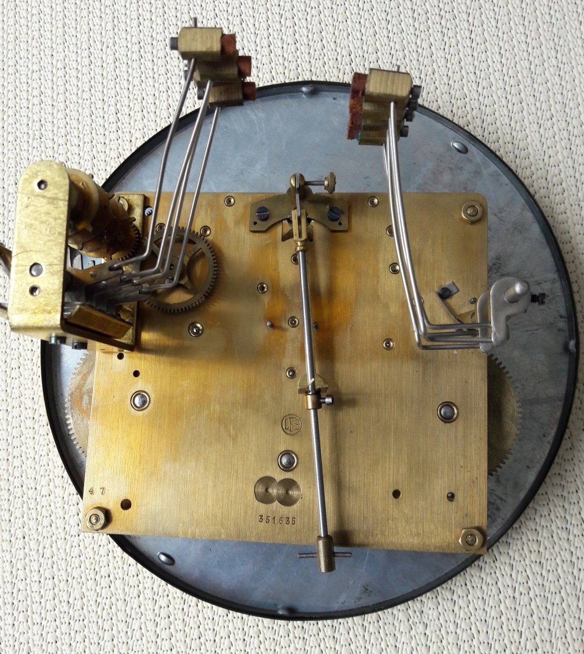

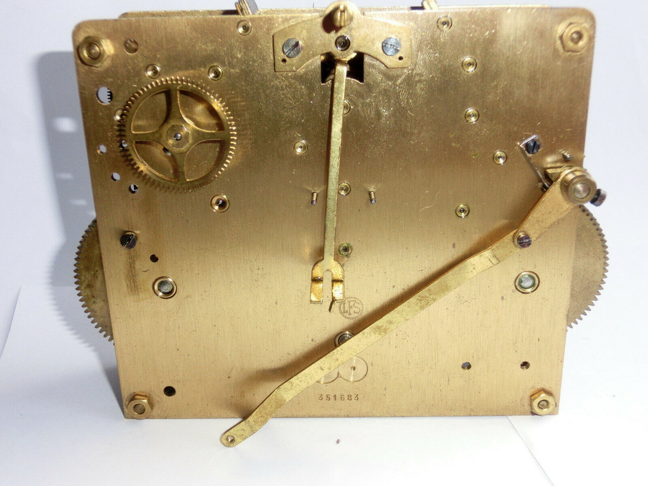

Коля, привет!
В моей базе данных три серийных неадекватно больших номера, они все начинаются с 351 и все имеют затёртое клеймо, думаю, что затирали именно Zentra.
Предположу, что могла быть сделана партия у LFS для Zentra, а дальше что-то пошло не так...
На самом деле в начале и в конце деятельности компаний встречаются вот такие "скелетики в шкафу".

Пока пишу, у меня следующие серийники:
350 591
351 453
351 635
3_1 453
В остальном согласен!

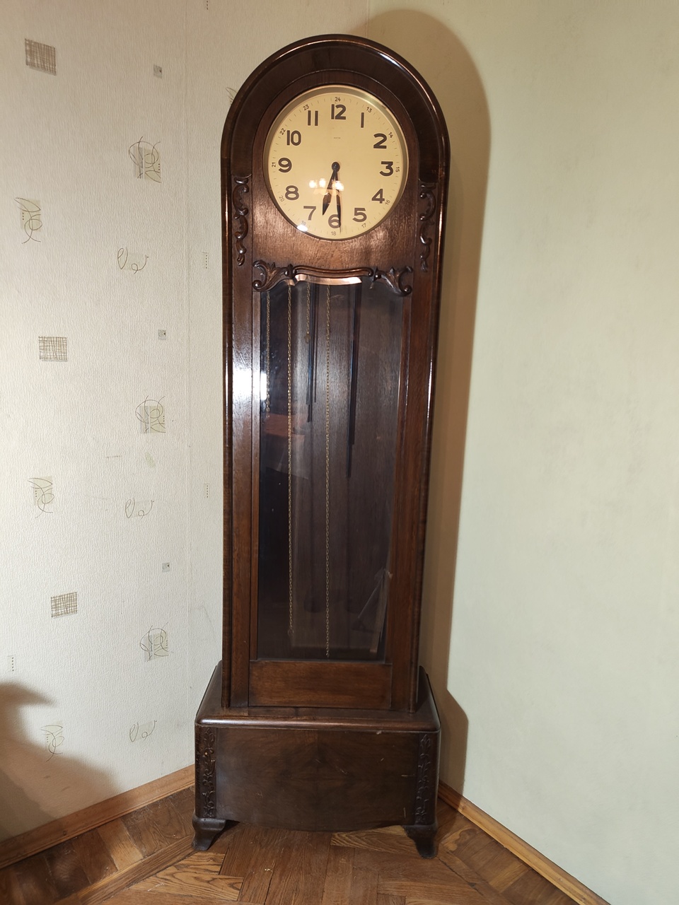

Оценка часов
Здравствуйте. Имеются часы Friedrich Mauthe Schwenningen, 1924-1946 года, если правильно понимаю разбор дат изготовления от форумчанина Oled.
Сколько бы такие часы могли стоить если их продавать?
