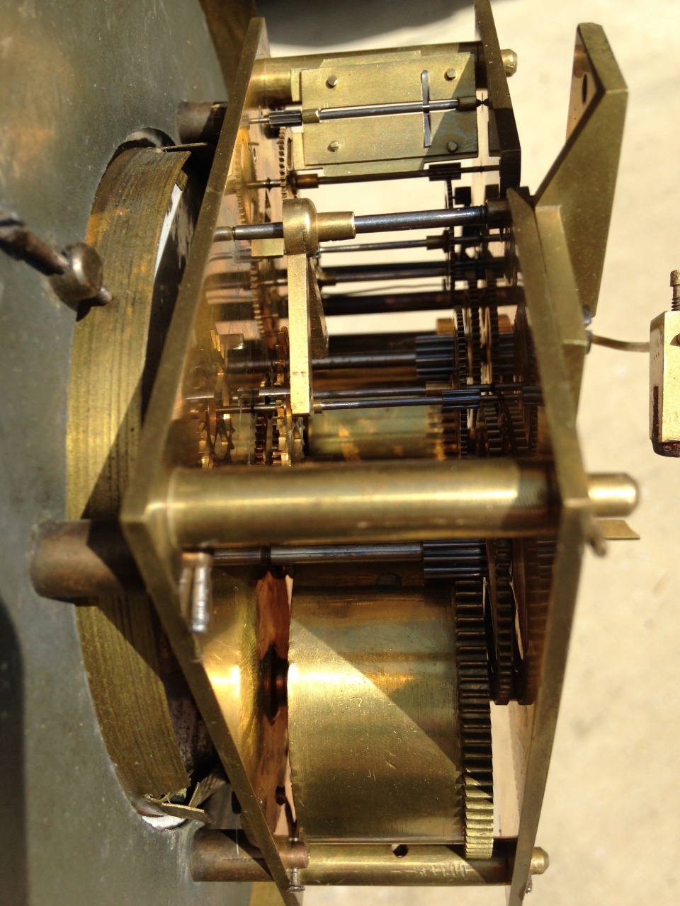

  #2170
Старый 25.04.2020, 21:19
Аватар для Oled
Oled Oled вне форума
Регистрация: 27.12.2008
Сообщений: 11,006
Сказал(а) спасибо: 9,770
Поблагодарили 14,262 раз(а) в 6,744 сообщениях
Такую работу уже проделал Джордж Эверетт в своей книге "Lenzkirch Clocks: The Unsigned Story". Он измерял все попадавшиеся ему механизмы и составлял таблицы, доказав тем самым, что неподписные Ленцкирхи аналогичны подписным. Он преследовал простую цель - увеличить стоимость своей коллекции, так как в те времена подписной Ленцкирх стоил намного дороже неподписного. Но делал он это крайне дотошно, фотографировал все мелкие нюансы, создав целую систему классификации.
