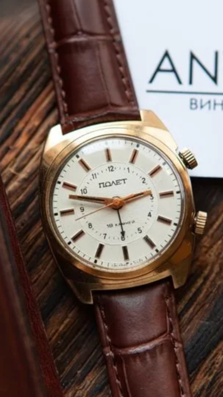

Сообщение от tipame Посмотреть сообщение
Приветствую! Решил сделать своему деду подарок - отреставрировать его любимые часы (по мотивам передачи "Авто SOS"). Дед за ними следил - регулярно носил на чистку. Но последний раз нарвался на горе мастера - после его "обслуживания" перестал работать будильник, а ход стал плавать. Я купил новый механизм 2612.1 с хранения и новые стрелки. Осталось купить новые заводные головы и валы. Так вот с валами у меня проблема - я не знаю какие они должны быть по длине. Я подумал что они могут быть разные - так как корпуса в которые ставился механизм тоже разные:
Вложение 3480590Вложение 3480591
У деда часы как на первом фото (позолоченные). Я специально добавил именно это фото - так как на нем видно что головы не прилегают к корпусу. Может они просто отщелкнуты во второе положение, а может использован не родной вал большей длинны.
Собственно у меня 2 вопроса: действительно ли в разных моделях используются разные длинны валов и если да - то какие должны быть на круглой модели?
У меня иная ситуация была. Купил коробку с запчастями. И там лежали потрошенный такой будильник. Втулки под головки были вынуты. Механизм лежал там же. Головок и валов не было. Лежал рядом такой же корпус. Снял втулки. Нашел валы. Перекрутил на нужные валы головки. Головки толстые с конусной шляпкой. И чтоб выемка внутри была. Для одевания головки на втулку. Вставлялись валы очень туго. Так как валы я поставил от которых часы работали. Донорские часы с валами не трудно найти. Отдельно искать. Могут быть ими но проскакивать будут. Хруст от плохого зацепа вала. Или просто зализанный вал.

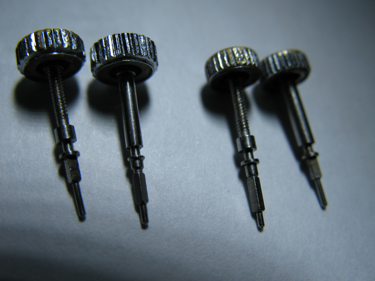

валики для 2612.1
Дошли руки до будильника на 2612.1. А к нему нашел 4 валика. Два слева - с более высокой головкой. Помогите разобраться, какой в будильник, а который в часы, и какие из 4 к этому механизму подойдут.

Сообщение от uruk hi Посмотреть сообщение
Вложение 3515918
Вложение 3515917
А с чем вы не можете разобраться? Головки на валах слева полётовские, на валах справа - востоковские. Вал с длинным хвостовиком - вал боя, с коротким - хода.
Вам ещё нужно секундное колесо найти)) Из левых, вал с коротким хвостовиком кажется вообще не от сигнала.

Методом последовательных приближений подошли: 3 - ход, 4 - бой. Крутится и заводится. Не совсем вас понял, зачем искать секундное колесо?
