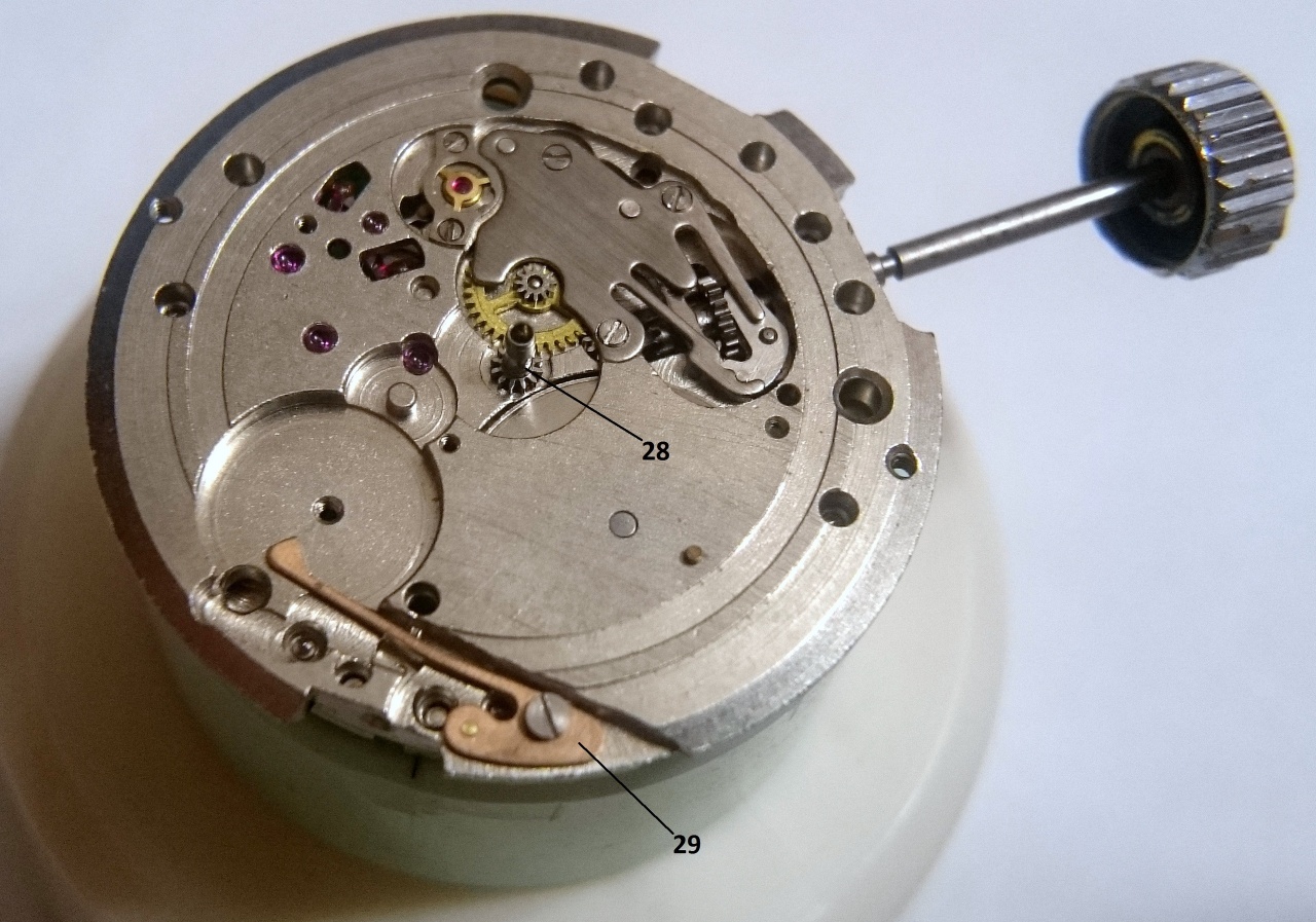

Сообщение от Novartep Посмотреть сообщение
С 1972 года и по сей день нет никакого "нового меха", производится один и тот же калибр 24хх, который вы, скорее всего, и видели.

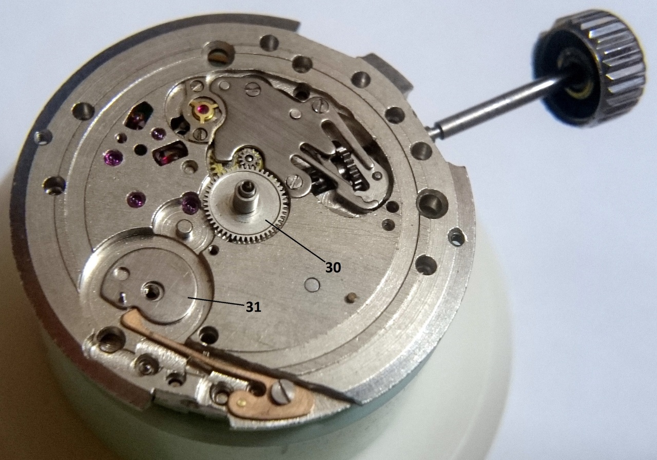

Вот его календарь послойно (я украл эти фото оттуда, если интересно полное устройство — сходите, интересно):
28 — минутный триб, источник всякого вращения на этой стороне часов. Прикрытое пластиной желтое колесо со стальной шестерёнкой называется вексельным, оно нужно для привода часовой стрелки. Вы увидите этот привод на следующем кадре. 29 — пружина кулачка календаря, она обеспечивает его мгновенное переключение ("стреляние")
Вложение 3138833

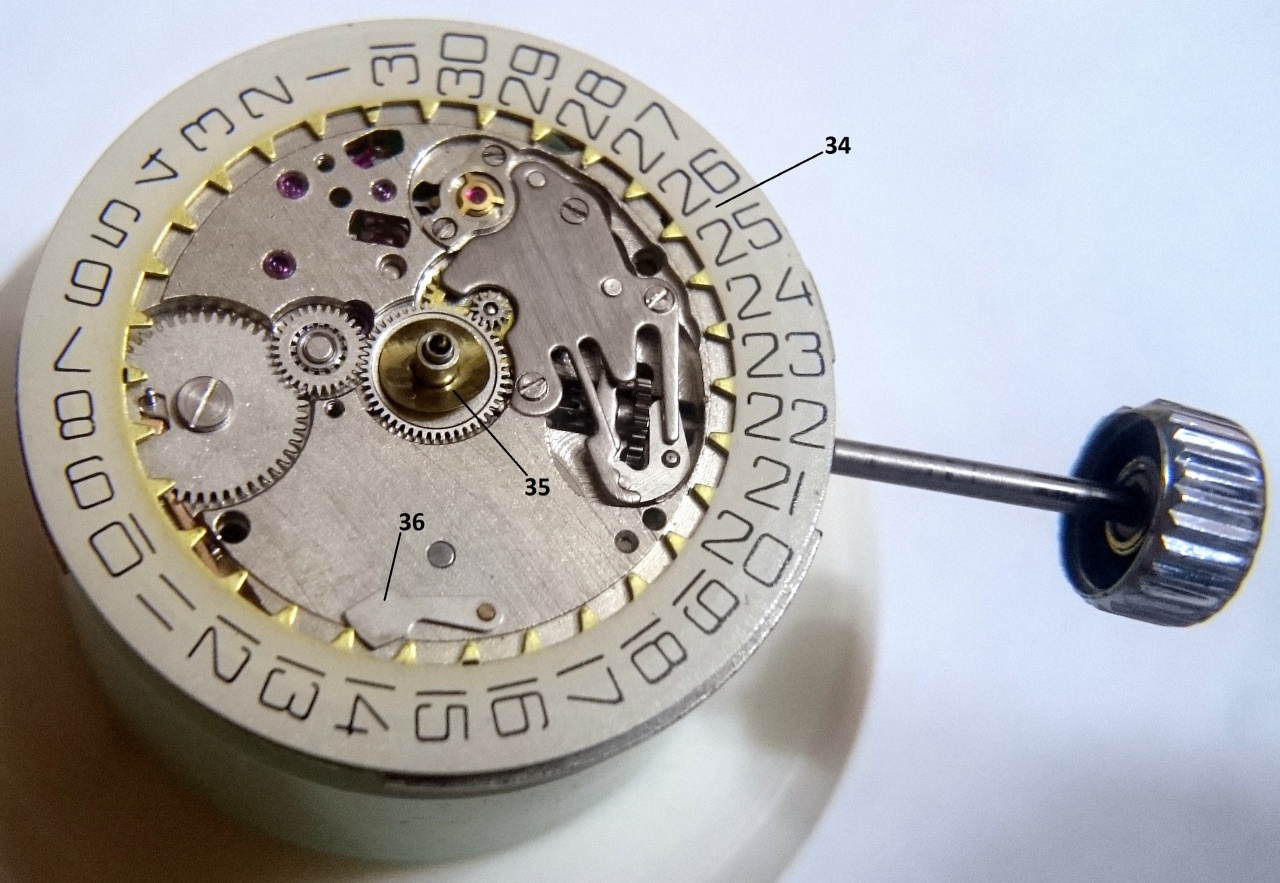

30 — часовое колесо, приводится от минутного триба через вексельное. Запомнили? 31 — кулачок со штифтом, которым он цепляется за зуб календарного диска.
Вложение 3138834

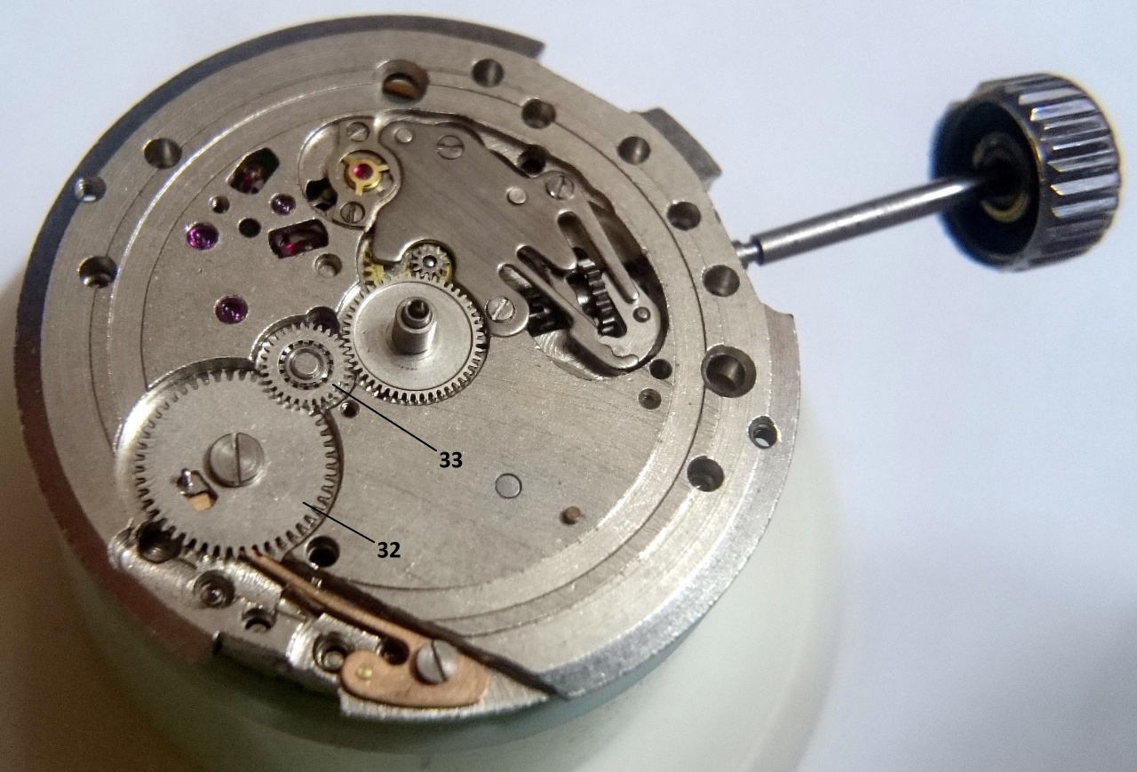

32 — суточное колесо, 33 — календарное колесо с трибом. Соотношение зубьев там подобрано так, чтобы суточное за два оборота часового (которое 30 на предыдущей картинке) делало один: нам же раз в сутки нужна смена календаря. Запомнили последовательность? Колёса на изнанке вертятся, вся эта круговерть приходит на минутный триб, с него через вексельное колесо на часовое, далее — через календарное колесо и его триб на суточное. Связь жёсткая.
Вложение 3138835
34 — календарный диск, наш герой. 36 — фиксатор: своими зубами календарный диск цепляется за фиксатор (чтобы число в апертуре даты стояло чётко и красиво), и за кулачок 31 со второй картинки. 35 — прокладка, она нам не интересна.
Вложение 3138836

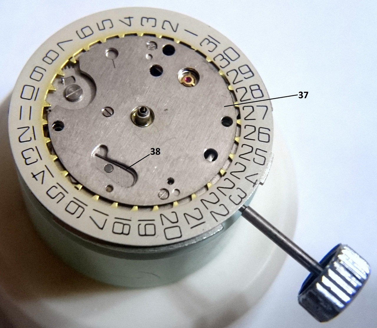

37 — календарный мост, который всё это закрывает и держит, чтоб не рассыпалось. 38 — пружинка фиксатора.
Вложение 3138837
Таким образом:
1. Календарь жёстко связан со стрелками; если он переводится не в полночь — значит, либо стрелки стоят неправильно (не синхронно с ним), либо в календарном устройстве что-то неладно, нужно снимать циферблат и смотреть.
2. Календарь просто обязан стрелять в одно и то же время, потому что жёстко связан... — см. п. 1. Если это не так — значит, что-то точно неладно.
Можно. Вы, наверное, поняли по картинкам, что там принцип храповика: туда меняется, обратно — щёлкает вхолостую. Быстрая коррекция переводом через полночь, обратно до ~ 8 вечера и снова через полночь — штатный способ для этого механизма.
Да вот и я о том же: понять не могу как календарь в этом механизме может переводится в разное время.... согласен что без вскрытия тут не обойтись.

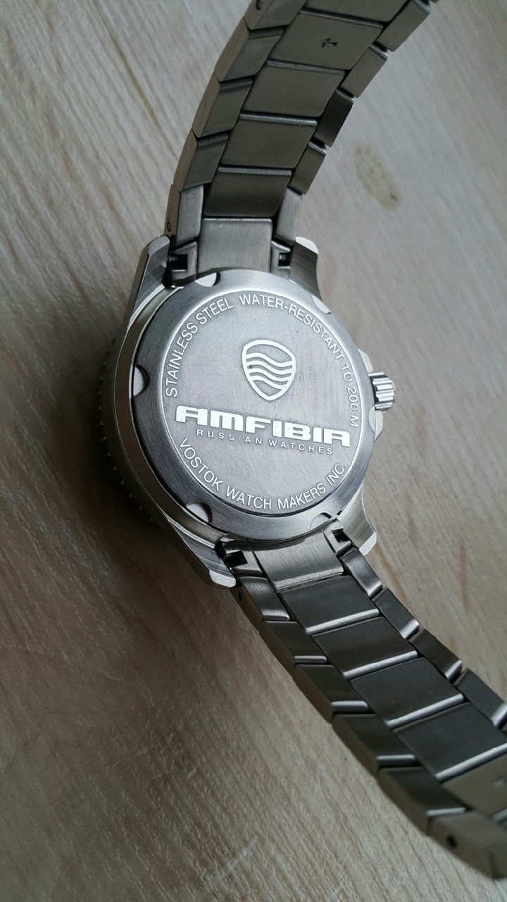

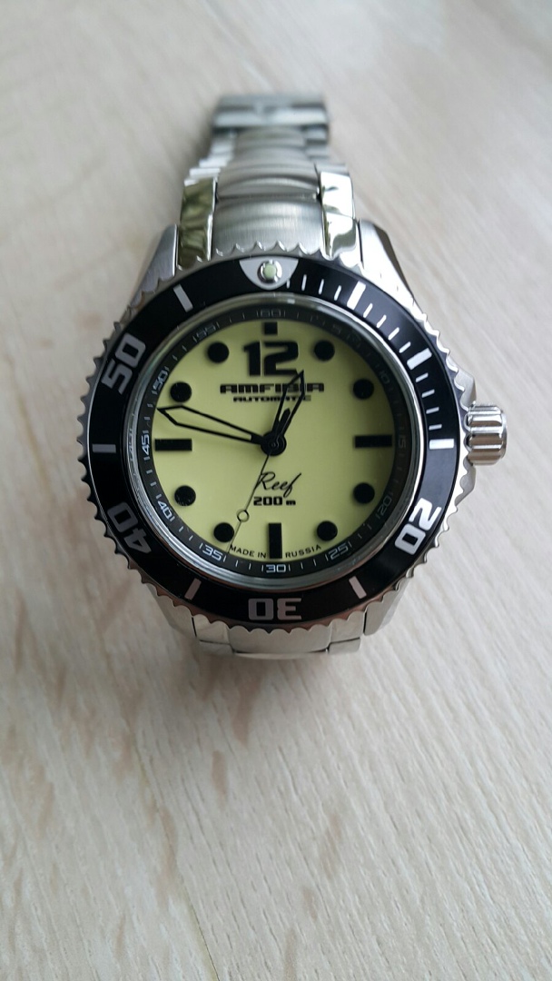

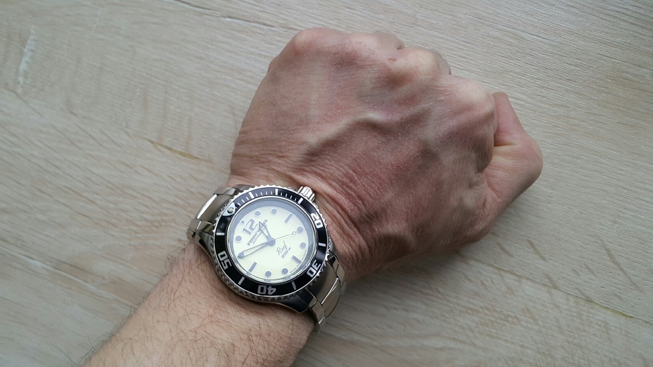

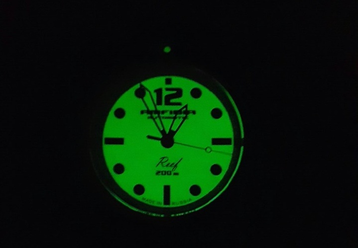

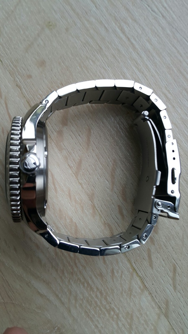

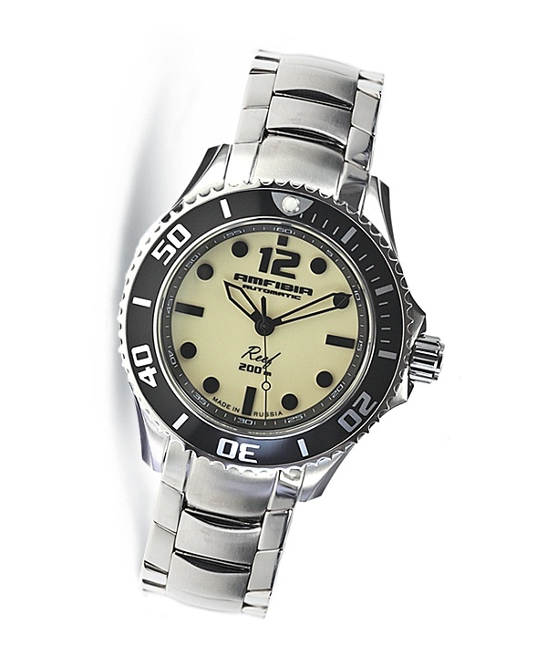

Всем доброго дня! Ну вот и я стал обладатель Восток - AMFIBIA Reef 2415.01/080494. Кусочка солнца на запястье. Вкратце: 31 камень, вес 177 грамм, 19800 пк/час, ширина между ушками 20 мм, диаметр стекла 30 мм. Браслет жёсткий, держится полукругом. На руке браслет сидит отменно, очень хорошо облегает. Вес часов равномерно! распределён по руке. Не вот тяжёлый модуль и браслет, а ровно по руке распределена тяжесть.
ID:	3144260Сами часы на руке - одно удовольствие. Не нарадуюсь, правда. Идут с точностью 20 секунд сутки плюса. Ну это первая неделя. Посмотрим дальше)) Про люминофор, ну ужасно хочется сказать отдельно: Тот кто закупил этот люм и принимал решение мазать им, тот отменный негодяй. Говном он своим мажет, а не люмом. Редиска он конченный! Люм через 1 час 15 минут, меркнет почти на нет. Стрелок не видно от слова совсем. Единственное радует очень меня в этой ситуации, экран превращается в жёлто-лунную поверхность. Очень отменно смотрится! Очень красиво. И вот эта луна -светит всю ночь. Очень красиво. Типа из солнца превращение в луну. Очень мягкое свечение лунной поверхности. Всем удачи!

SergNNovgorod1976
У вас не Солнечный, а Лунный Риф.

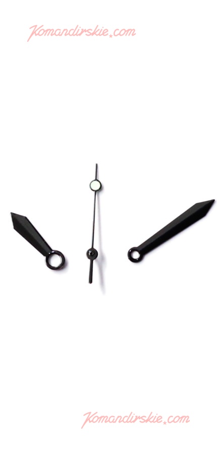

согласен.у Вас лунный риф,есть отдельная ветка,называется лунная радуга.поздравляю с покупкой.а просрелки Вы верно подметили,их очень плохо видно после часа свечения,в отличие от меток.вот еслиб стрелки были не скелетонами,а полностью черными,их былоб видно очень долго.но это чисто мое мнение.

Совершенно, совершенно с Вами согласен про стрелки!!!!!! Я отрезал тонкий кусочек бумаги и приложил к стеклу часов. Часы не видали света около 6-7 часов. Эту бумажку типа стрелки видно на раз как чёрную стрелку! Дизайн стрелки не годный!!!

На КомКоме были
