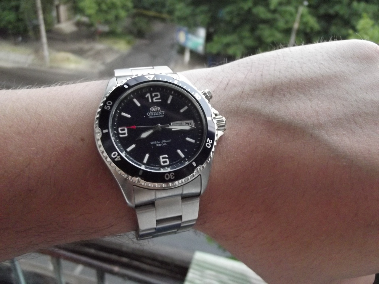

Мако с расточенными звеньями.Шпилька 1,8 мм толщиной.
Вложение 447359

Если у Вас возникли проблемы со стандартным браслетом,их можно решить так:
Отверствие в браслете 1,5 мм(если не ошибаюсь),шптлька толще не становится.Берете надфиль 1,5 мм и по-тихоньку увеличеваете отв. до 1,8-1,9 мм,после этой процедуры можно легко ставить шпильки 1,8 мм,которые уже не так легко согнуть.Проверено на практике.

Сообщение от KALJAN Посмотреть сообщение
Во-первых такой надфиль, у которого кончик 1,5 еще поискать надо. Во-вторых надфили конусообразные- т.е гарантировано раздербаните отверстие. Не знаю как у Вас там получилось, но уверен, что там теперь не отверстие, а конусные дыры с двух сторон.
Самое правильное решение в этом случае-развернуть(т.е рассверлить) отверстие разверткой(инструмент такой). Купить можно в магазинах, где продают инструменты для ювелиров, например. В таком случае отверстие получится идеально правильной цилиндрической формы с гладкими стенками

Сообщение от mrgoodcat Посмотреть сообщение
У меня есть набор надфилей,еще СССР,там 1,5 как раз есть.На счёт того ,Что отвертие конусообразное,а что это решает???его не видно,во вторых-увеличить его нужно совсем чуток 0,3-0,4 мм.так что смотреться оно будет нормально.
