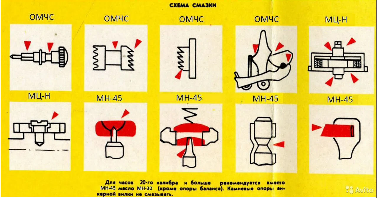

Сообщение от Mankus Посмотреть сообщение
И что такое изображено на 4й картинке нижнего ряда?
Вложение 3759100
Минутный триб?

Сообщение от Mandein Посмотреть сообщение
Там сказано, что не стоит смазывать опоры анкерной вилки, а не палеты.
Да, точно! Спасибо что прояснили, а почему опоры вилки не смазывать? Где-то уже попадалось на форуме что про вилку. При запустевании вилка встаёт в первую очередь, из-за этого?
Нашёл в этой теме такую схему и вопрос "Можно ли ей доверять" но его почему-то проигнорировали )
Я попробую ещё раз, нашёл такую схему, ей можно доверять?)
И почему на ней написано что не стоит смазывать паллеты вилки калибра крупнее 20?
Вложение 3759100
Возьмите любой файл со схемой смазки из каталогов и посмотрите.
Будет понятнее.
Встречал в книгах немного другое по поводу вилки: не смазывать камни ОСИ анкерной вилки на калибрах 20 и меньше.
Палеты вилки запрещается смазывать только на электромеханических часах типа Луча 3045 или 3055.
