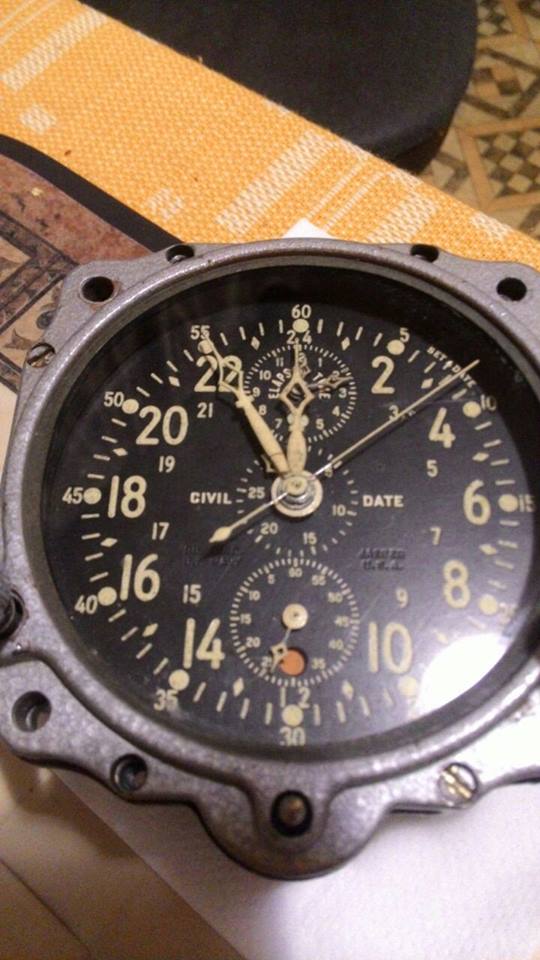

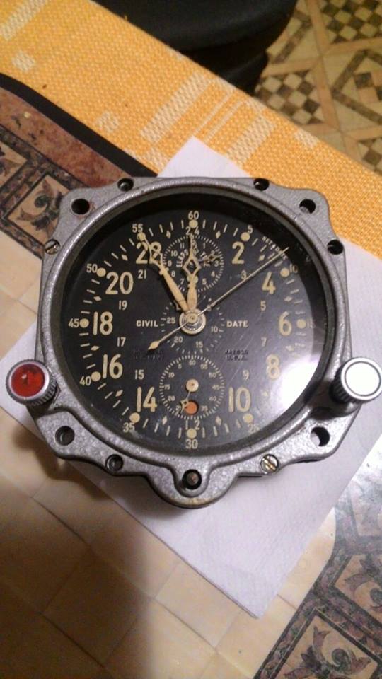

Ух ты!
Сообщение от Arkada2011 Посмотреть сообщение
Эх! Мне бы Ваши часики...
Имею такие же, в разборе, но не хватает, нескольких запчастей((
Или же мне Ваши...
Я своим еще дефектовку сначала организую, тогда понятно будет, что с ними делать...
А у Ваших цифер тоже с СПД (информация на шильде не видна...)? Внешне как мои один в один.
Вообще - представьте только: а вдруг на этих двух самолетах летали пилоты, которые были знакомы?
Мне всегда интересны истории старых часов...

Цифер на моих СВД.
Причем информация на шильде и СПД/СВД? (я чего то не знаю?)\
А так наши часы один в один..\
А если пилоты этих самолетов были М и Ж, то "поженить" наши часы, сама судьба)
\С Уважением.

Arkada2011
Не логично как то я написал про шильду, имел в виду лишь - одинаковые ли у нас часы, или нет.
Если возможно, напишите какие у Вас данные на шильде? Похоже - они полностью идентичны.
Очень здорово, что наши часы одинаковые, тогда есть надежда что и у меня циферблат СВД, а фонят только стрелки.
Arkada2011, а Ваши часы фонили?
С уважением
форумчанин

Наши часы пуля в пулю!!
На шильде все один в один!
Постоянное свечение от временного отличить можете?
Мои часы не фонят..
В из какого города?

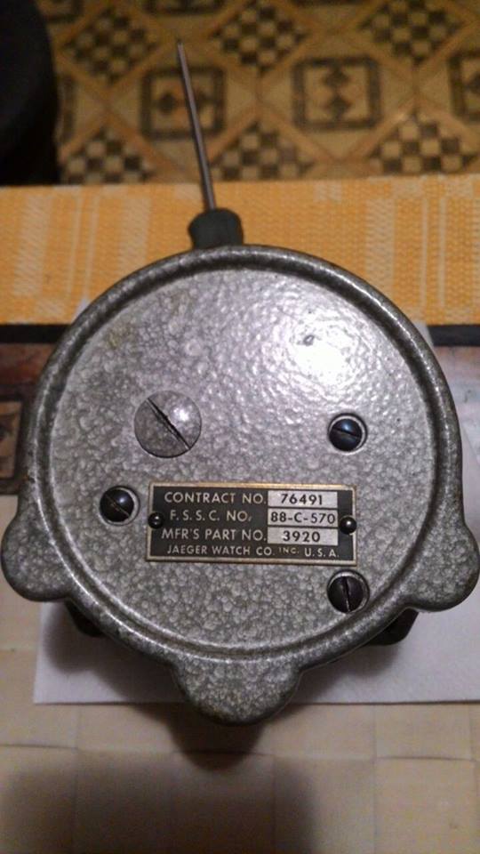

AMFwatch AMFwatch вне форума
Регистрация: 03.09.2015
Сообщений: 221
Сказал(а) спасибо: 210
Поблагодарили 104 раз(а) в 51 сообщениях
Доброе утро всем форумчанам.
по порядку:
- шильд при том, что на всех часах которые я привел в ссылках выше - он одинаковый:
CONTRACT NO (номер контракта) - 76491
F.S.S.C NO (номер сертификации) - 88-С-570
MFR'S PART NO (номер партии?) - 3920
при этом, циферблаты часов и покрытие корпусов - разные (пример иного покрытия корпуса в приложении).
Т.е - маркировка на шильде перекрывает очень широкий диапазон количества продукции + за прошедшее время с поставки в войска (примерно 1934 - 1944) этих часов , очень многие из них подверглись модернизации - в т.ч. замене светомассы фабрично + различные "кулибины" - не очень фабрично поучаствовали тоже...
На счет постоянного и временного свечения:
Я думал Вы какой-то необычный "лайфхак" мне подскажете...
(похоже мы с Вами оба - те еще специалисты )
Способ описанный Вами (типа светится в темноте) - опасная ошибка: СПД за такое время может перестать светиться, при этом - фонить она не перестанет точно.
Ультрофиолет - более надежный способ, но тоже не на 100%
Лучше всего (Вы правильно написали что пойдете в пункт приема металла - проверка радиометрами, желательно качественными)
Обратите внимание (!)
помимо циферблата и стрелок, надо проверить состав на перекидных "флажках" механизма под циферблатом (на картинке показал стрелочками), а так же весь механизм и корпус перед разборкой (т.к. частицы могут осыпаться).
Т.е. - радиометр лучше иметь под рукой на все время работы с такими вещами.
С уважением
форумчанин

Вчера свозил свои часы по отдельности (механизм, корпус, циферблат, стрелки) к дозиметру, фонят только стрелки..

Сообщение от AMFwatch Посмотреть сообщение
Обычно этим обозначается номер узла или запчасти в каталоге производителя. Например номер спидометра как запчасти в каталоге производителя автомобиля.
