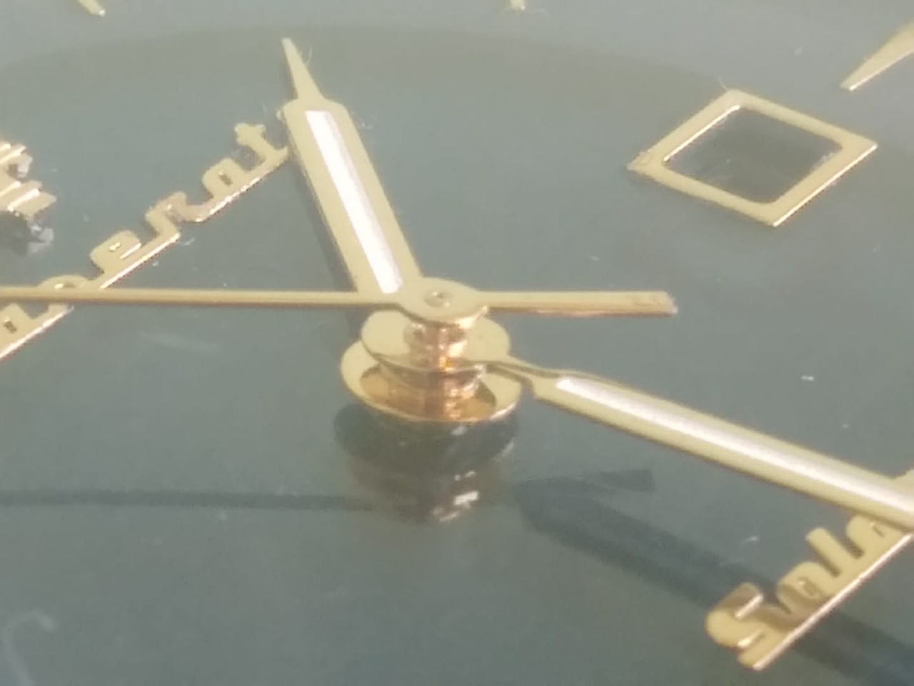

ремонт
Сообщение от Buba B21 Посмотреть сообщение
Если секундная стрелка не двигается, то не исключен вариант, что Вы её посадили мимо оси и она клинит механизм между минутным трибом и секундной осью. И ещё - изолирующая прокладка под батарейкой не утеряна?
Да как будто правильно стоит, с лупой ставила. Попробую переставить. Насчет изолирущей прокладки не знаю, батарейка это никогда не вытаскивалась за 3 года с момента покупки. Может, просто заменить ее на всякий случай. часы пока на солнышке полежат.
Сообщение от Valeria67 Посмотреть сообщение
Вот так

Лишний раз снимать стрелки не очень хорошо. Посмотрите визуально да и всё. Более подсказать мне не чего.
Фото посмотрел. Всё хорошо стоит. Хотя хвост у часовой надо приподнять, хвост у минутной опустить. Но если не задевает то и ладно
