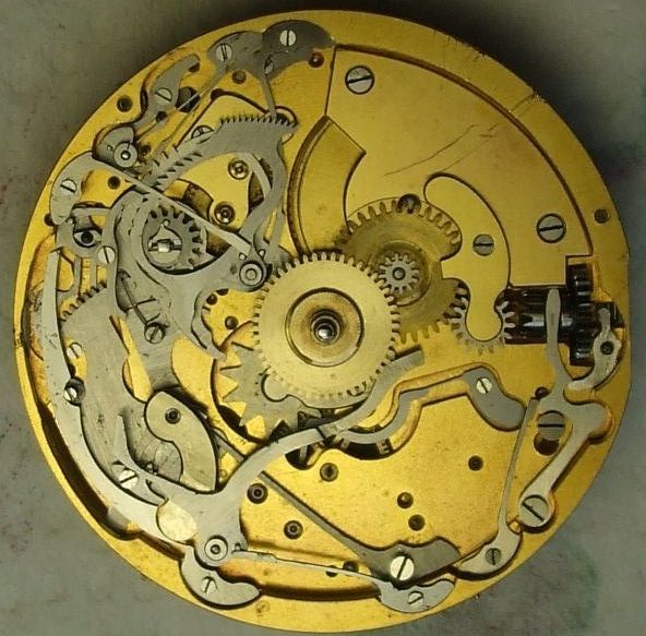

Этот Лефаровский репетир предполагает наличие классической схемы фиксации гребенок и палеты часового молоточка, пока пружина репетира не заведена достаточно ("все или ничего"). В конце завода гребенки освобождаются, падают на соответствующие им улитки и пошел бой.
Здесь я не вижу детали для этой фиксации.
Ранее здесь Вы показывали минутный репетир от Бореля. Фирма другая, но аналогичная схема "все или ничего" в наличии.

Да, спасибо, я понял о чем вы. Но у меня нет уверенности, что она изначално тут была. То есть посадка под установку есть, а следов установки нет. Репетир из категории не самых жирных. Вполне мог быть и без нее изначально.
Добавлю картинку, чтобы другим было понятно о чем речь

Вот еще фото, извиняюсь за нерусское слово, кадратуры из интернета.

В часах такое не то, чтобы редкость. Дело в том, что платины резались по шаблону, а вот наполнение эбоша или механизма определялось заказчиком и ценой. Как хороший пример такого подхода - ремонтуар fhf рубежа 19-20вв. Он сразу спроектирован так, что без вмешательств там можно поставить и поддавку и рычаг, кому что нравится.
