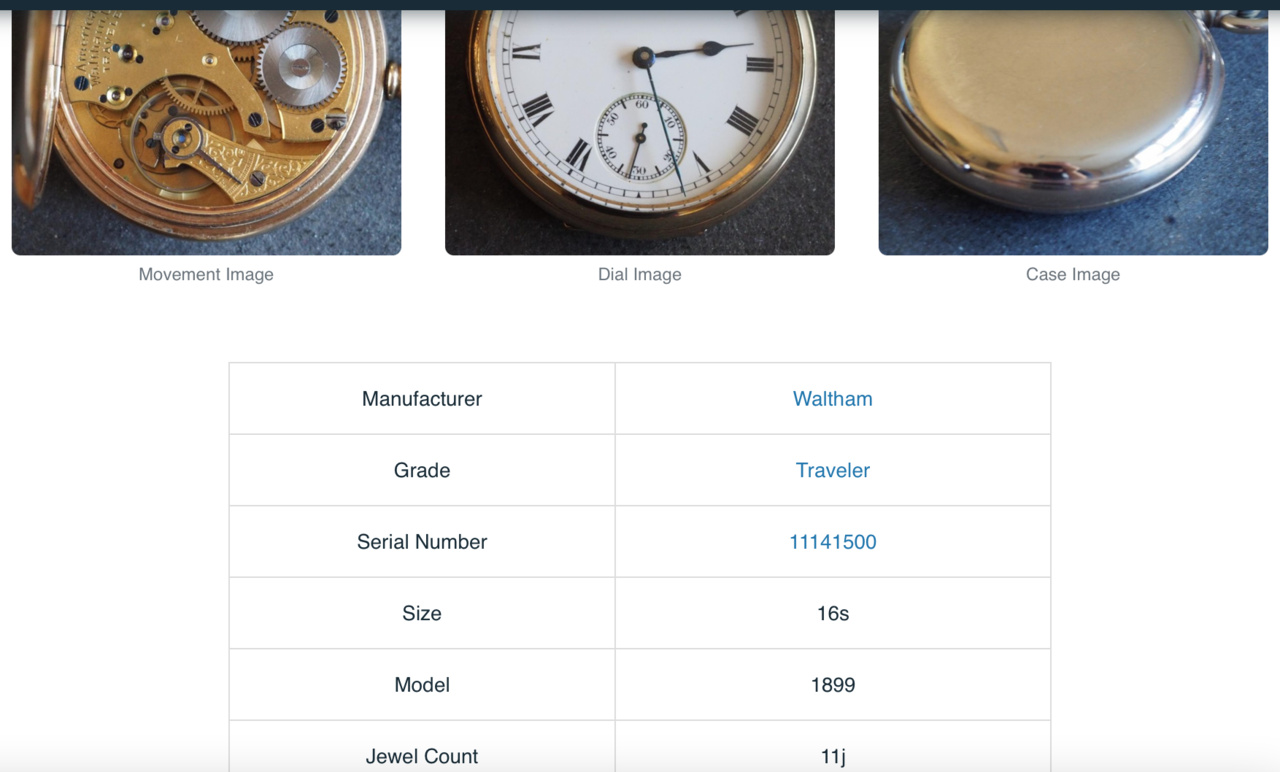

Сообщение от lexei Посмотреть сообщение
Всего камней десять, функциональных семь.
Привет!
Камни в шатонах несут функцию подшипников. При этом уменьшают трение и износ деталей часов. Не особенно важно ,что на другой платине ничего нету.
Другой вопрос: стоило ли так делать? Улучшится ли ход часов от этого?
Название: Screenshot 2022-12-09 at 08.01.12.jpg
Вот брат Ваших часов о 11камнях. Один ,еще ,видимо на платине с обратной стороны на ходовом колесе.
С уважением!
  #15
Старый 09.12.2022, 11:29
lexei lexei вне форума
Регистрация: 10.01.2018
Адрес: Марс, каньон Ио
Сообщений: 5,928
Сказал(а) спасибо: 588
Поблагодарили 7,275 раз(а) в 3,090 сообщениях
Сообщение от Odissey Посмотреть сообщение
Привет!
Привет!
Это очевидно.
Нет, это важно. А так же важно, что диаметр цапф колесной системы большой. Там, где механизм с полным набором камней, цапфы тоньше и трение меньше. Там где нет камней цапфы толстые. У малокамневых waltham даже пружина отличается от механизмов с 15-17 камнями. Здесь пружина жестче для конпенсации потерь в ангренаже.
Нет, не улучшится. Качество работы часов и точность хода в наименьшей степени завясят от ангренажа. По большому счету он либо работает, либо нет. Работа часов зависит от спуска (анкерная пара и баланс). И в данном случае он очень простой - тяжелое латунное колесо, простая штампованая вилка и все это на толстых цапфах и в отверстиях вместо камней. Да и баланс достаточно бюджетный. На служебных часах у балансов золотые винты, иногда есть платиновые или золотые регулировочные винты. На этом просто латунные. Да и уравновешивают балансы служебных часов куда более тщательно.
Вложение 3494134
С уважением!
У этого брата я вижу камень на мосту анкерной вилки. Братство определяется не только количеством камней, но и толщиной цапф и качеством исполнения спуска.
Нет, это не значит, что данные часы не могут нормально работать. Пока они были у меня они показывали плюс 4-6 сек/ сутки. Более чем прилично для таких часов с учетом возраста и исходного состояния.
