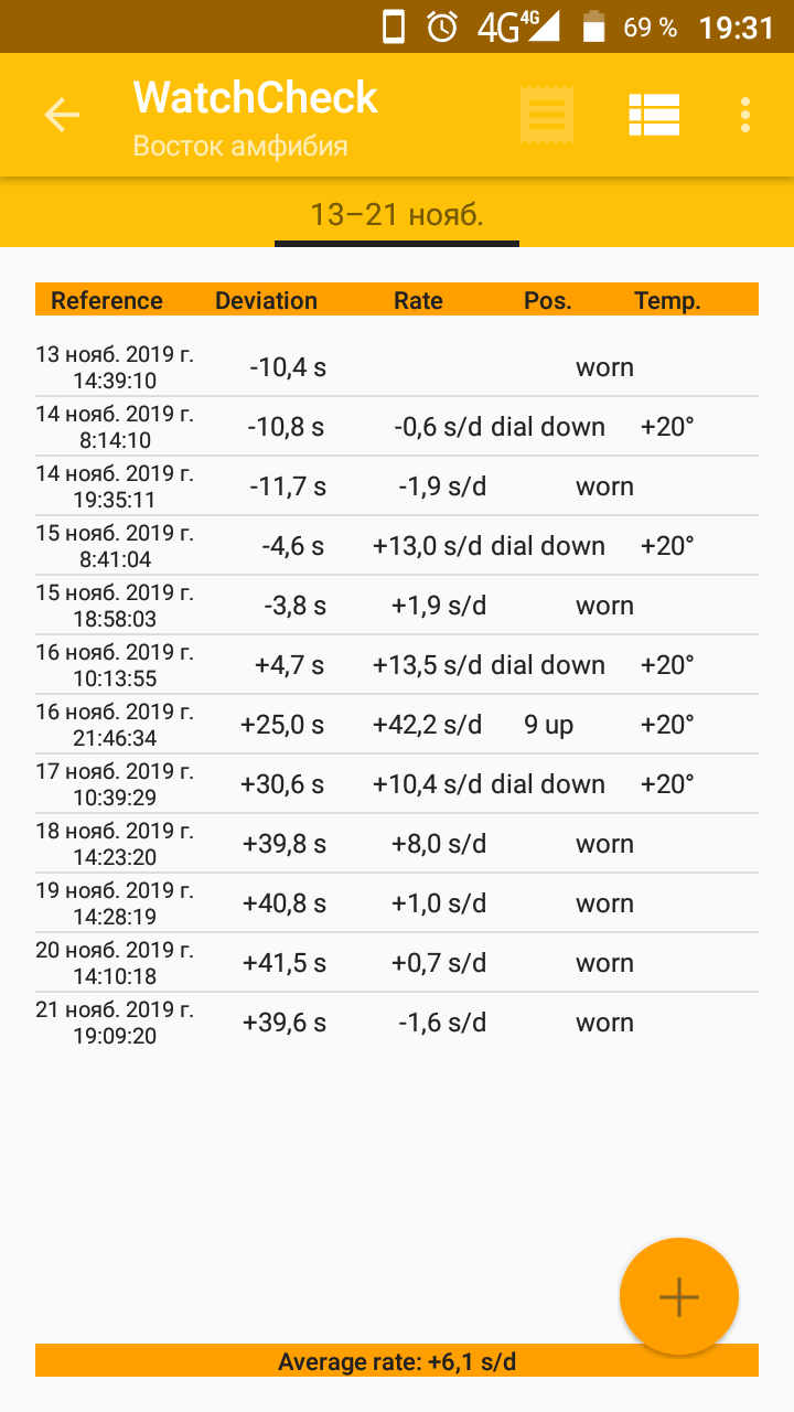

Новая амфибия-классик, нетронутая.
Производство июнь 2019.
Убежала только на выходных, когда не носилась.
Вложение 2781286
------- ДОБАВЛЕНО ЧЕРЕЗ 20 МИН --------
И вот ещё что интересно. Человек который привёл свои замеры в ветке сейко , записывал общее отклонение (я писал что оно в рамках заявленной точности)
http://forum.watch.ru/showpost.php?p...&postcount=163
но если посмотреть за 2 последних часа то отклонение изменилось с -18-ти до -24 секунды. Т.е. за 2 часа разница составила 6 секунд. Т.е. на приборе часы бы показали моментальную точность в -6/2*24=-72 секунды.
