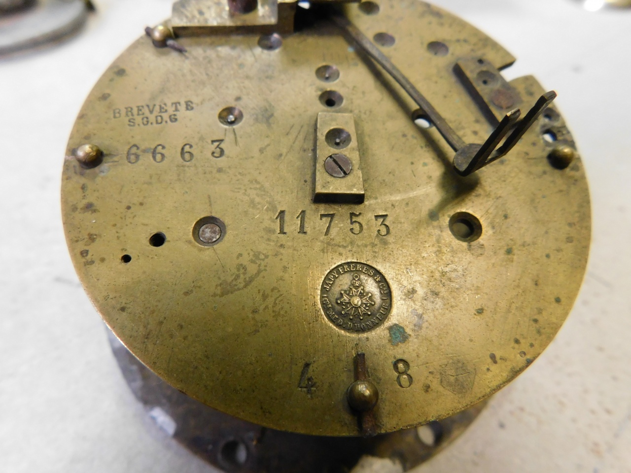

Сообщение от Oled Посмотреть сообщение
интересные часы. Без сомнения русские, московского производства. В оформлении такого рода встречались только с чернильными штампами М.П.Калашникова,
Вот это я "офранцузился" что то мне маркетри на все остальные признаки закрыли глаза.
Ну ладно, буду учиться на собственных ошибках
Ни когда таких русских корпусов не встречал.
На механизмах еще встречается похожее клеймо "H.L.F B-te SGDG" - Breveté S.G.D.G, кстати, так писали до 1868 г.).
Вот у меня на "уставшим" механизме Жапи часть этой надписи, кстати а что она обозначает ?, это что французский патент ?
Ещё этот механизм интересен пятизначным номером- довольно редкое явление для фр.кругляков.
