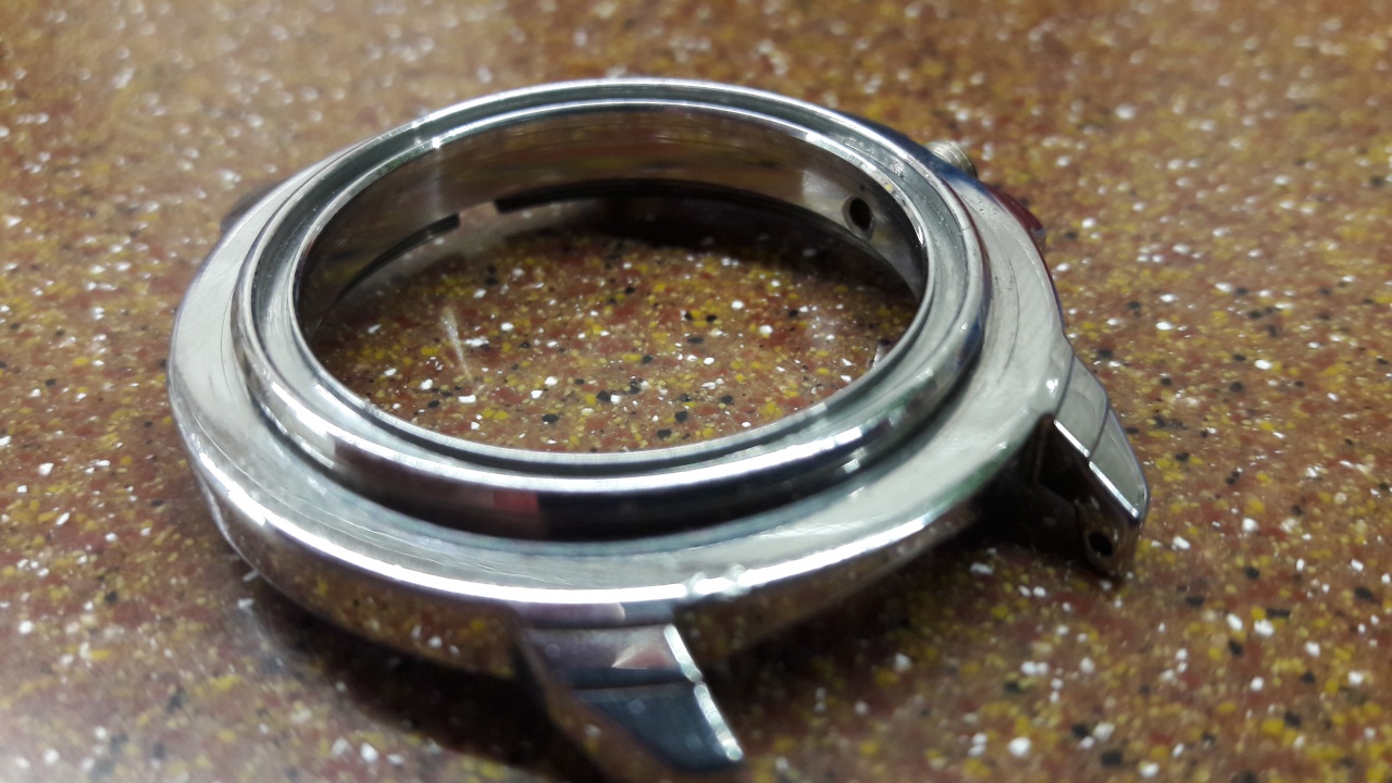

Незнаю все модели или нет, но я покупал новые командирские без кольца герметизации. Стекло вставлялось в кольцевую канавку. Старые командирские, которые у меня есть, все идут с кольцом герметизации и посадочное место под стекло без этой канавки.
Ps: Если найду сделаю фото нового корпуса без стекла

Собственно вот он.

Эти 2 пользователей сказали Спасибо! Kryos за это сообщение:
alsah (29.12.2017), popov02 (29.12.2017)

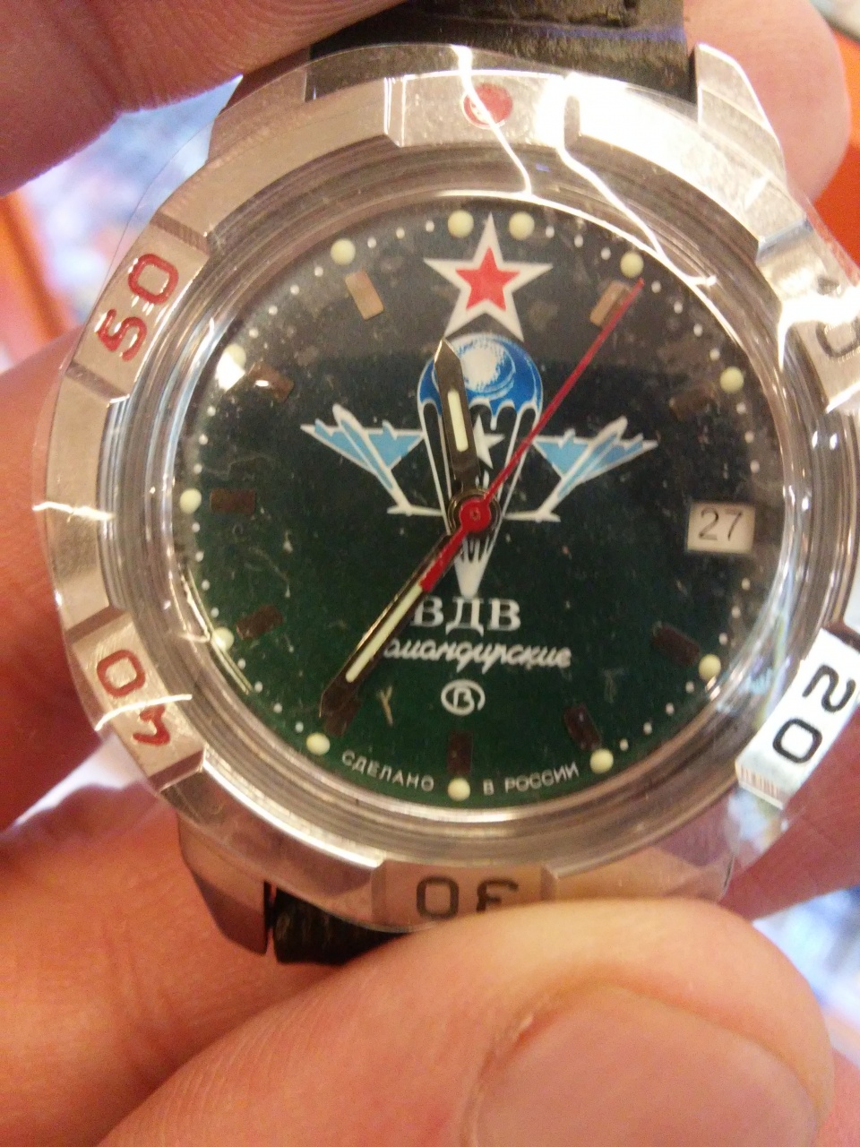

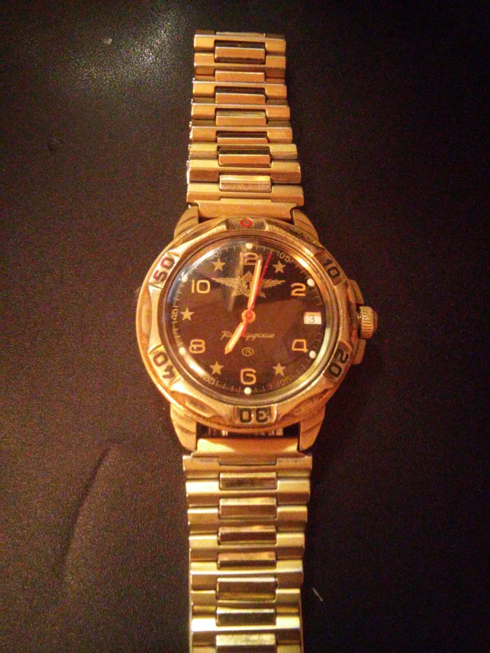

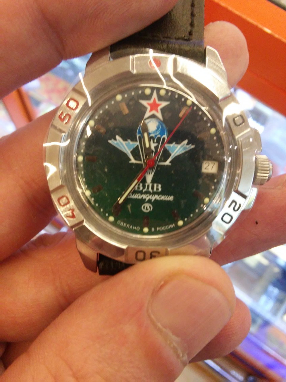

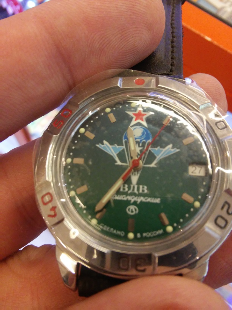

Зашел сегодня в магазин, сфотографировал новые командирские, они без кольца. На первом фото, мои часы купленные в 99 или 2000г., точно не помню,судя по отсутствию надписи "сделано в..." выпущены в 92-95г., на них кольцо есть.

Любопытно, ни разу не видел подобных. Надо мераному вопрос задать на эту тему. Или на завод. Что-то мне подсказывает, что это изменение не так давно появилось.
