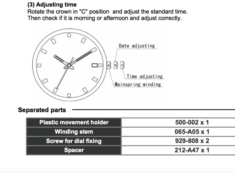

Можете сами поискать winding stem for miyota cal.9015.
Вложение 1521588
Оо, спасибо большое!
