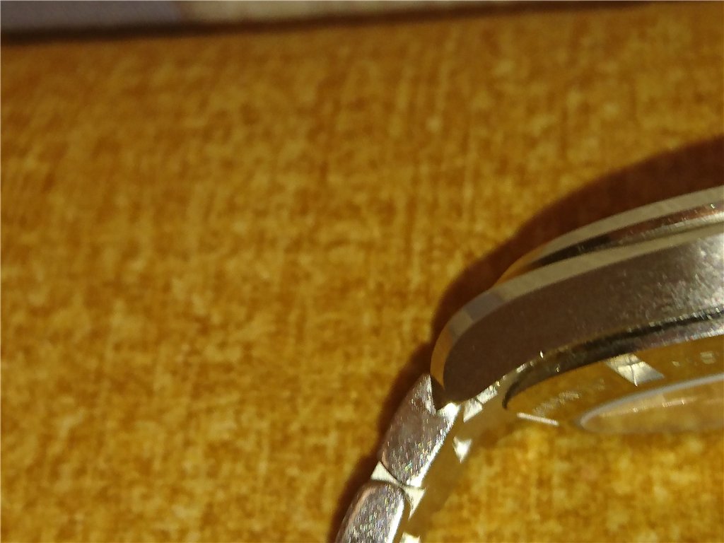

Не делают они этого. Я когда был в омега-сервисе краем уха слышал разговор, чел хотел восстановить покоцаный корпус, сказали, что визуально на сколько смогут уберут, но вывести все в ноль без нарушения геометрии корпуса нельзя, хотя тут так расписывают http://idealmaster.ru/repair/polish.html, что невольно подумаешь, что все можно сделать. У меня братан на своей AT недавно посадил неприятную коцку на нижней грани корпуса с переходом на сатинирование, фотограф правда из него еще тот нормально даже снять место повреждения не смог
Обратился в омега-сервис так там только руками развели сказав не могут по причине того, что у них нет соответствующего оборудования, тогда как в "Точном ходе" и "Секунде" сказали уберем на раз-два-три, что и было сделано. Обещали геометрию сохранить и сделать так, что видно ничего не будет. Сделали за два дня. Вообщем отработали в "Секунде" (территориально было удобней) по этой теме классно, как-будто и не было никакого повреждения корпуса, сатин на торцах визуально и тактильно на ощупь неотличим от заводского, спецом сравнил с своими часами. При ремонте часы разбирались, механизм вынимали, выпрессовывали стекло, полировали корпус, потом сатинировали торцевые поверхности. По деньгам взяли 7 тыр. Из них 5 тыр. - полировка, 2 тыр. - ремонт повреждения. Спросил у них сколько стоит репассаж 8500? Озвучили 11 тыр., что еще считаю по-божески. По замерам точности хода выдали распечатку: точность хода -0,02, амплитуда 277, выкачка 0,2, герметичность Да. Единственно из недочетов практически полностью стерли надпись Stanlees Steel на тыльной стороне дужки часов т.е в месте, где была коцка. На мой вопрос почему так получилось вам же говорилось касательно этого сказали насколько возможно пытались ее сохранить, но по-другому было нельзя. В принципе и фиг с ней к примеру на дорестайле этой надписи вообще нет и ничего. Да и при желании можно наверное отдать гравировщику, чтобы ее по новой сделал стоит это вроде недорого.
