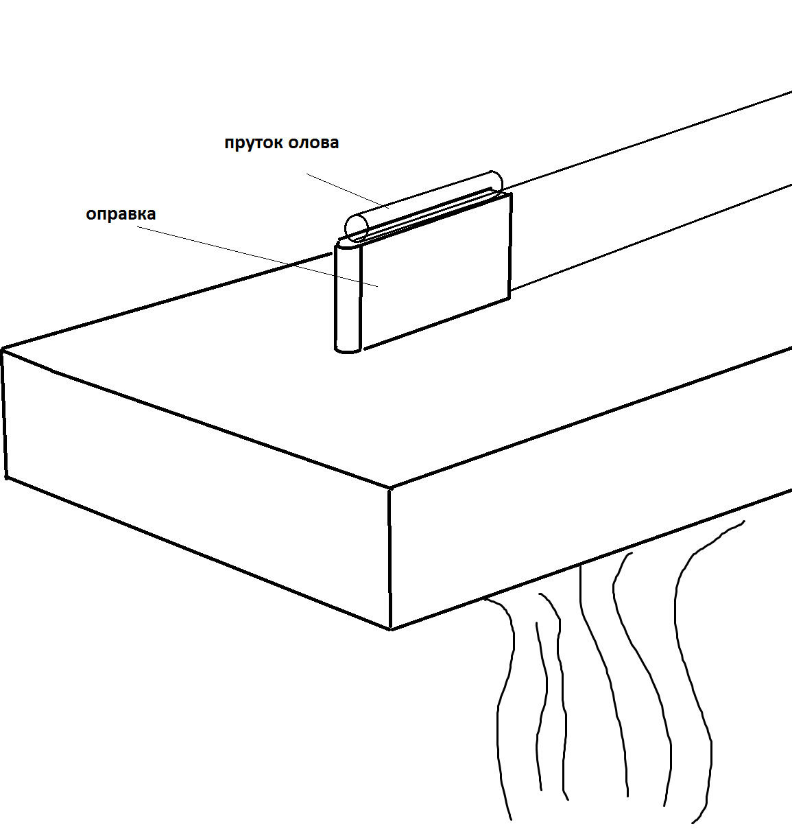

вот рецепт пендельфедера за 2 доллара:
покупаем в автомагазине набор щупов за 50грн≈2$ (имхо, найти легче, чем сеточку от бритвы Харьков)
пластины 0,05мм хватит на несколько пендельфедеров
раньше я оправки делал на заклепках, но занимало слишком много времени
теперь я их паяю
олово плавится и аккуратно затекает в зазор
Вложение 1230493
Вложение 1230513
Дмитрий, добрый вечер.
При таком методе изготовления пендельфедера не происходит ли вытекания олова на саму пружинку, в месте её соединения с оправкой?
И как Вам удается положить кусочек олова на торец оправки шириною в 1мм?
С ув., Влад.
