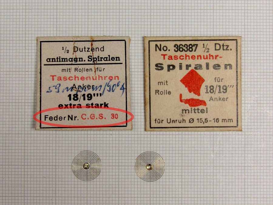

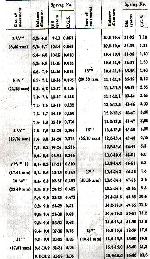

Выходит, что немцам хватало классификации: очень сильная, средняя, сильная, слабая, а у нас измерялось в неких коэффициентах?
  #12
Старый 10.03.2015, 10:01
Душан Грујић Душан Грујић вне форума
Светлая память.. R.I.P.
Регистрация: 25.05.2008
Адрес: Белград, Сербия - Sydney, Au
Сообщений: 4,975
Сказал(а) спасибо: 839
Поблагодарили 9,785 раз(а) в 3,316 сообщениях
Сообщение от uhrolog Посмотреть сообщение
Доброе утро!
Кроме описания немцы также используют коэффициент K или CGS, как обозначено на пакетиках. Способ применения коэффициента может быть либо по таблицам, или по математическом расчете.
С уважением, Душан
ID:	943389   Нажмите на изображение для увеличения
Название: Hairspring cgs numbers.jpg

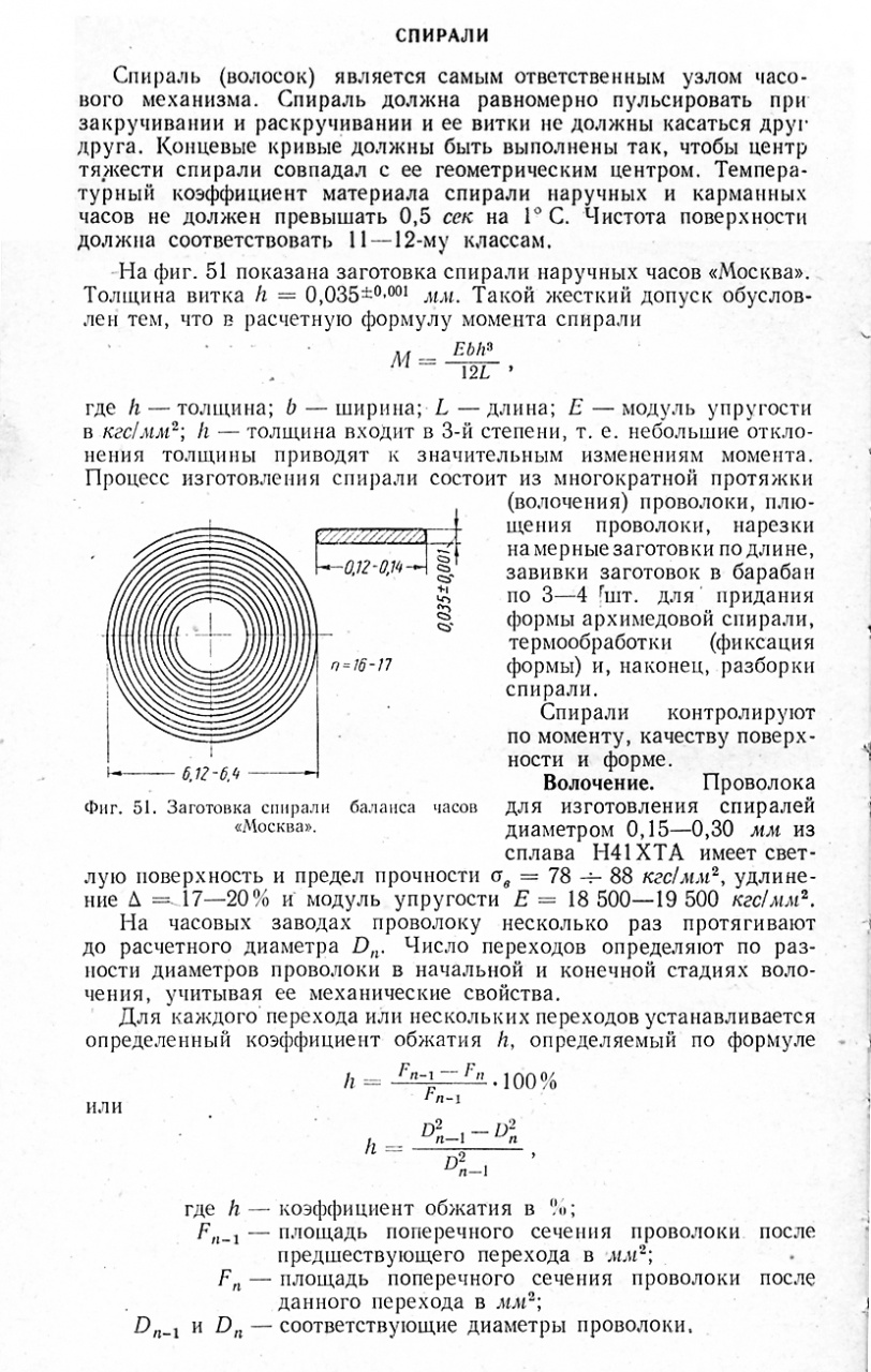

Назад к теме!
Вот, я не был ленивым и сканировал одну страницу из книги Тарасова С.В., кроме других деталей, он подробно описал производство спирали.
С уважением, Душан
