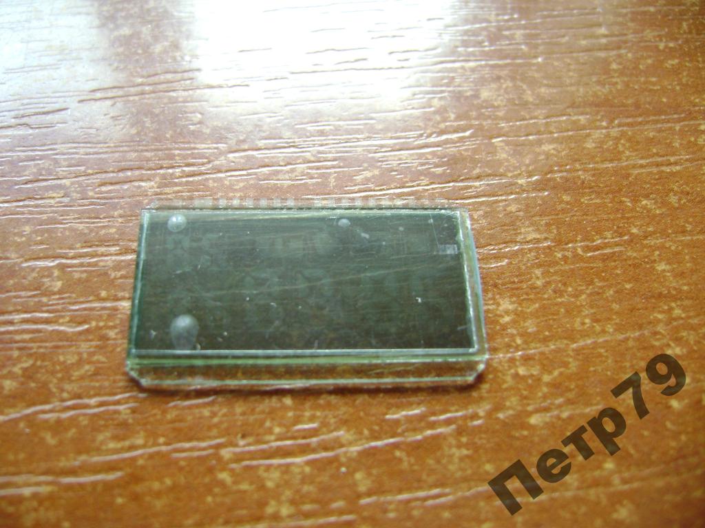

просто на аукро нашел индикаторы ИЖЦ 8-8/7 вот и думаю купить или просто переставить с 53
когда под рукой нет ничего, кроме молотка - все вокруг кажется гвоздями
  #14
Старый 04.11.2015, 10:36
Edun Edun вне форума
Регистрация: 19.09.2013
Адрес: Украина, Север
Сообщений: 755
Сказал(а) спасибо: 71
Поблагодарили 363 раз(а) в 233 сообщениях
Сообщение от opo1234 Посмотреть сообщение
Дешевле донора найти с целым индикатором. На аукро непонятно что там за индикатор. Дисплеи, судя по фотографиям, идут с вклеенным отражателем. Запасы явно не из СССР, как указано в описании лота.
  #15
Старый 04.11.2015, 11:25
Аватар для siealex
siealex siealex вне форума
Регистрация: 09.02.2010
Адрес: Украина, Харьков
Сообщений: 19,280
Сказал(а) спасибо: 2,637
Поблагодарили 8,124 раз(а) в 5,882 сообщениях
Могут оказаться от 29366/29368 - они не совместимы по разводке. Проще переставить с 53, если резинки нормальные, я так делал без особых проблем. Более того, 52 в очень ранних каталогах изображена именно с указателями вместо колокольчика и сигнала.

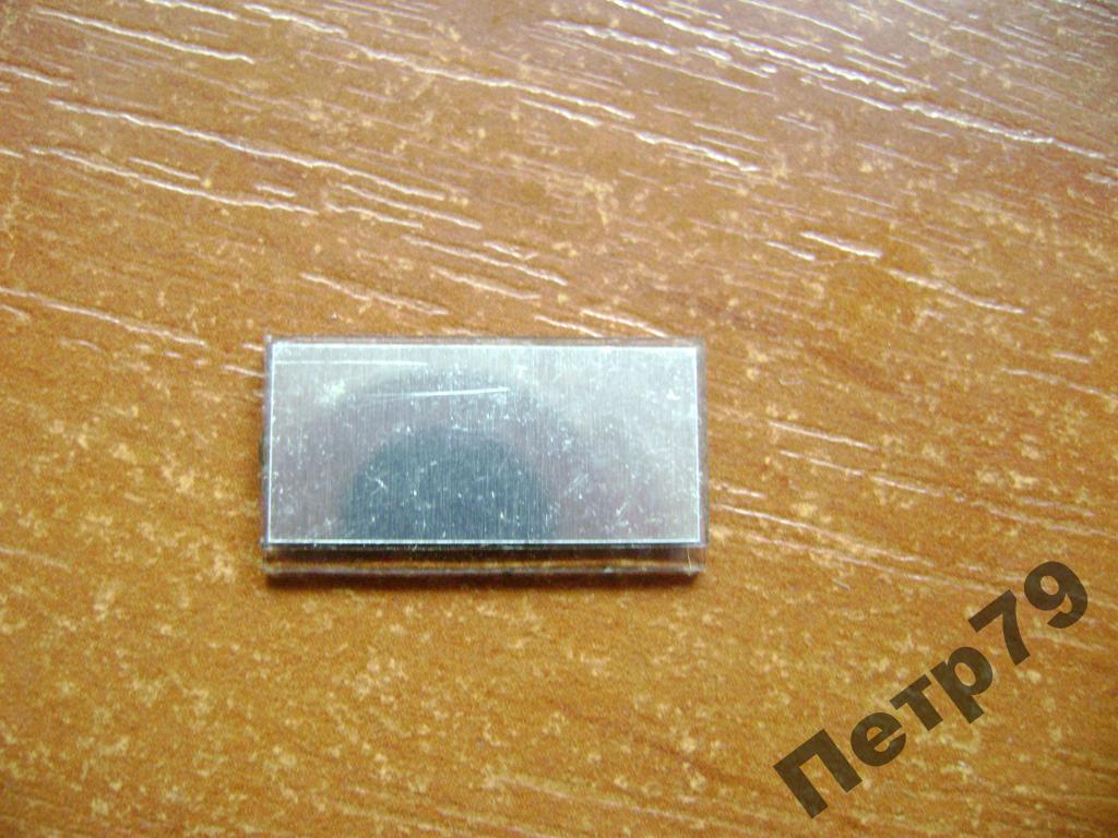

Сообщение от WhiteLion Посмотреть сообщение
Да нет, нормальные там индикаторы, без отражателя. И именно к Э-52.
Вложение 1181920
У него есть еще такие с названием Индикатор к ЭНЧ-52. Я их имел ввиду.
ID:	1182395   Нажмите на изображение для увеличения

Нет, это вообще от китайца.

Edun,
это ерунда, конечно. Что-то продавец напутал.
siealex,
вряд ли от китайца. Скорее всего, от какой-то женской модели без подсветки. Типа ИЖЦ13-4/7.

Нет, именно от китайца. Односторонняя планка с контактами и белые межслойники - у нас такого делать не умели.
