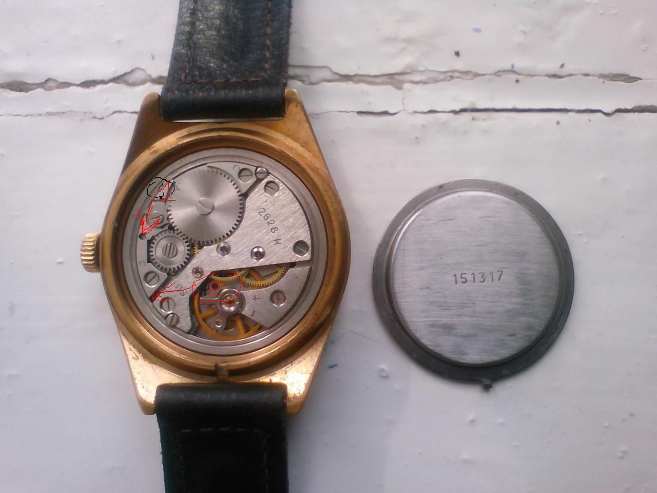

Проставочное кольцо сидит крепко, с лицевой стороны снял ободок, но стекло тоже сидит очень крепко. Как вынуть мех ума не приложу...
А мыть буду в теплой мыльной воде. Дедушка в деревне носил, хоть и бережно, но грязи достаточно. В таком виде не хочу нести мастеру.
Еще вот эти часы - и все!!! ▪█─────█▪

Прошу помочь вынуть мех из корпуса, т.к. хочу корпус хорошенько помыть прежде чем отдавать на ремонт в мастерскую. А то что они сейчас стоят 500 рублей наплевать. Это часы дедушки, в которых он отходил с 1981 года по 2005 год без ремонта. Теперь дедушки нет. Хочу отремонтировать что бы сыну от прадедушки часы были, были как есть, потертые и изношенные.[/quote]
Вынимается мех как на всех ракета,нажатием кнопки стопора зв.вала,если он не выходит значит заржавел если не вытряхивается мех,ослабте винты крепления механизма и тонкой отверткой отожмите проставочное кольцо от корпуса по кругу

Заводной вал вынул без проблем. Не могу мех вытащить...

кольцо со стороны стела снимать не нужно было.
Тут Вам нужен Краб, что бы снять стекло и попробовать аккуратно надавить на циферблат... (как бы выдавливая )

Как оказалось не зря снял. Там многолетней грязи куча
------- ДОБАВЛЕНО ЧЕРЕЗ 20 МИН --------
Кто такие разбирал? Мех точно вытаскивается через заднюю крышку?

Кто такие разбирал? Мех точно вытаскивается через заднюю крышку?[/quote]
Да.если снняли стекло,открутите винты кр.мех. вытаскивайте через верх.

Сообщение от samun Посмотреть сообщение
SAN Psk
Вам нужно Вынуть заводную головку с валом вот тут видно как это делать http://youtu.be/uqKreMhfUvU?t=1m9s (куда надавить чтобы вынуть стрелка 1 на фото , стрелки снимать Вам не нужно на видео Вам нужно куда давить и как больше отвинчивать ничего не надо только вынуть Вал с ЗГ ) Далее перевернуть часы "циферблатом вверх" и потрясти - механизм (вместе с стрелками и циферблатом сам вывалится из корпуса )
Делать надо аккуратно я бы тряс над ладонью на расстоянии не более 1 см (что бы при падении не повредить машинку)
Если не Вываливается то можно поддеть (например поддевают тонкой иголкой за кольцо на рисунке стрелка 2)
Но у меня к Вам Вопрос: Вы собрались Мыть, а вы уверенны что Ваши средства для мойки корпуса не испортят Плекс (стекло часов)?, мастера перед мойкой снимают стекло а у Вас для этого не приспособлений
Спасибо, удалось вытащить подцепив проставочное кольцо тонким шильцем. Очень плотно сидело.
