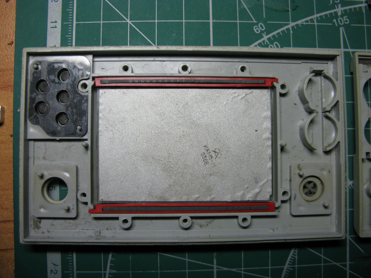

Тайны океана
Сообщение от Assiris Посмотреть сообщение
Melnikov Evgenyi
Вы оказались правы, я просто переврал название. Это "Тайны океана".
Смотрите комплектность, ну т.е. что от неё осталось.
Вложение 919929 Вложение 919930 Вложение 919931
Вложение 919932 Вложение 919933
Недостаёт двух маленьких кнопок, одной большой и двух резинок под большие кнопки. Одной клеммы под батарейки, накладной плёнки с рисунком, пьезоэлемента (пищалка). Это то что я увидел, возможно ещё чего то не хватает, про крышку батарейного отсека я уже и не говорю.
А Вы их не пробовали в таком виде запустить?

  #186
Старый 15.02.2015, 23:30

Тут судя по всему ещё и верхнего поляроида нет. А без него изображения не будет.
Его можно при желании и с неисправного телефона содрать или с ЖК монитора...

Да, только надо обязательно правильно определить ось. У современных телефонов она обычно +/- 45*, у советских дисплеев часто 0 или 90*.

Ради интереса попробовать бы распечатать какой нибудь фон с рыбками+поляризационка вместо отражателя.
Было бы интересно пофантазировать, да и над другими играми можно поэкспериментировать с фоновой.

Сообщение от Melnikov Evgenyi Посмотреть сообщение
В общем то да, пробовал. Сделал недостающий контакт, припаял его, и вставил батарейки. Ни чего не произошло, а потом речь зашла о поляризационной плёнке, а её то у меня и нет. Видимо придётся игрулю обратно в коробочку и задвинуть подальше до лучших времён.
