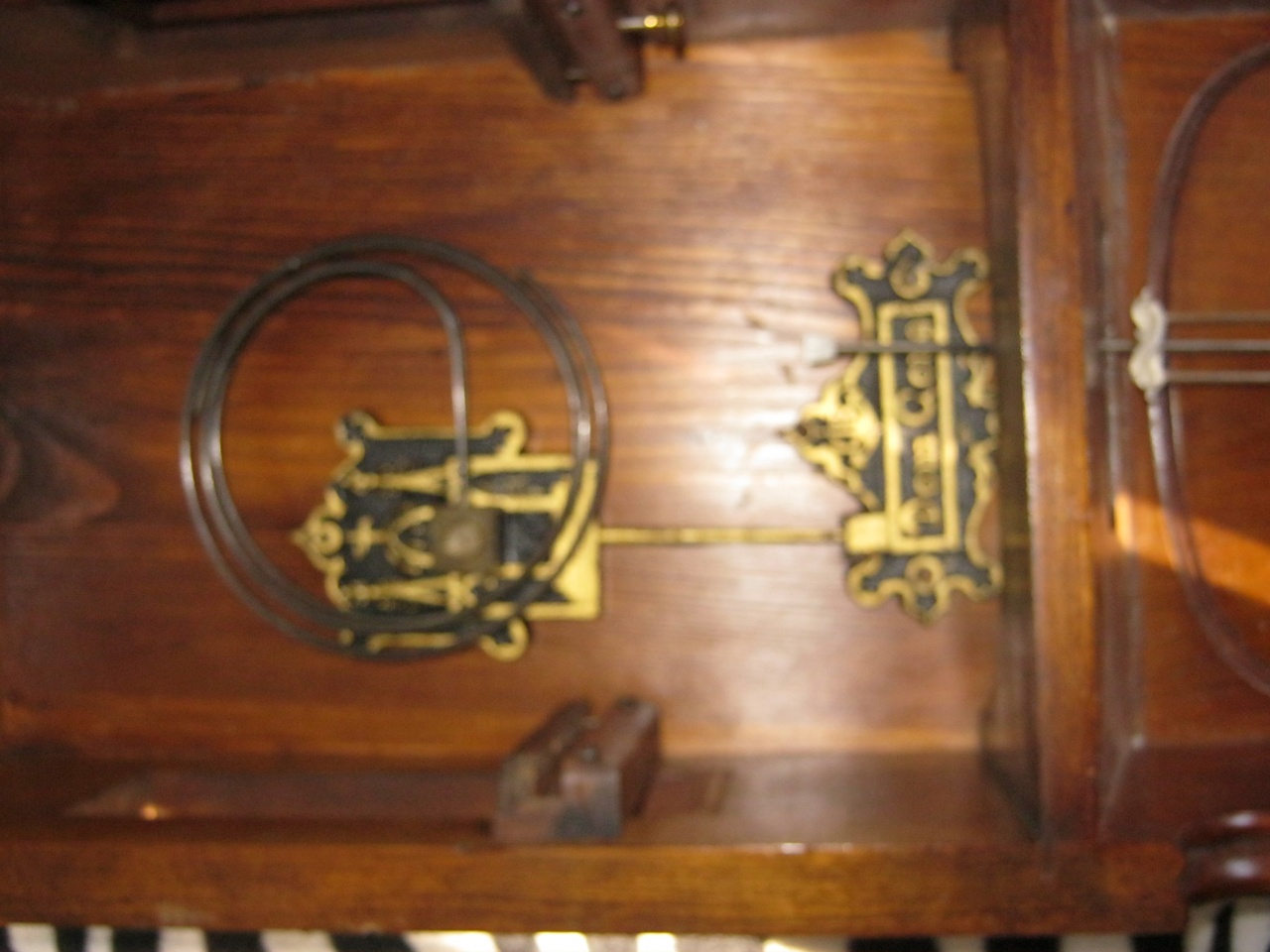

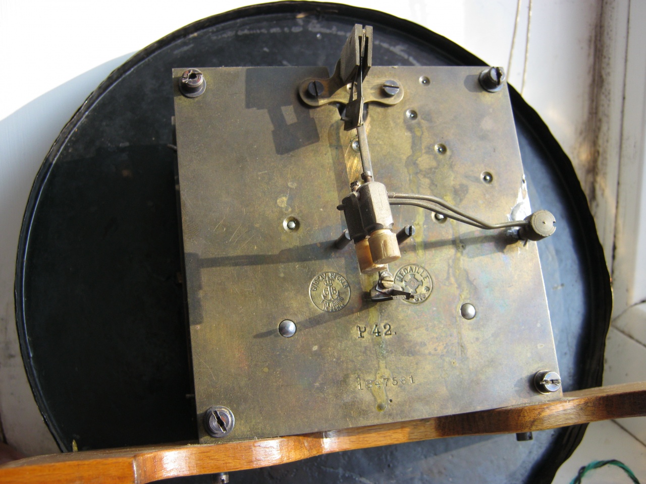

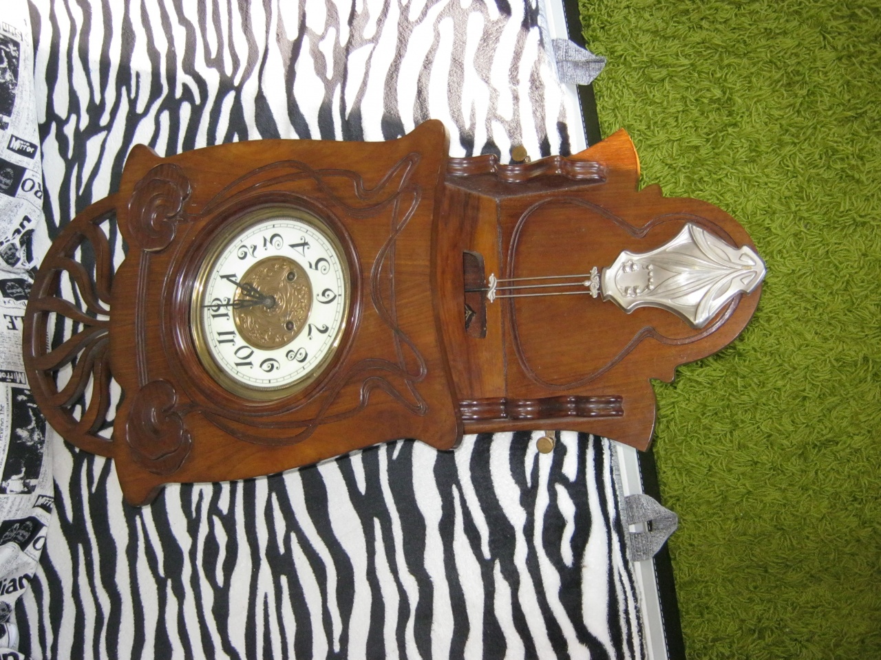

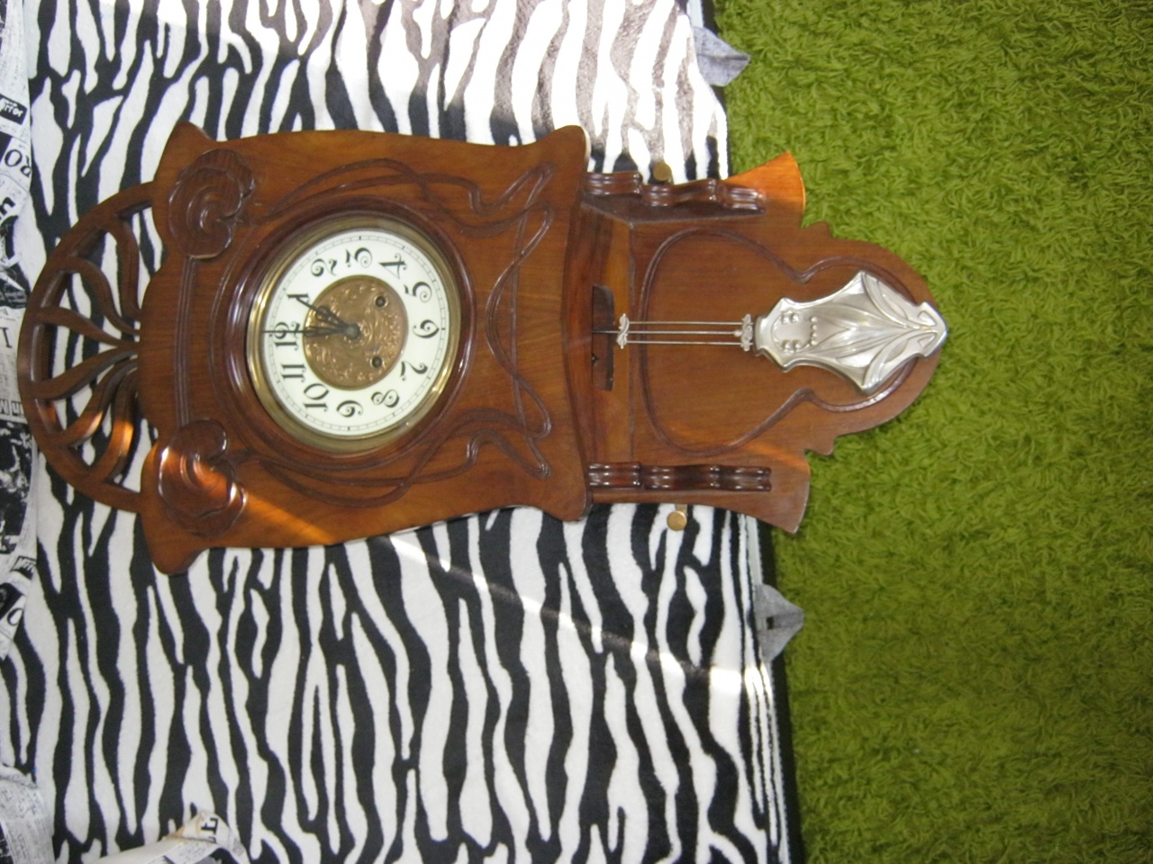

Доброго все дня. Подскажите шод выпуска жильные часов Густав Бекер. Номер 2147595Нажмите на изображение для увеличения

Сообщение от Sancan Посмотреть сообщение
Доброго все дня. Подскажите шод выпуска жильные часов Густав Бекер. Номер 2147595Вложение 3134739
Вложение 3134740
Вложение 3134741
По номеру между 1925-26г.г.
Доброго все дня. Подскажите код выпуска жильные часов Густав Бекер. Номер 2147595...
Добрый день!
Следует ориентироваться на данные от John Hubby https://mb.nawcc.org/threads/post-yo...e-2#post-71775
По его таблице 1910-ый год.
1905: 1821001 1906: 1887001 1907: 1951001 1908: 2013001 1909: 2073001
1910: 2130001 1911: 2184001 1912: 2231501 1913: 2266001 1914: 2285001
1915: 2297001 1916: 2306001 1917: 2315001 1918: 2331001 1919: 2349001
С уважением, Татьяна

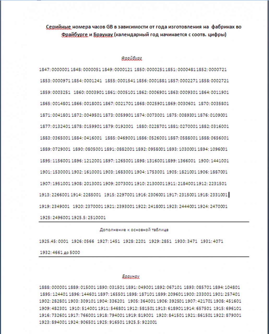

Миша не за что, это Татьяне Спасибо, что "все поставила на свои места", а вся табличка датировки в этой теме на 22стр.
Эти 3 пользователей сказали Спасибо! Krysin за это сообщение:
arhistratig (12.01.2021), Evgunij (24.01.2021), rawlyk2 (21.01.2021)
  #1877
Старый 12.01.2021, 14:27
Аватар для arhistratig
arhistratig arhistratig вне форума
Регистрация: 14.03.2015
Сообщений: 4,291
Сказал(а) спасибо: 2,785
Поблагодарили 4,527 раз(а) в 2,116 сообщениях
Сообщение от Krysin Посмотреть сообщение
Вот таблица.

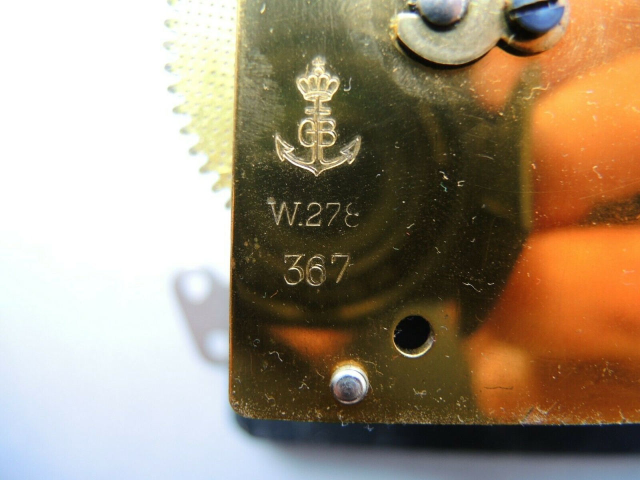

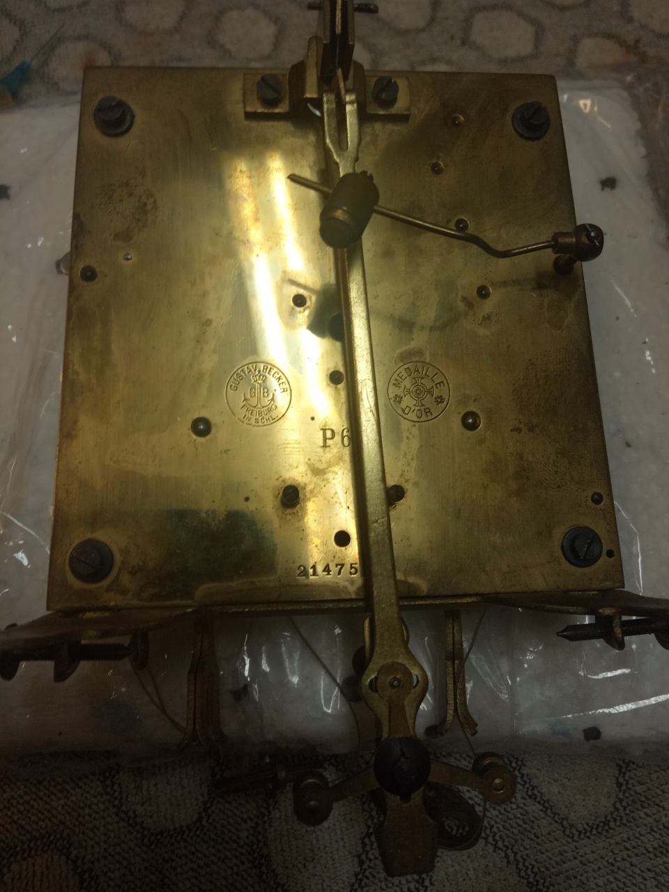

Добрый день! Скажите, пожалуйста, что означают эти цифры?
  #1879
Старый 19.01.2021, 23:28
Аватар для Oled
Oled Oled вне форума
Регистрация: 27.12.2008
Сообщений: 11,026
Сказал(а) спасибо: 9,860
Поблагодарили 14,308 раз(а) в 6,762 сообщениях
Это маркировка эпохи Юнганса. W278 - тип (модель) механизма, 367 - дата производства: 1936 год, июль месяц. Вот аналогичный мех Юнганс более позднего периода:

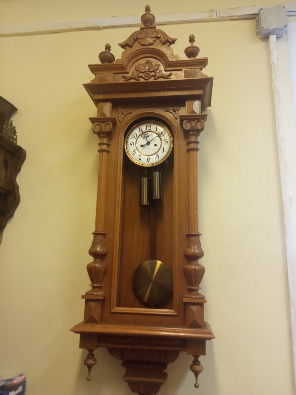

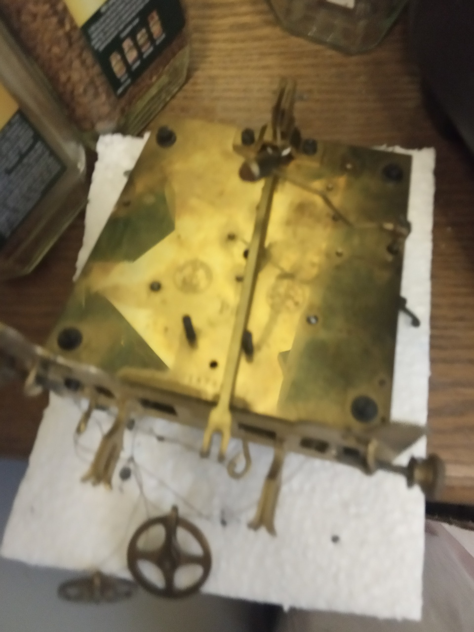

Хочу для статистики показать ещё одни часы. На днях прикупил себе знакомый доктор.
