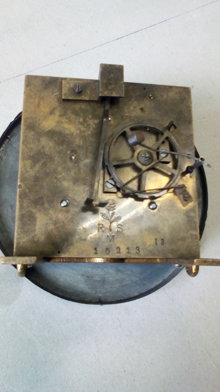

Сообщение от TatynaS Посмотреть сообщение
Олег, добрый день!
Были подозрения на RSM, если определять по задней платине, то очень похоже:
  • - крепление платин - завальцовка,
  • - 2 вертикально расположенные сменные накладки,
  • - технологические отверстия,
  • - окошко для рычага далеко от края платины.
Но паллеты анкера зафиксированы с другой стороны и самые ранние кронштейны у RSM сразу были с маскаронм.
На нашем форуме, к сожалению, редко мелькают Haller и RSM; видимо, на российский рынок они официально не шли.
P.S. Возможно, эти механизмы - ранний Mauthe.
Добрый день , Татьяна с Вашего позволения добавлю свои наблюдения : у RSM остроконечная анкерная вилка , проточка на счетном колесе , отверстие под стопор счетного колеса имеют острые углы
Александр, спасибо! У Вас самое лучшее часовое зрение - 200 %, не меньше.
Проточка на счётном колесе, об этом даже не задумывалась и не сравнивала никогда.

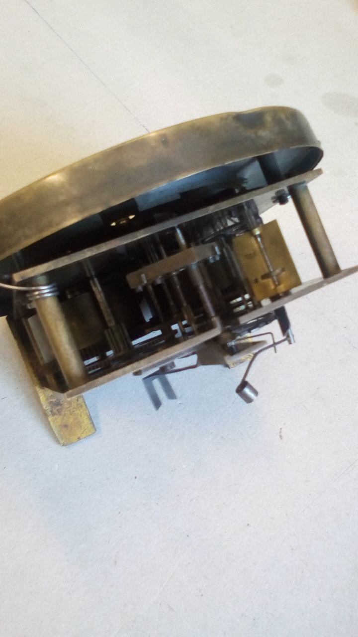

Я не успел всё перечислить (что то сегодня заказчиков много), ещё у RSM под осью молотка на задней платине стоит пружина , крепежные винты на салазках одинаковые , ну и форма самих салазок предусматривает полное выкручивание винтов прежде чем выдвинуть площадку с механизмом.

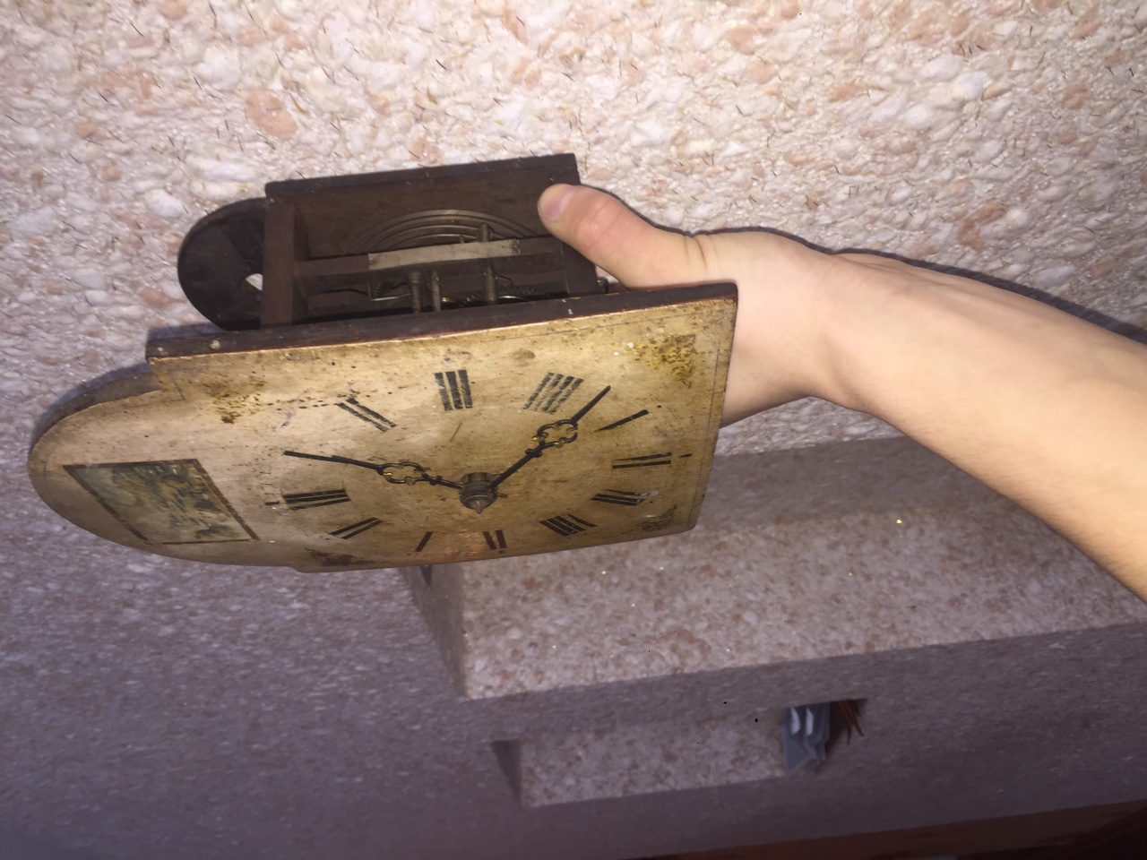

Настенные часы

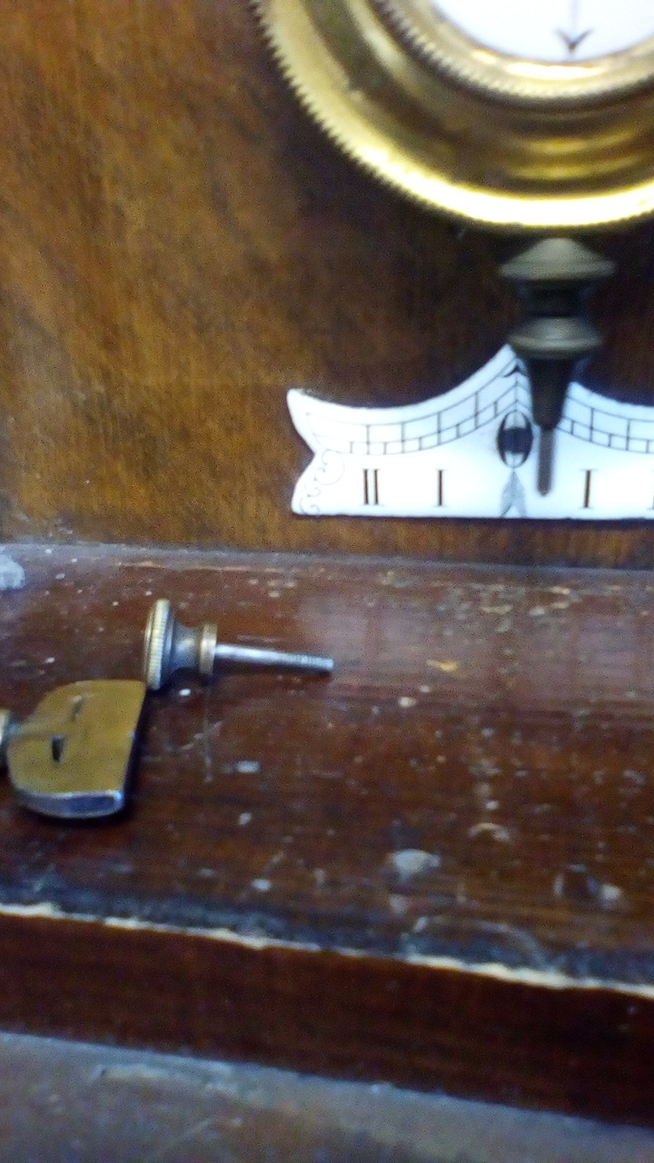

Здравствуйте, помогите определить что за часы? и какой приблизительно год.
Часы на ходу.
Бой каждый ЧАС.
На задней плашке, Надписи не русские.
Фото корявые((
ID:	2149485   Нажмите на изображение для увеличения
ID:	2149486   Нажмите на изображение для увеличения
ID:	2149487   Нажмите на изображение для увеличения

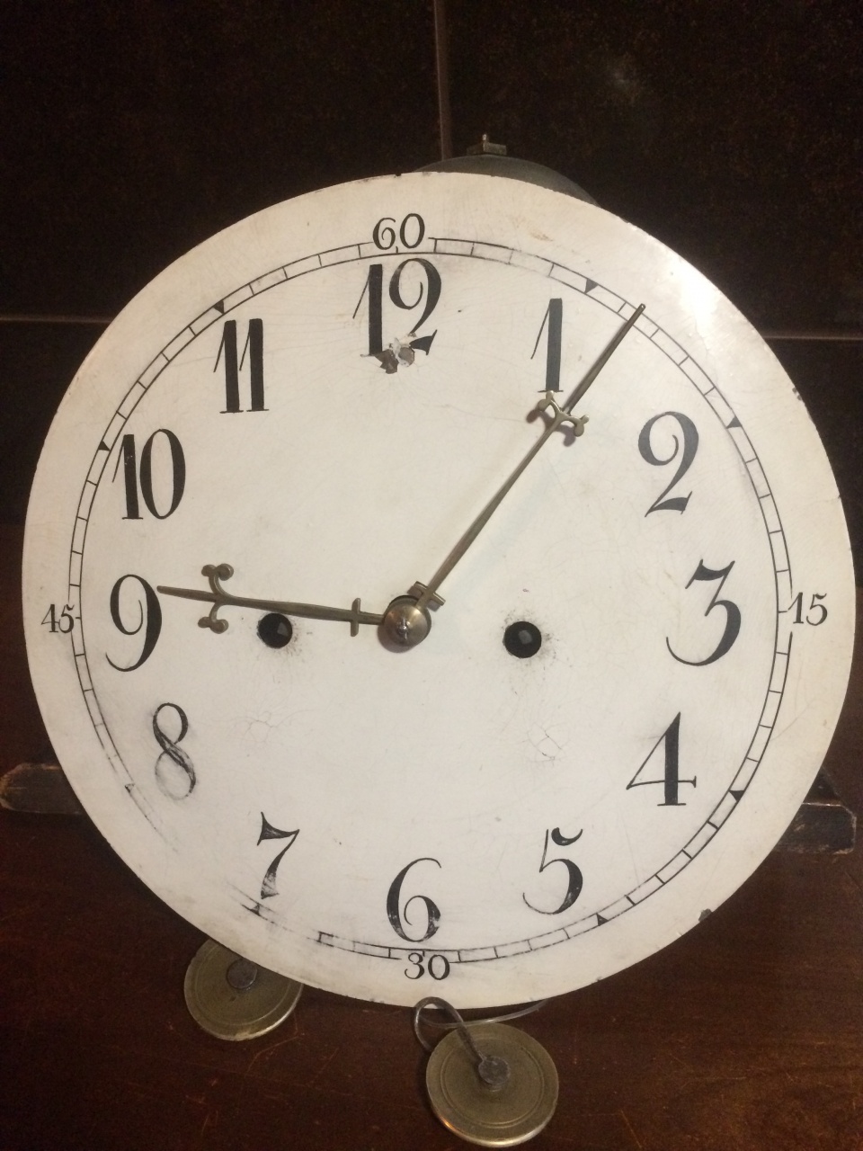

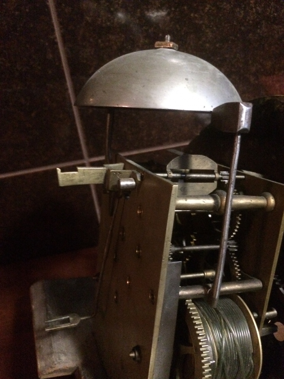

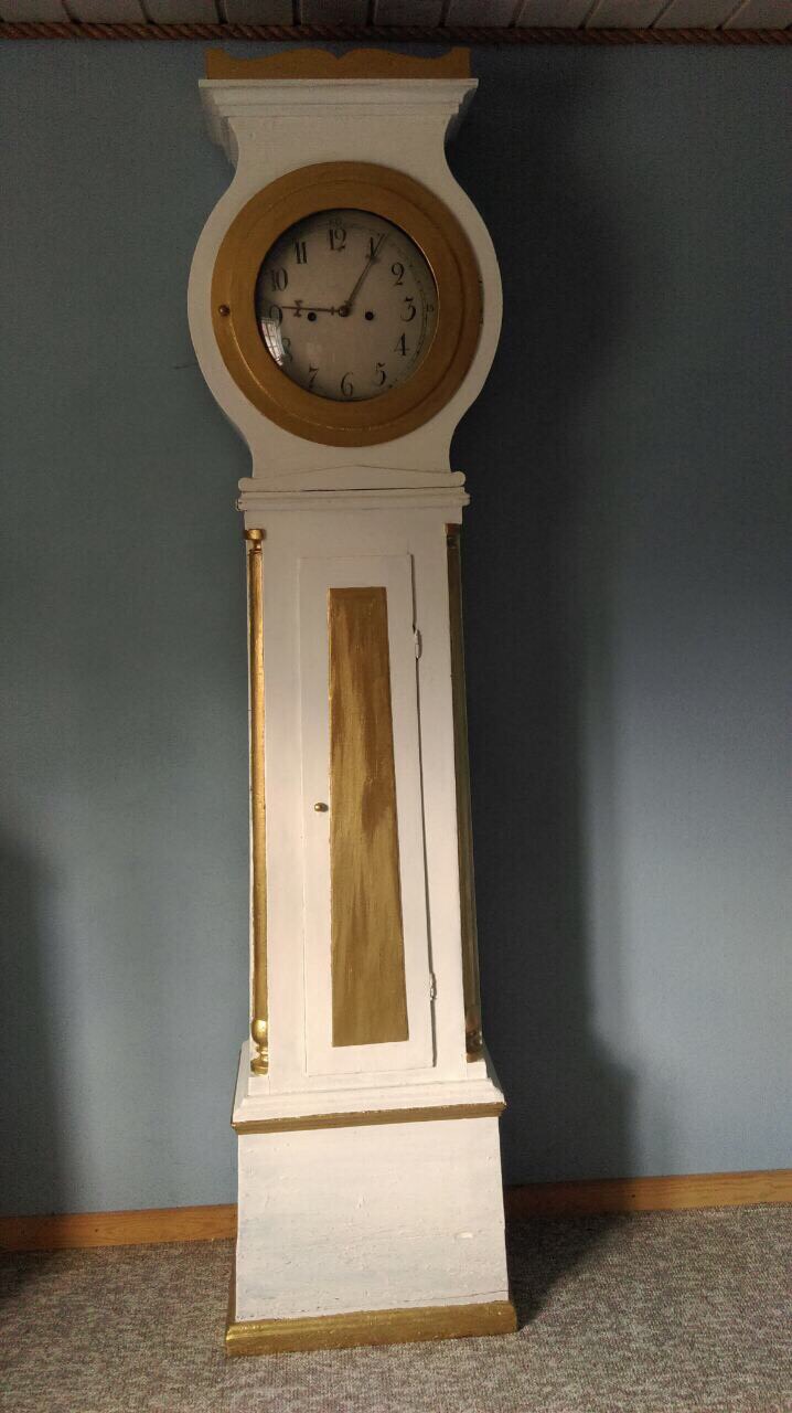

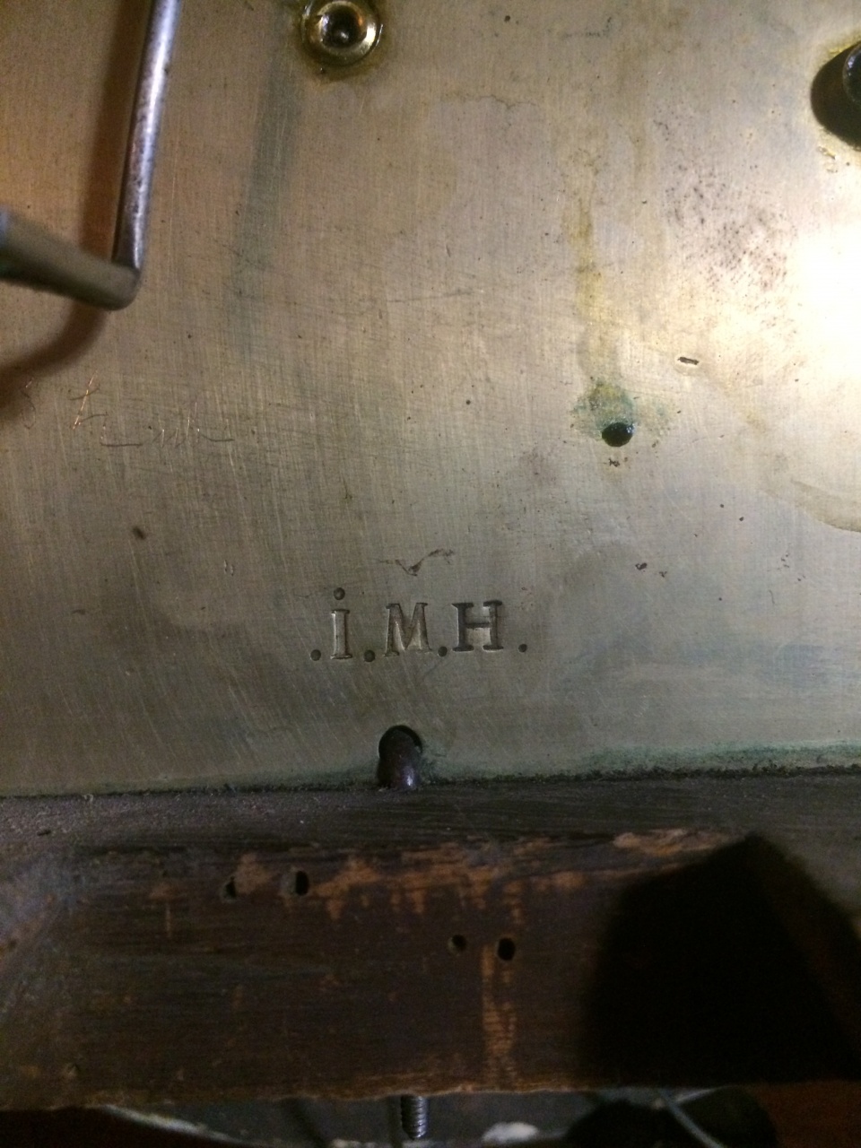

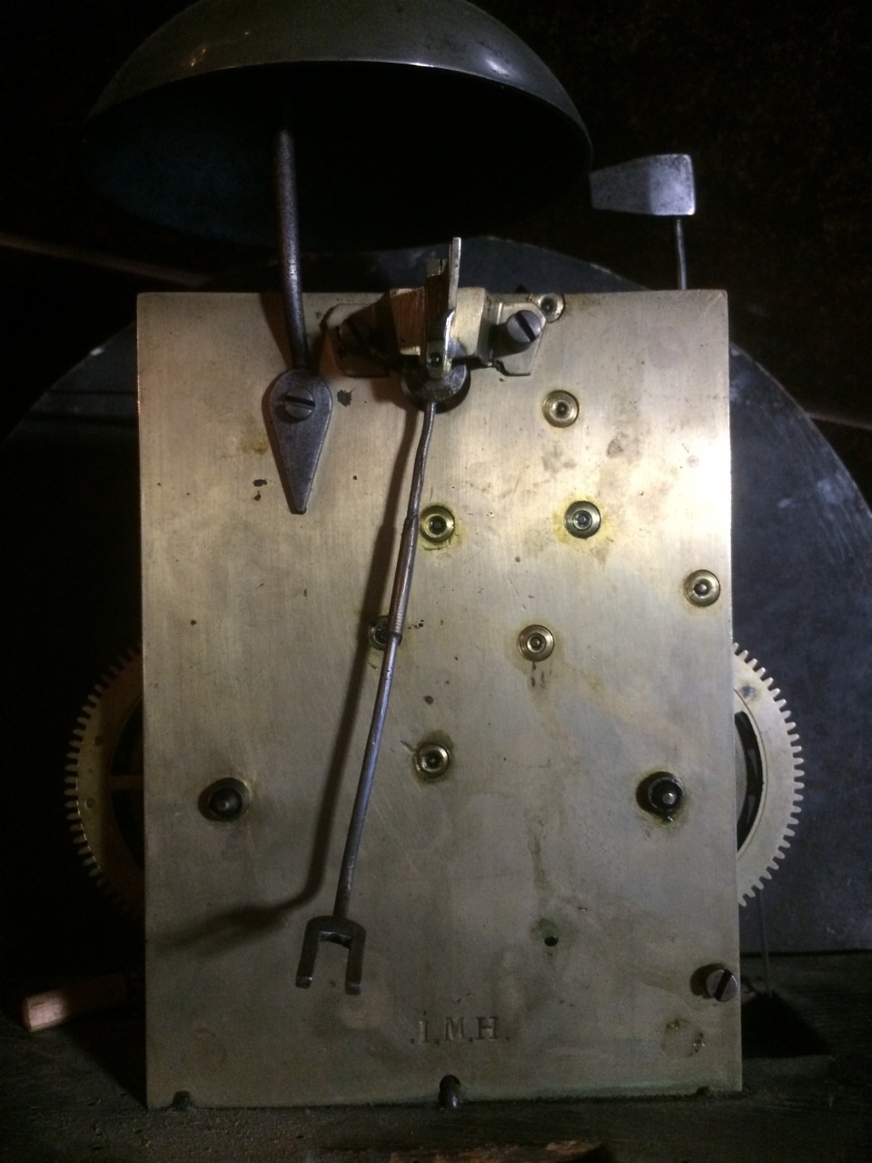

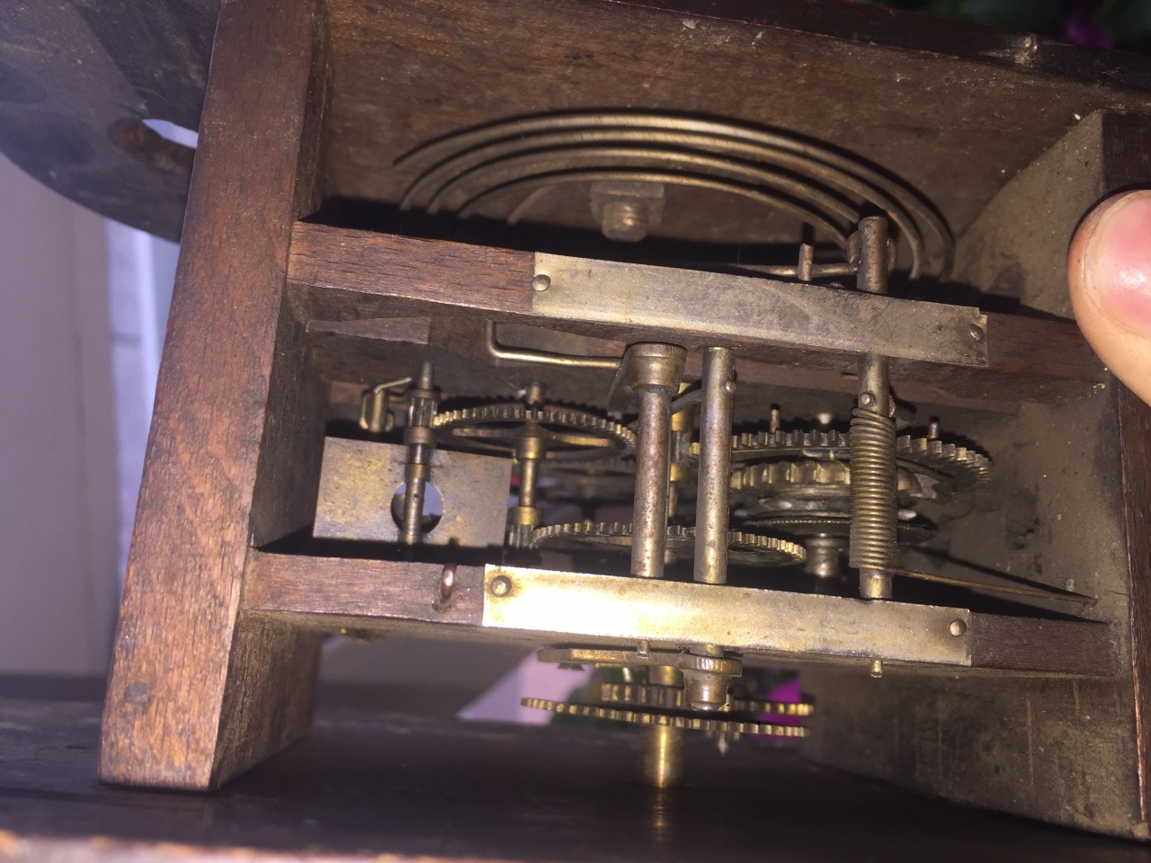

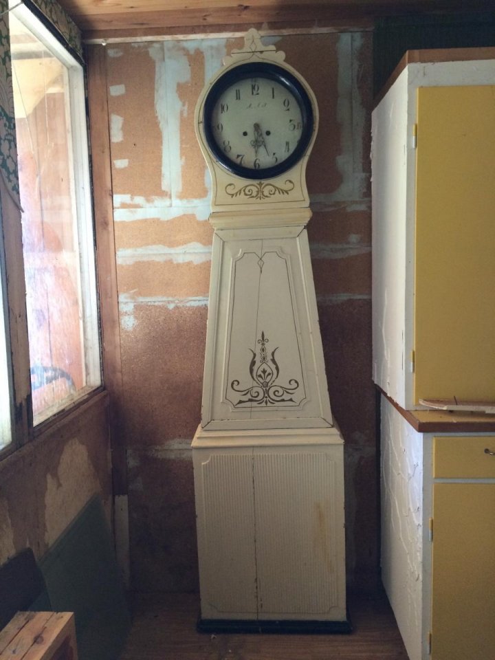

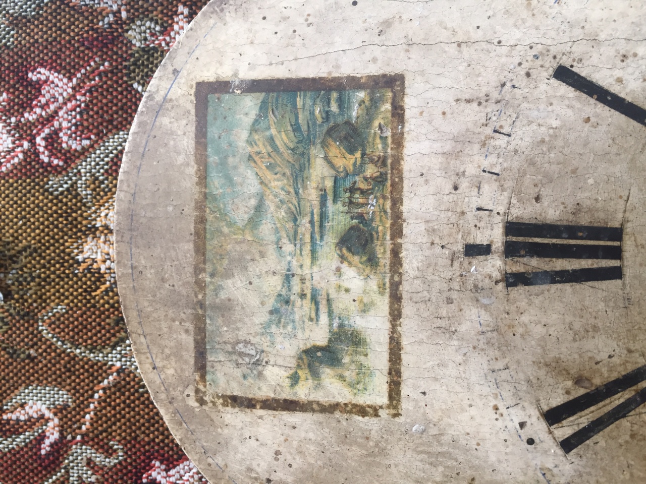

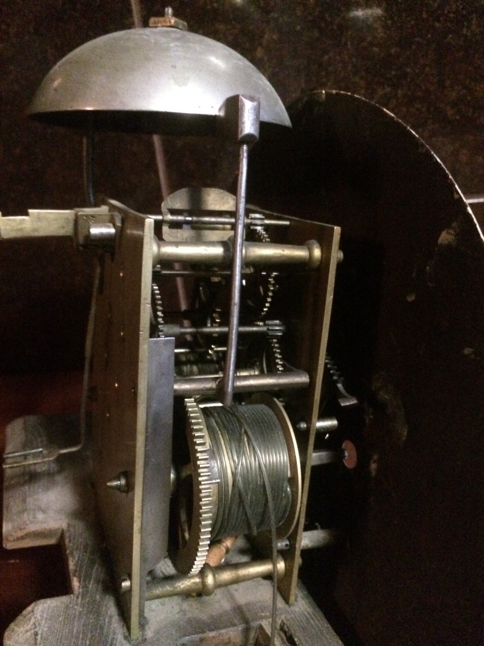

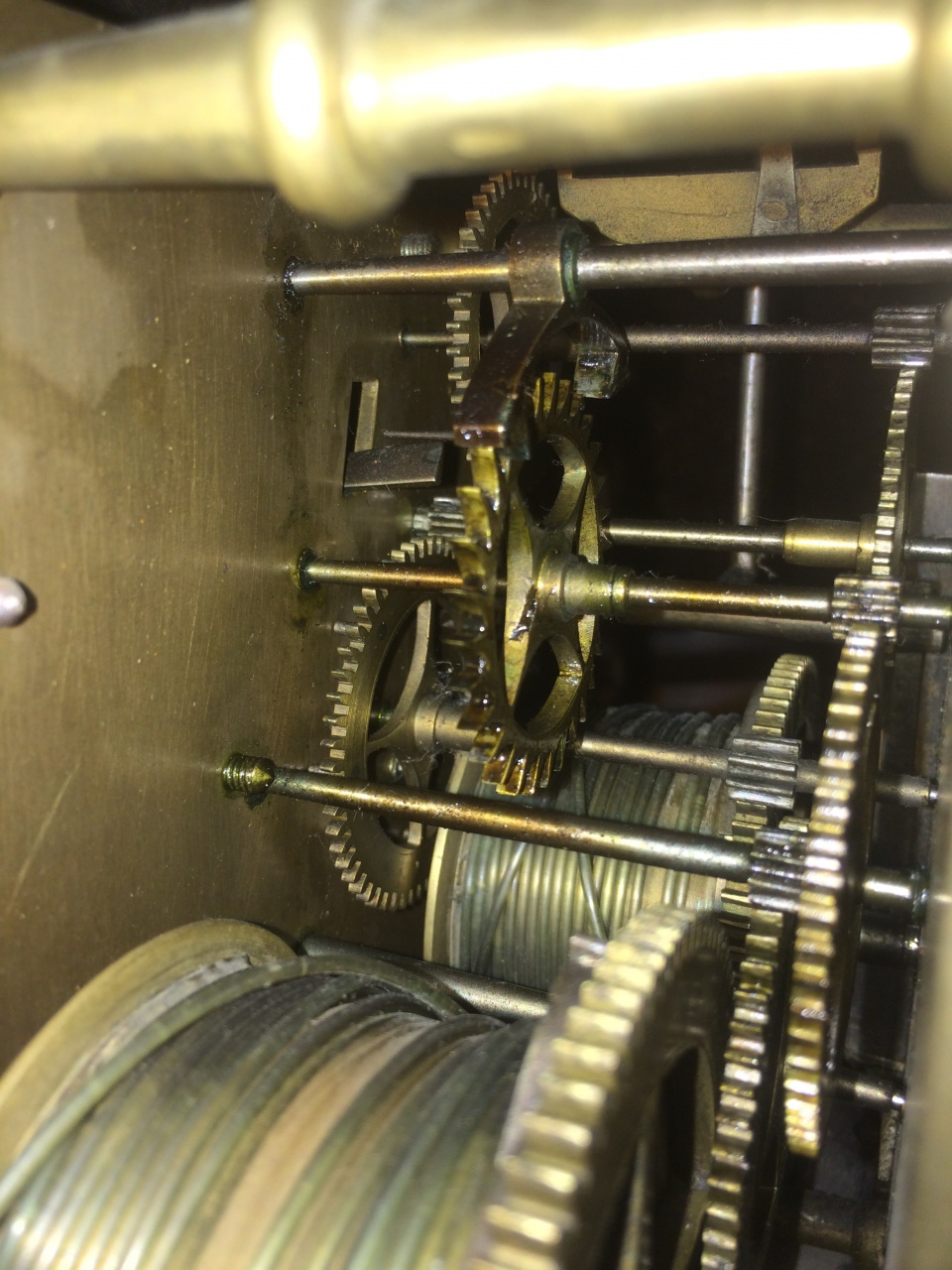

Добрый вечер уважаемые форумчане! Предложили мне купить интересный напольник. По виду вроде англичанин, очень будет интересно узнать Ваше экспертное мнение о производителе и времени производства! Заранее большое спасибо, с ув. Лена.

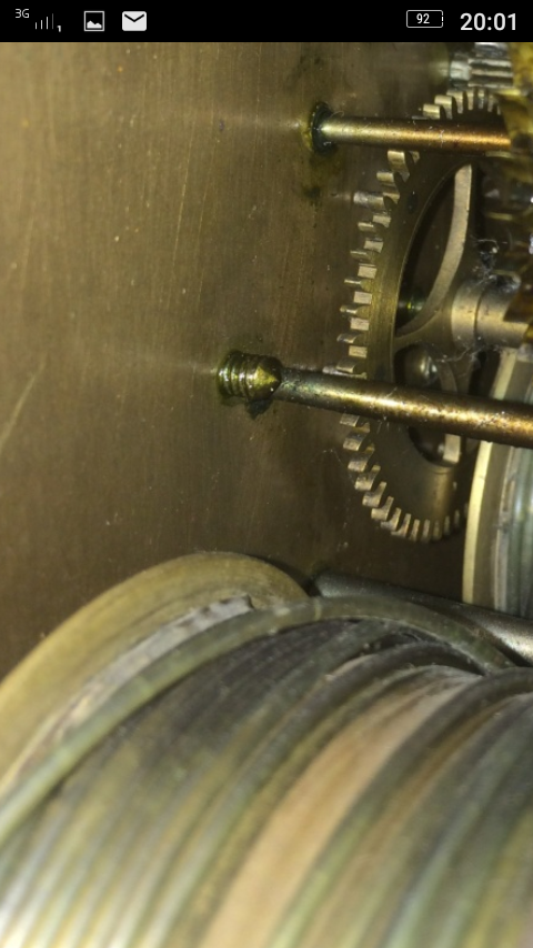

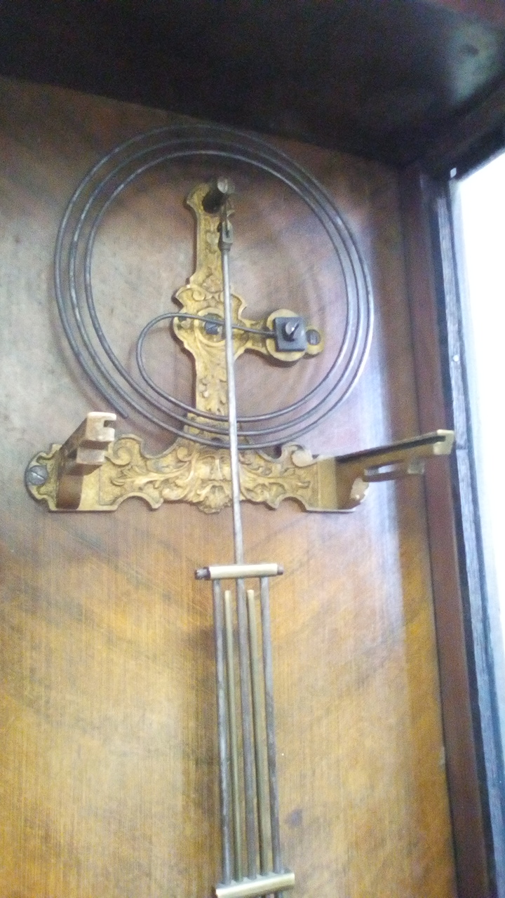

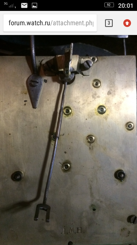

Елена добрый вечер !
Я бы себе такие не взял , первое- не понимаю закрытый маятник , второе - на мой взгляд дизайн, не очем , третье - напрягает количество бушонов и этот непонятно торчащий, скажем так "винт" .
Хотя может и англичанин , с другой стороны сейчас столько подделок.
С уважением Александр.

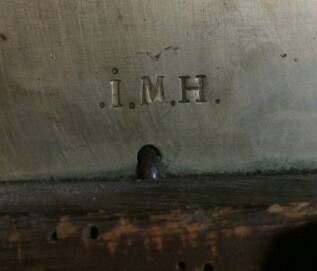

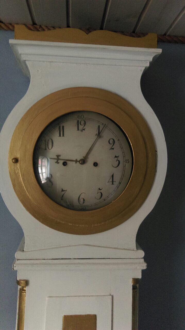

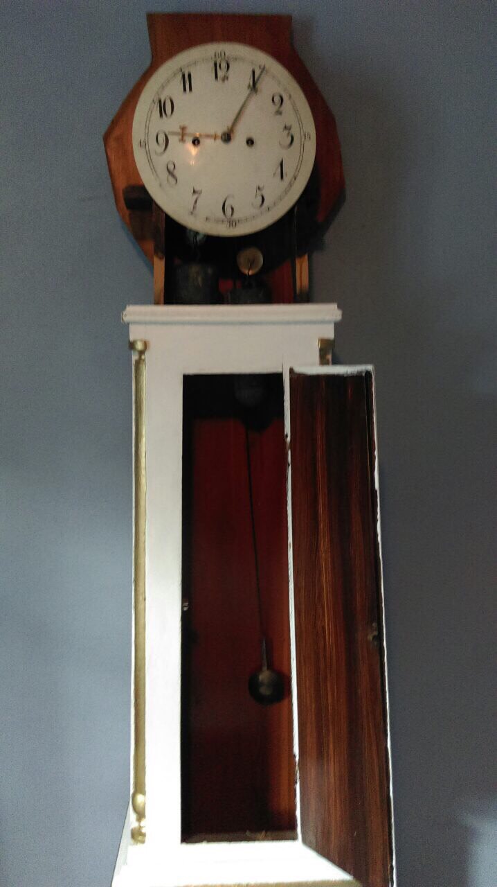

Сообщение от luzhechka Посмотреть сообщение
... напольник. По виду вроде англичанин...
По виду вроде швед, циферблат как у шведов, перекрашен как у шведов и корпус как у шведов (Moraklocka)
Да кстати, три буквы с точками, тоже как у шведов.
