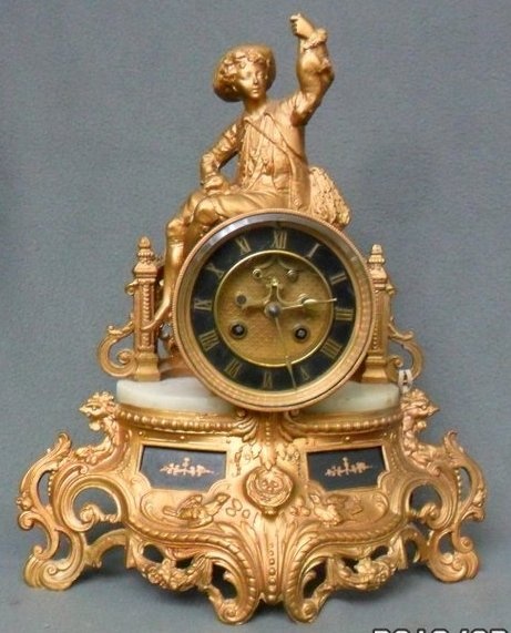

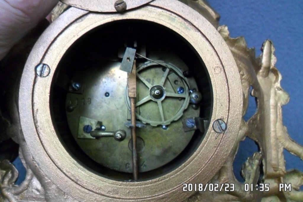

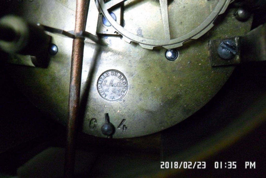

Часы каминные. Франция.
Здравствуйте.
Подскажите, если знаете: какого года примерно эти часы?
Спасибо.
С уважением,Юрий.

Юрий, приветствую!
Фирма получила бронзовую медаль на выставке 1860 года, следующей была золотая только в 1900 (кажется). Судя по стрелкам 1890-е годы.

Спасибо, Олег.
Я думал, что постарше часы- 1880-1885 гг. № 64- довольно маленький.
Но все равно приятные часики и состояние очень приличное.

Юрий добрый день.
6.4 это длина маятника в дюймах , а номер пробит в
верху слева .
С уважением Александр.

Через неделю узнаю номер часов. Тогда уточнить год можно будет наверное.
Сейчас еще едут из Германии.
С уважением,Юрий.
  #1866
Старый 29.03.2018, 19:55
Аватар для aleks1960
aleks1960 aleks1960 вне форума
Регистрация: 26.02.2017
Адрес: Рязань, Россия
Сообщений: 4,740
Сказал(а) спасибо: 3,239
Поблагодарили 7,289 раз(а) в 2,527 сообщениях
На этих часах по номеру вряд-ли что установишь , у них у всех четырехзначные номера как правило , так что остаётся определять , по стилю корпуса , отдельным деталям , по типу клейма и тд.

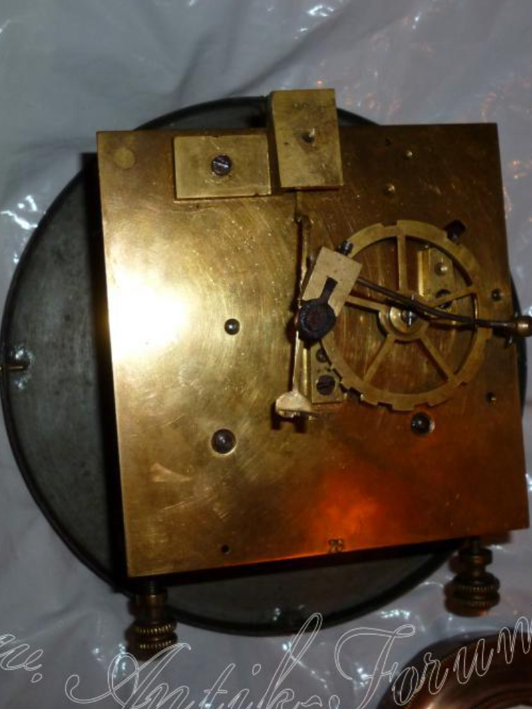

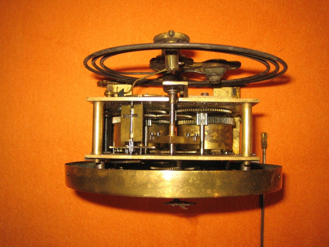

Сообщение от Oled Посмотреть сообщение
Я так понимаю, CW около 1880 года.
Олег, точно Вернер? У меня такой же мех есть и у Николая.
Но мы их, как Вернера не идентифицировали.
Кстати, качество исполнения меха очень даже хорошее.

Вроде бы Татьяна про T. Haller говорила...
Николай (Feather)
Давайте Татьяну дождемся, она уж знает наверняка.
Олег, добрый день!

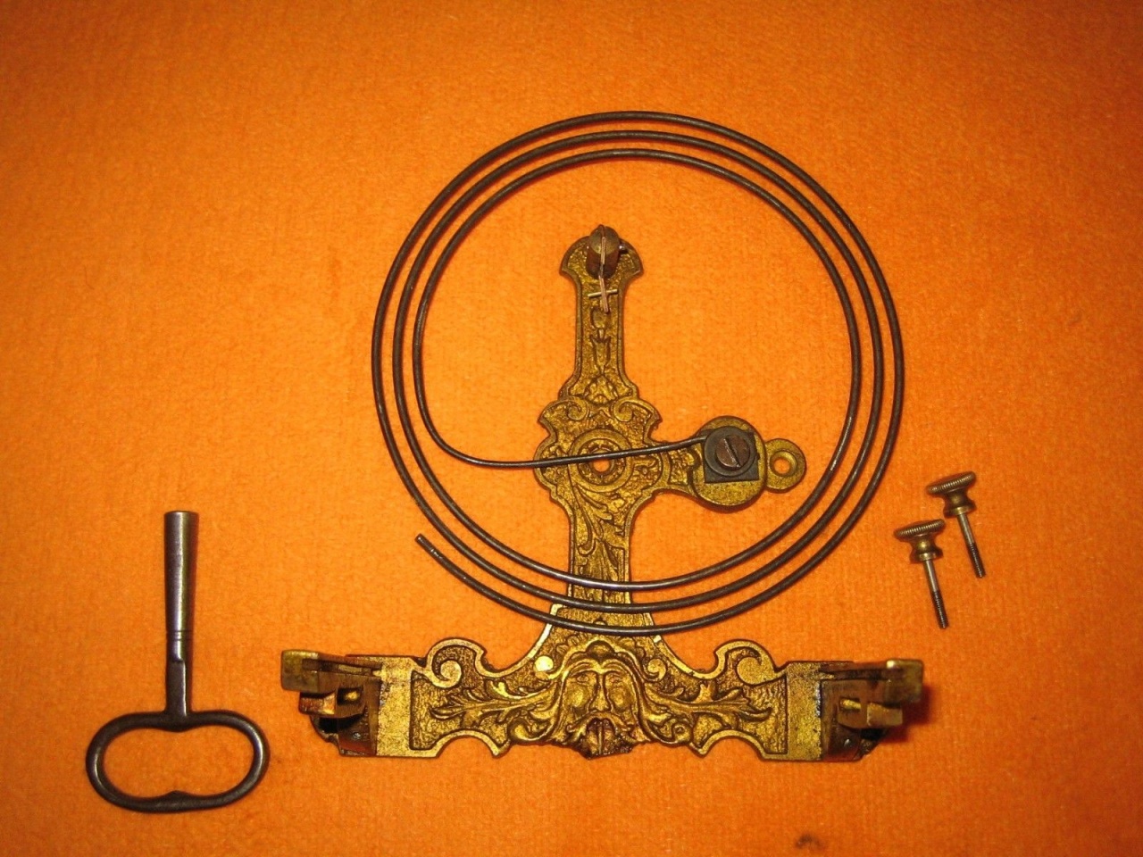

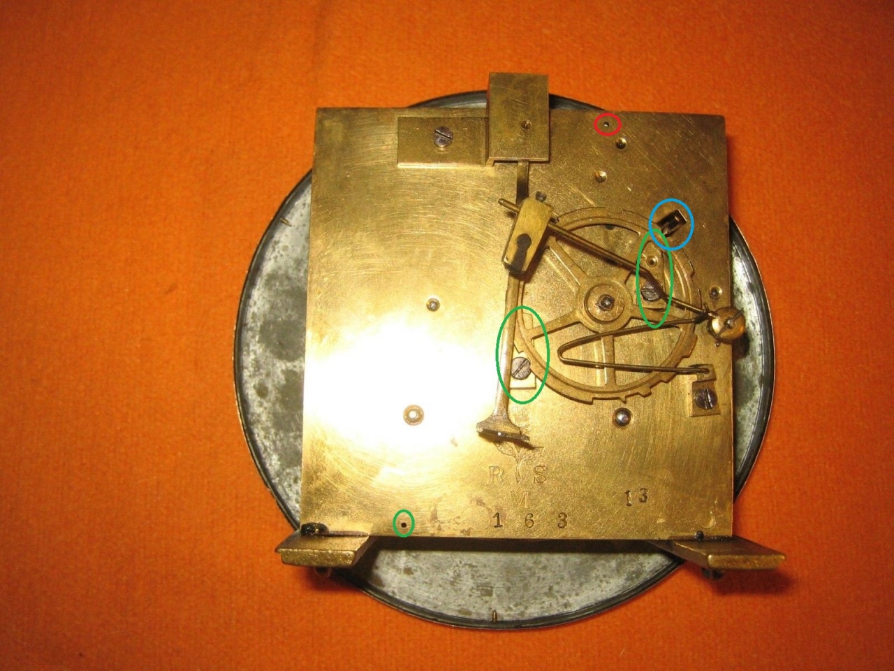

Были подозрения на RSM, если определять по задней платине, то очень похоже:
  • - крепление платин - завальцовка,
  • - 2 вертикально расположенные сменные накладки,
  • - технологические отверстия,
  • - окошко для рычага далеко от края платины.
Но паллеты анкера зафиксированы с другой стороны и самые ранние кронштейны у RSM сразу были с маскароном.
ID:	2148675 Нажмите на изображение для увеличения
ID:	2148676 Нажмите на изображение для увеличения
Сообщение от NickFMS Посмотреть сообщение
Николай, здравствуйте!
Расположение анкера похоже, завальцованные платины у Халлера тоже были, но ранних (до 20_ХХХ) механизмов у меня нет, сравнивать не с чем.
На нашем форуме, к сожалению, редко мелькают Haller и RSM; видимо, на российский рынок они официально не шли.
С уважением, Татьяна
P.S. Возможно, эти механизмы - ранний Mauthe.
