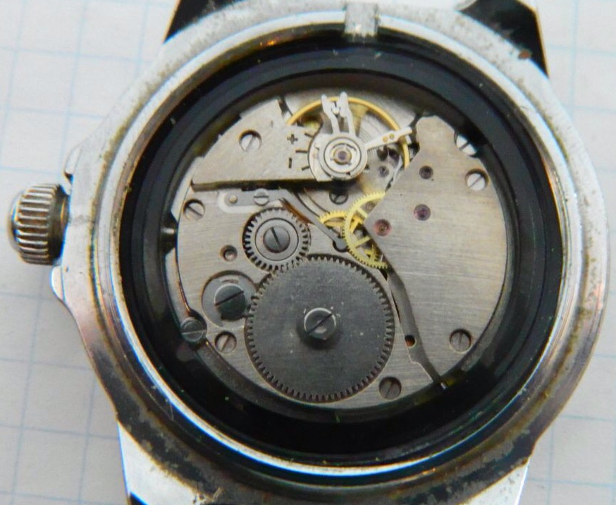

Сейчас долго изучал темы на форуме про механизм 2434, пришел к выводу что по слухам он ставился в классические командирские часы которые были с минеральным стеклом - типа лимитки какой-то.
Далее искал искал и нашел фото где аналогичные часы разобраны и вот такой в них механизм стоит.
Сам я визуально детали механизмов не очень различаю, но как Вы считаете, здесь может быть функция стоп-секунды или нет? или так нельзя сказать по фото?

Очень мало вероятно. С это ракурса вы не увидите. Плюс я никогда не слышал про 2434. Скорее всего это ошибка и речь идет о 2234.

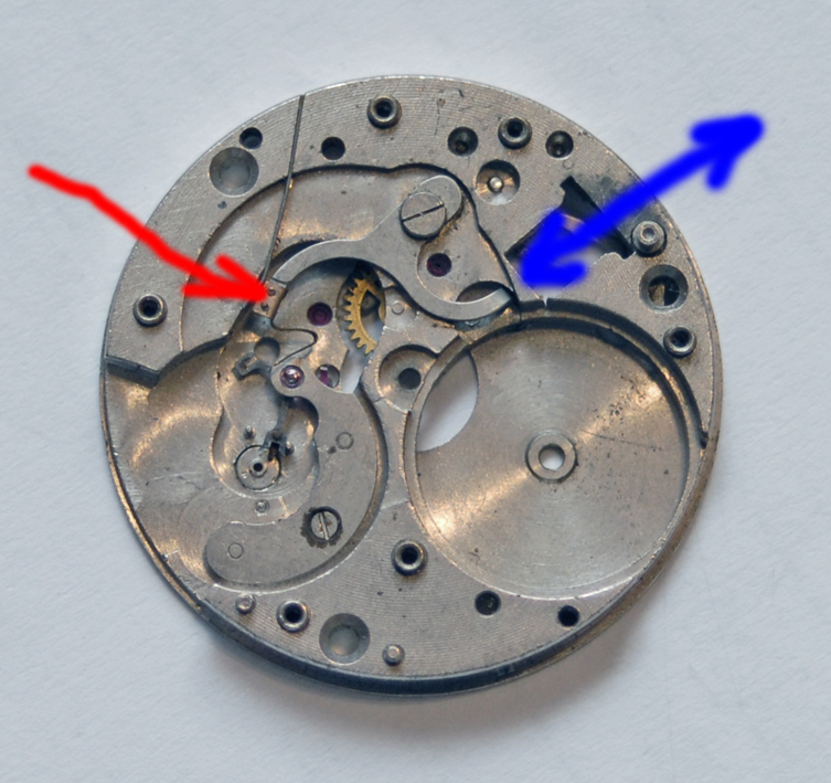

На примере другого механизма постараюсь вам показать как работает стоп секунда. Посмотрите на рисунок. Чтобы увидеть стоп секунду, надо смотреть под мостик со стороны баланса. Кончик проволочки который останавливает баланс обычно можно углядеть.
Синяя стрелка это ЗГ вытягивается. Красная показывает движение противоположной стороны рычага и проволочка на конце останавливает баланс прижимаясь к нему. Все просто.
Также посмотрите механизм Спортивных. Тоже со стоп секундой.
Как я думаю, не из 2х не из 3 механизмов никто не соберет то что вы хотите не изменив деталей, НО хороший мастер может встроить стоп секунду в 2414 или 2409. Я не думаю что это невозможно. Придется переточить платину, или новую сделать с местами под сто секунду. Получиться такой кулибинский механизм. Думаю для хорошего мастера это не проблема.

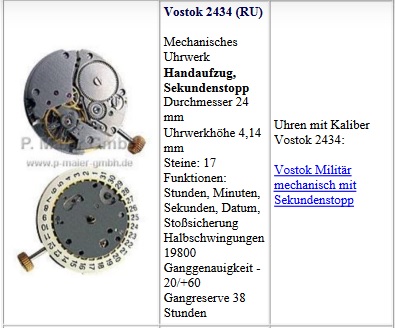

Сообщение от sm1991 Посмотреть сообщение
Если это 2434, то стоп секунда там есть. Ракурс у Вас не тот, чтоб что-то увидеть. Вот как выглядит 2434:
