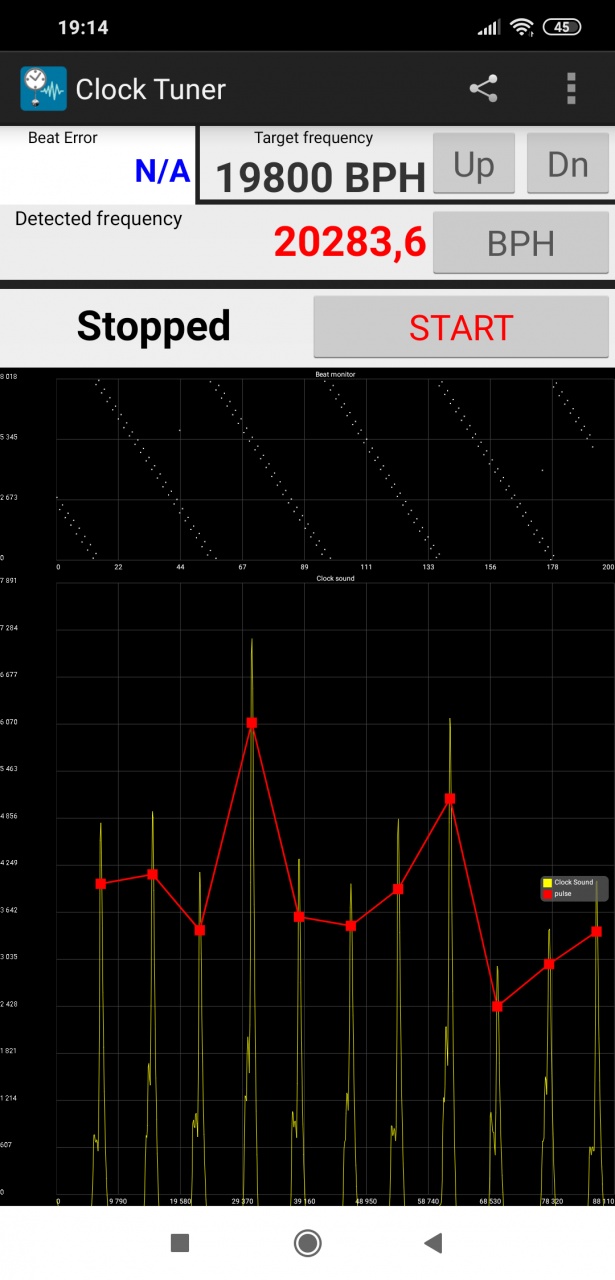

Вот что выдала эта прога:

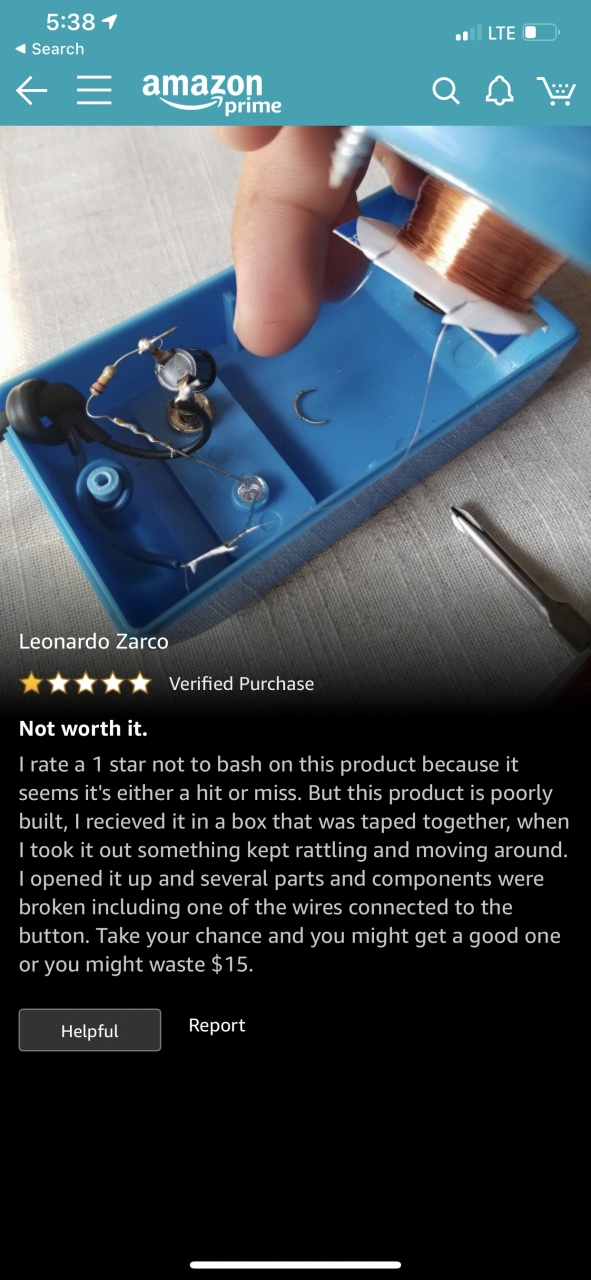

Может мне не повезло но мой ни чего не давал. Если вы эту коробочку откроете то обнаружите маленькую катушечку и блок питания. Вот и все. В принципе это то что надо но мощности совсем нет В тех что по 10$. Те что по 20-25$ с отверстием в середине имеют значительно большую катушку и мощность. Много часов подряд не надо не где так как все они греются.

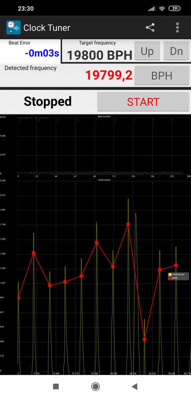

Вернул баланс в исходные часы, поковырялся с выкачкой и градусником, стало вот так:

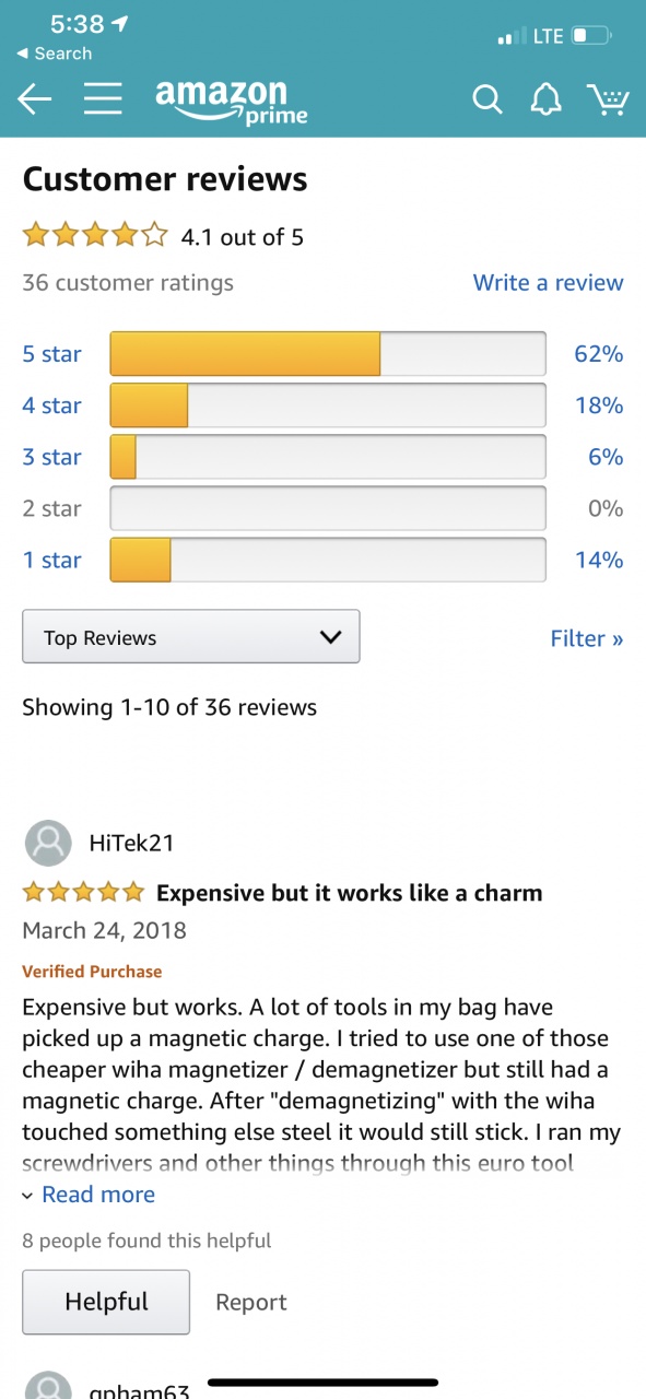

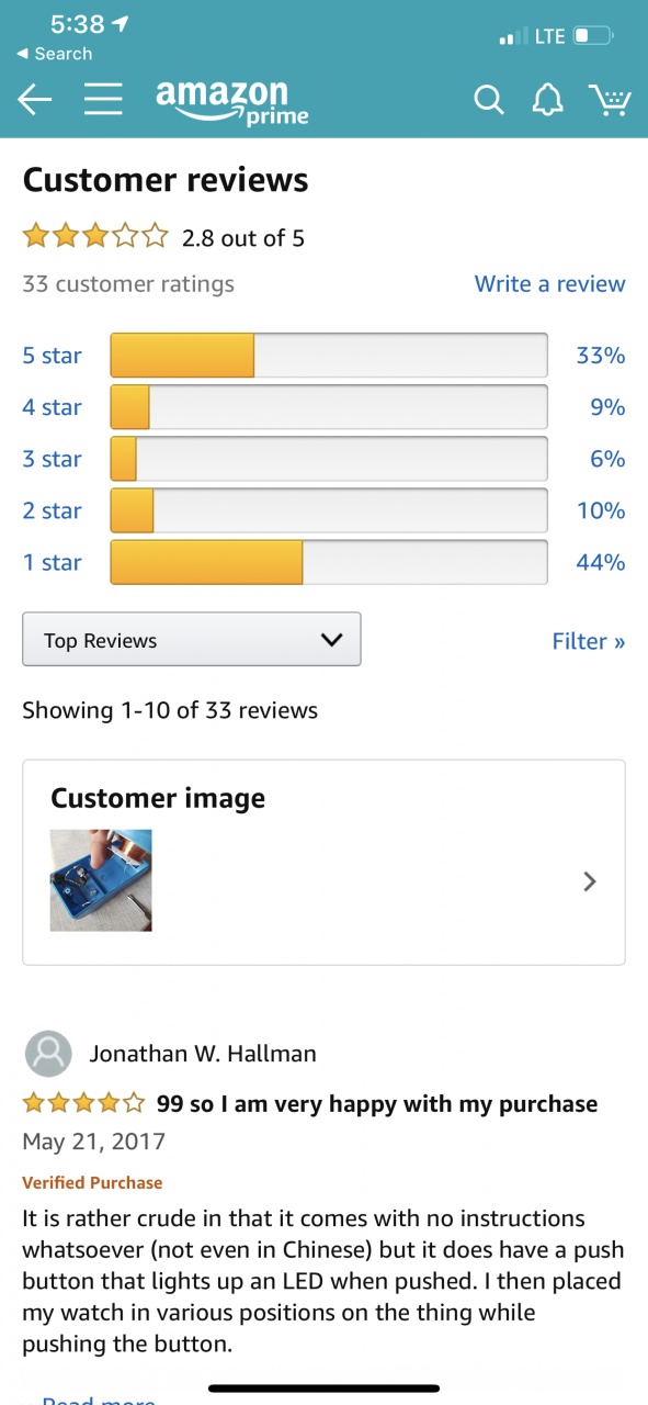

Все может быть. Возможно Вам попался более лучший вариант. В США 90% покупок через Амазон. Вот что я сразу увидел.
1) что внутри этого девайса
2) И сравнительный рейтинг одного и второго. В сша мало кто часы чинит сам так что отзывов не много. Но все таки тенденция прослеживается.
Я не спорю что Ваш дает не плохие результаты но после того как я такой попробовал то я его не могу рекомендовать.
Вложение 2737361
Сегодня перед уходом на работу мельком посмотрел - за ночь минута в минуту, ну, секунды вечером проверю. Т.е. проблема была в выкачке. НО. По-моему основная проблема - то что выкачка не держит настроек. Моих знаний не хватает понять, как такое возможно, но факт, что часы не ударялись, не сотрясались и шли нормально, а проблемы начинались после продолжительного СПОКОЙНОГО лежания в ящике.
Я могу придумать только что выкачка в каком-то месте не закреплена нормально. Пишу в "каком-то", т.к. когда я её двигал мне не показалось, что она болтается, двигалась в меру туго. Но в то же самое время я заметил, что двигая только градусник иногда можно сбить и выкачку. Её движения от регулировки градусника визуально я не видел, но на Клок Тюнере показания показывали возврщение к первоначальной проблеме и приходилось опять регулировать выкачку. Что-то там всё равно не так с этим балансом..

Я так понимаю что мощность размагнитиля должна быть достаточной чтобы справиться с мощностью намагниченности часов. Часы бывают еле еле намагничены а бывает довольно сильно. С Вашим я так понимаю Вы несколько раз бывает размагничиваете. С мои тоже иногда надо пару раз подряд. Слишком большой мощности не нужно. Это правда. Я не думаю что она может повредить разве что тепловым полем от перегрева обмотки. Насчет конструкции размагничеваьелей, мне нравится что в моем часы помещают в середину прибора. Мне кажется это помогает более равномерному облучению.
Может кто еще здесь выскажется о его опыте с этими приборами.

Сообщение от Faustus Посмотреть сообщение
Вложение 2737361
Совсем другой и почти хороший график,не то что было. Могу предположить,что выкачка может сбиться из за прокручивания волоска на оси баланса во время работы. Может он слабо держится на оси? Это просто мои фантазии,так сказать,а вдруг.
Здесь рычаги градусника и выкачки влияют друг на друга,поэтому надо следить чтобы не сдвигался один при движении другого.

Сообщение от Alexandr 01 Посмотреть сообщение
Да, я даже не засекал точно, не думал, что с первого раза получится. Но получилось хорошо, где-то +5 сек., может даже лучше.
А вот этот вариант может быть очень даже верный. Ведь баланс этот УЖЕ МЕНЯНЫЙ. То есть не весь узел, а именно только баланс - на старый мост мне поставили новый. Может во время установки что-то пошло не так..
