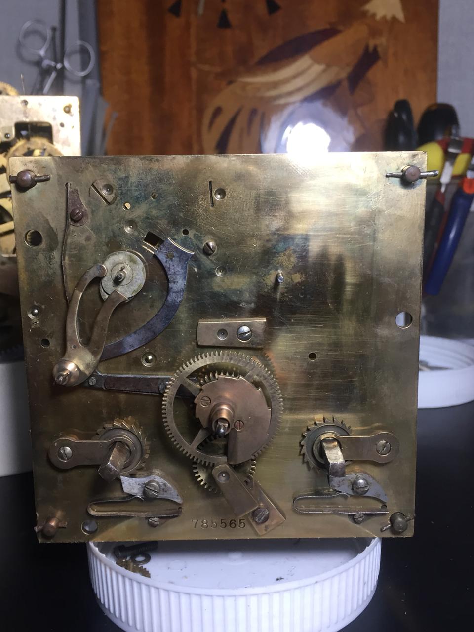

Сообщение от valler Посмотреть сообщение
Здравствуйте.Это с прорезными платами ?показали бы фото...С уважением,Владимир
Да с прорезными платинами
Фото прилагаю
